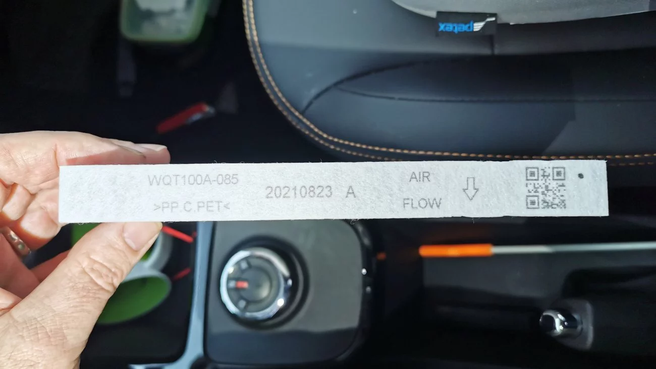

Hallo zusammen!
Hat schon jemand beim Spring den Innnenraumfilter (z. B. gegen Feinstaubfilter) gewechselt und kennt die Abmaße? Falls ja, wo befindet sich dieser?

Die Heizung beim Spring funktioniert ja ganz anders, und der Zugang ist in der Mitte. Auf der Beifahrerseite gibt es zur Mitte
eine längliche Abdeckung die unten mit einer Schraube gesichert ist, das könnte der Zugang zum Filter sein.

Da ist er. Ich habe ihn mal ausgebaut. Konnte ihn aber nirgends als Ersatzteil finden. Man merke sich beim Ausbau die Richtung des Pfeils für den "Airflow" dacia spring innenraumfilter.jpg

Vielen Dank für den Link. Jetzt konnte ich sehen wie herum der Filter eingebaut werden muss. "Air Flow" ist von Vorne nach Hinten. Ich hatte das mit dem Pfeil erst gesehen als er schon ausgebaut war und ich wusste nicht in welche Richtung die Luft bewegt wird.
Die Teilenummer hatte ich auch schon fotografiert. Leider finde ich da nichts. Auch sonst ist bisher nichts im Netz zu finden. Da muss man wohl zum Händler gehen um sich die Teilenummer geben zu lassen oder etwas warten bis die ersten ihren Luftfilter nach einem Jahr wechseln wollen.

Habe einen Filter gefunden:
febi bilstein 180015 Innenraumfilter
Renault/Dacia OE Numer: 82 01 728 761
Breite190 mm
FilterausführungAktivkohlefilter
Höhe19,5 mm
Länge202 mm
Ist der gleiche Filter wie auch im Kwid und K-ZE.
Habe aber keinen Shop gefunden bei dem der Filter auf Lager ist. Ist auch mit gut 20€ incl. Versand recht teuer. Ich frage mal bei der Renault/Dacia Werkstatt was der Filter dort kostet.
