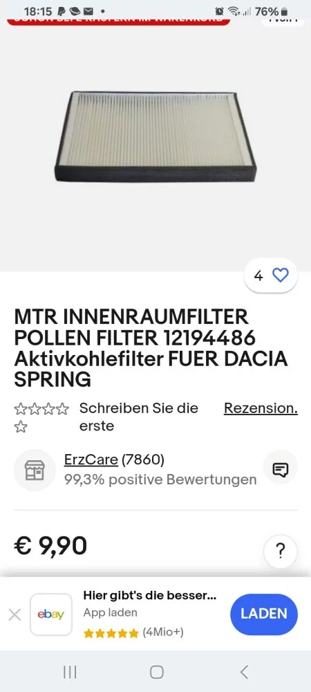

egal wie billig, es gibt immer jemand, der es noch billiger macht: 9,90 inkl. Versand
Passen angeblich beide nicht für unseren Spring65 ... die 65er Variante wird eher selten aufgeführt, dass er passend wäre ...
Ich bestelle mal die günstige Variante ... wobei das Bild ja irgendwie nicht nach Aktivkohle ausschaut(?).

Das scheint nur ein Beispielbild zu sein, das verwenden die auch für den Duster, für Audi und Cadillac.
Die Filter für den Spring kenne ich nur mit je einem harten Streifen oben und unten, nicht mit kompletter Umrandung.
Ich kann mir auch nicht vorstellen, dass der für den 65er anders sein soll als für den 45er, aber du wirst uns berichten

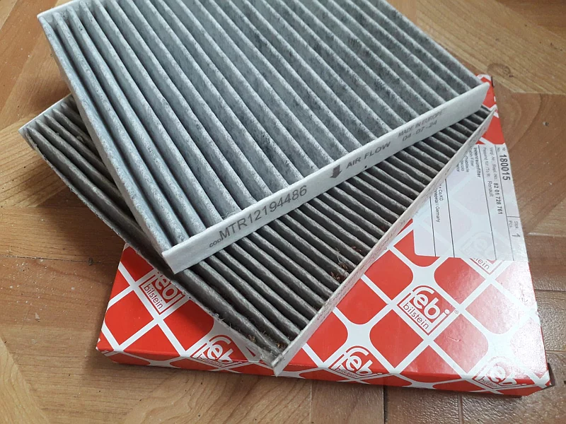

Ich bin das Risiko mal eingegangen und habe diesen Filter bestellt, man kann schließlich keine 10€ dran verlieren. Heute ist er gekommen, der oberste in diesem Stapel:
Der Filter drunter ist aus dem Spring, wie er beim Kauf drin war. Unten ist die Verpackung des Filters, der aktuell in meinem Spring steckt, identisch mit dem Original und hat 16,65 gekostet.
Der Billigfilter ist nicht wie bei ebay abgebildet mit umlaufendem Rand und reinweiß (das war wie vermutet ein Symbolbild), sondern hat nur oben und unten einen harten Streifen, genau wie das Original. Er hat auch dieses aktivkohlegrau. Er ist von MTR und der gleiche Filter wird bei ebay auch für 12,25 verkauft, siehe Linksammlung.

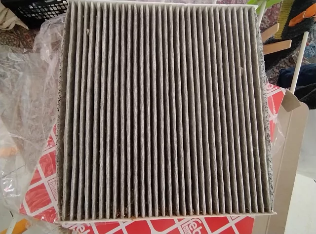

Er hat allerdings nur 22 statt 32 Lamellen wie das Original und damit weniger Filterfläche. Er bietet dem Luftstrom also mehr Widerstand und dürfte, wenn es mal richtig dicke kommt, eher verstopfen.
Der Febi Filter hat 32 Lamellen und somit die gleiche Fläche wie der Originalfilter. Das sollte einem die 16,65 wert sein.

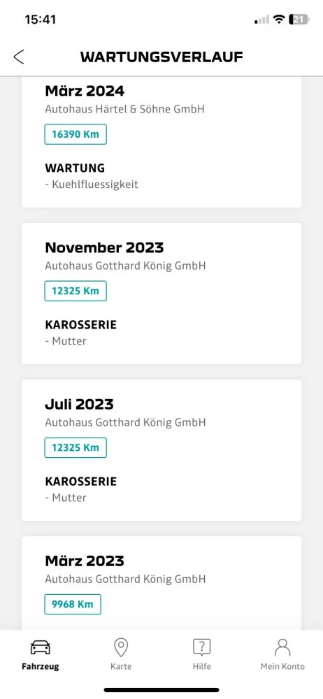

Ich habe auch versucht, die Wartung über die App zu buchen. = Fehlanzeige. Keine Ahnung, ob das überhaupt funktioniert. Bei mir kamen nur Fehlermeldungen. Trotzdem wurden die Wartungen nach einiger Wartezeit in der App hinterlegt.
Wichtig ist das Wartungsheft denn was die App hergibt ist ohnehin nur Schrott. So wurde z.B. in der Werkstatt das Wort "MUTTER" hinterlegt, als man versucht hatte den KLONK außer Betrieb zu setzen. Tatsächlich hat man die Antriebswellen ins Getriebe eingeklebt und anschließend wieder die Räder montiert. Aber vielleicht hat es ja die "Mutter" des Werkstattinhabers gemacht? Oder es diente dazu, dass die Reparatur weniger als 3 Stunden dauert, damit man keinen kostenlosen Leihwagen im Rahmen der angeblichen "Mobilitätsgarantie" erhält.
Wichtig ist das Wartungsheft denn was die App hergibt ist ohnehin nur Schrott. So wurde z.B. in der Werkstatt das Wort "MUTTER" hinterlegt, als man versucht hatte den KLONK außer Betrieb zu setzen. Tatsächlich hat man die Antriebswellen ins Getriebe eingeklebt und anschließend wieder die Räder montiert. Aber vielleicht hat es ja die "Mutter" des Werkstattinhabers gemacht? ....
"Mutter" nennt man oft den Zentralrechner eines Raumschiffs (oder auch eines Fahrzeugs). Hast Du denn nicht Alien Teil 1 gesehen? Du kennst Dich ja gar nicht aus... 😁
Vielleicht ging die Rechnung für den Reparaturversuch ja auch an den Mutter-konzern Renault 😅 oder dort sitzen die Schuldigen -> Die Mutter ist immer schuld 🤓
