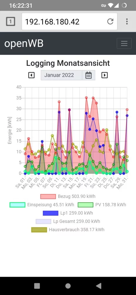

Wirtschaftliche denke ich aber
Mit
Max PV (gerade Ost west )
Mit heitzstab für Überschuss der nicht ins auto geht
Steht er sich besser
Für Wärme Pumpe ist das einfach zu wenig Leistung im Winter (selbst wenn es 6kwp sind ) unter 15kwp und grossen Pufferspeicher ist es für mich nicht umsetzbar der Pufferspeicher muss ja dann auch passen das wenn im Winter Sonne ist die Wärme tagsüber proziert werden kann oder man setzt enorme Speicher wie du dann wirds aber auch teuer (Notstromversorgung ist natürlich auch nice ) (aber auch da wirtschaftlich eher nicht )
Kann man machen wenn man ruhiger schlafen will
Evtl täusche ich mich auch und stehe nach dem Winter genauso vor jemanden der Notstromversorgung gebaut hat
Wie meine Arbeitskollegen jetzt vor mir
Hier mal Vaters Jan 22
159 kwh aus 9.9 kwp ~16kwh pro 1kwp PV Leistung im Monat
Einspeisung 45 kwh im monat
Da bleibt nix für Wärme und auch nix für Akku
Selbst wenn die WP aus einem Kilowatt Strom 4 kwh Wärme generiert (bei 7° durchschnitt Temperatur wäre das ein top wert )
Sind das nur 160 kwh Wärme (1 l Öl 8kw warme
Im Sommer ist soviel Überschuss da und der Wärme verbrach so gering das sie sich auch nicht rechnet (weil die Überschuss kwh nur 8 cent bringt)
Das bedeutet die WP muss sich im April und im Oktober bezahlt machen und da stehen locker 10.000 Euro an
Ist aber auch der schlimmste Monat
Hat trotzdem auch recht

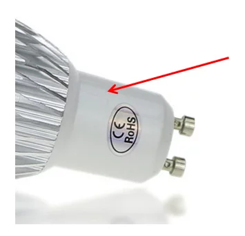

Bei den Asien-LEDs ist es normalerweise der Spannungswandler im Lampensockel der hops geht.
Ich habe mit solchen "Leichen" (Wandler raus und direkt angeschlossen) und einem 12V Netzteil den Garten beleuchtet...
Wichtig, am Sockel anschreiben: DC12V :)
