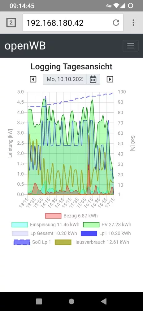

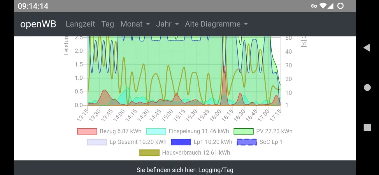

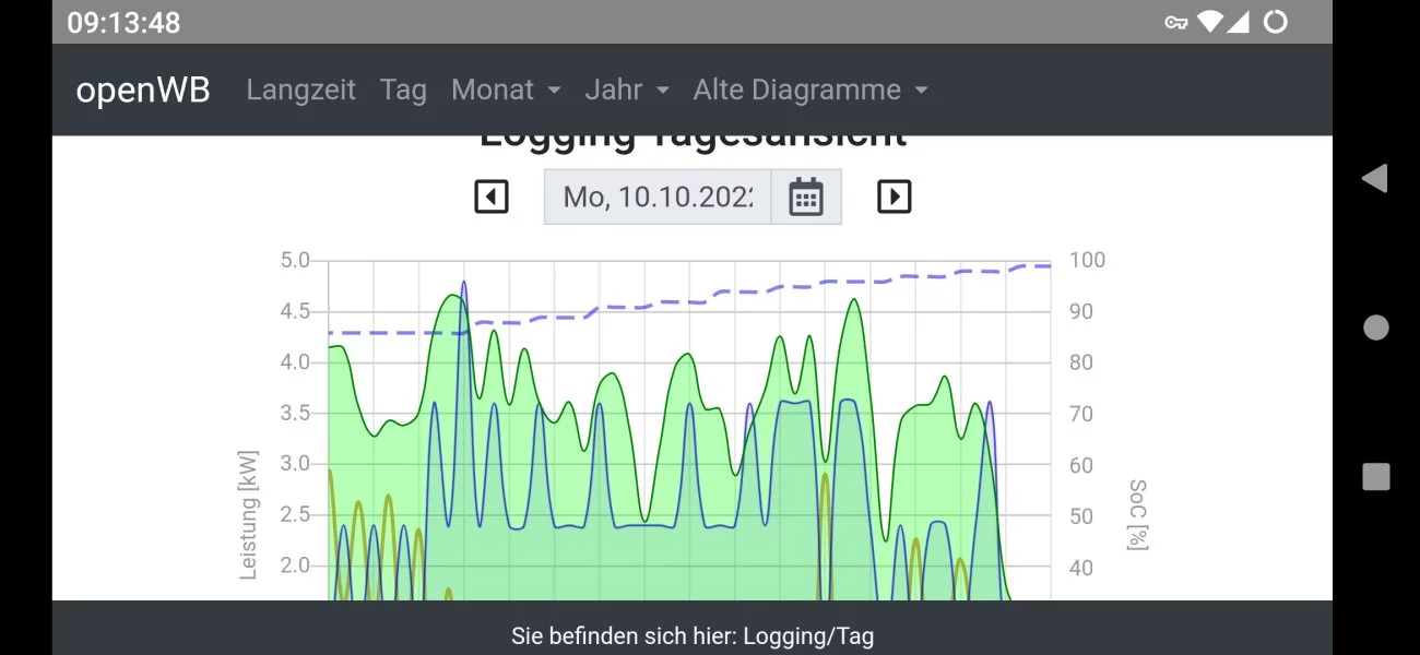

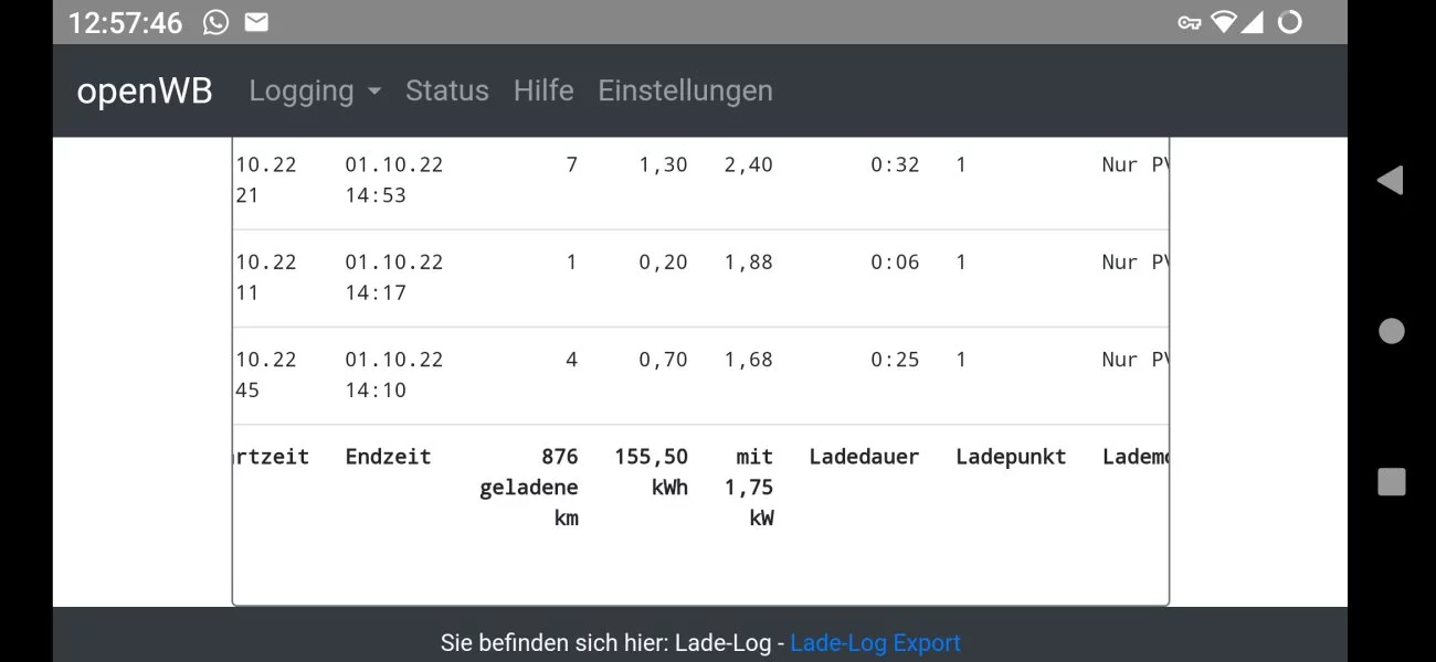

Also in 19 tagen im Oktober über 800km aus einer 9.9 kwp Anlage rauszuholen bei nur PV Ladung finde ich jetzt keine SpielereiSo mein Dach bringt gerade 2350 Watt
Auto läd mit 2300 Watt
Und es ist noch früh die paar Watt hausstrom gerade sind in 10 Minuten auch da dann bringt die Anlage 2600 Watt
Was soll ich da groß berechnen und und
Ich lade umsonst und den Strom auch
Demnächst noch Speicher dazu
Was will ich denn da viel rechnen
Nee das ist Spielerei die an Elektrik Spaß haben , und alle möglichen Geräte zu messendrann haben
Was bringst den Strom den du immer brauchst musste halt haben und wenn das Auto leer ist muss er an die Steckdose oder man lässt ihn einfach nicht leer werden
Aber nochmal für mich ist das Spielerei wer’s will soll’s machen
