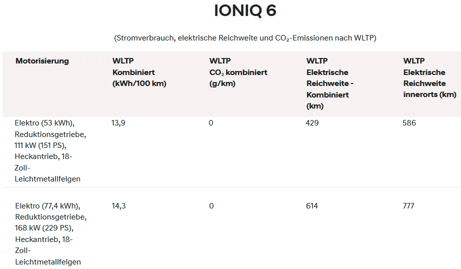

Ich bräuchte mal eine Erklärung für die Verbäuche des IONIQ6. Der "Kleine" hat eine Masse von 1,908 kg und der "Große" von 2.061 kg. Trotzdem entsprechen die WLTP-Verbräuche denen des Spring, obwohl der Spring im WLTP nicht mit 131 km/h gemessen wurde, sondern nur mit 125 km/h.

Hyundai/KIA waren schon immer recht effizient. Hier kommt der Luftwiderstand hinzu (bzw. weg) und vermutlich auch bei bestimmten Bedingungen geringere Ladeverluste.
Siehe Diskussion zu Hyundai IONIQ Elektro (28 kWh) Style (11/16 - 07/19): Technische Daten, Bilder, Preise | ADAC - noch nefz
Der Kona (1, "kleine" Version) hatte auch knapp unter 15kwh und ist nicht zu vergleichen mit dem Spring. Wenn, dann nur auf Ebene der Aerodynamik...
Das zeigt mir, dass man von der Fahrzeugmasse nicht auf den Verbrauch schliessen kann.
Für die Beschleunigung der höheren Masse muss natürlich erst mal Energie aufgewendet werden. Aber man bekommt ja auch was durch Rekuperation zurück. Sicher nicht alles. Aber einen Gutteil. Wenn das effizient ausgeführt wird, sehe ich auch keinen so großen Nachteil einer höheren Fahrzeugmasse.
Masse ist ein Parameter. Bei sonst gleichen Parametern wäre ein Rückschluss möglich. Es gibt aber eben auch verschiedene Motoren, Temperatur-Management, Aerodynamik, ...
