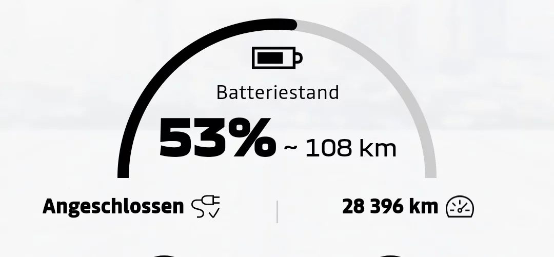

...ich hab vor einigen Tagen den Reset gemacht, so sieht es nun aktuell aus...

Na das sieht ja mal nicht schlecht aus. Muss ich mich wohl doch mal mit dem resetknopf anfreunden.
