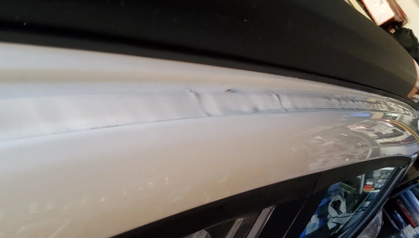

Hier ist ein Bild von unserer Dachkante.

Hab das Springerle (kaolinweiß und orange) heute am Sonntag am AH - Parkplatz inspiziert.
1.Welliger Dachfalz: hält sich bei meinem Spring in Grenzen.

Eine Sachbearbeiterin vom Service (?) Dacia hat mich am Vormittag wegen des Anschreibens (Formular im Internet, siehe weiter oben) angerufen. Blah, blah, blah..... Zusammenfassung: Die Wellen an der Dachverschweißung seien normal. Vielleicht werde Dacia dies bei einer künftigen neueren Generation des Spring besser machen.
Sie habe auch mit dem von mir benannten Sachbearbeiter im Autohaus gesprochen welcher Ihr ggü o.a. Angaben machte!
Verstehe das wer will.
Klar, daß Dacia und vor allem der Händler zu diesem Thema kein Fass aufmachen will.
Ich bin immer noch der Meinung das es sich bei einem Fahrzeug mit einem Neupreis von
annähernd 24.000€ um kein Billigauto handelt. Eure Meinungen dazu?

Anbei noch einmal das Foto vom Dach.

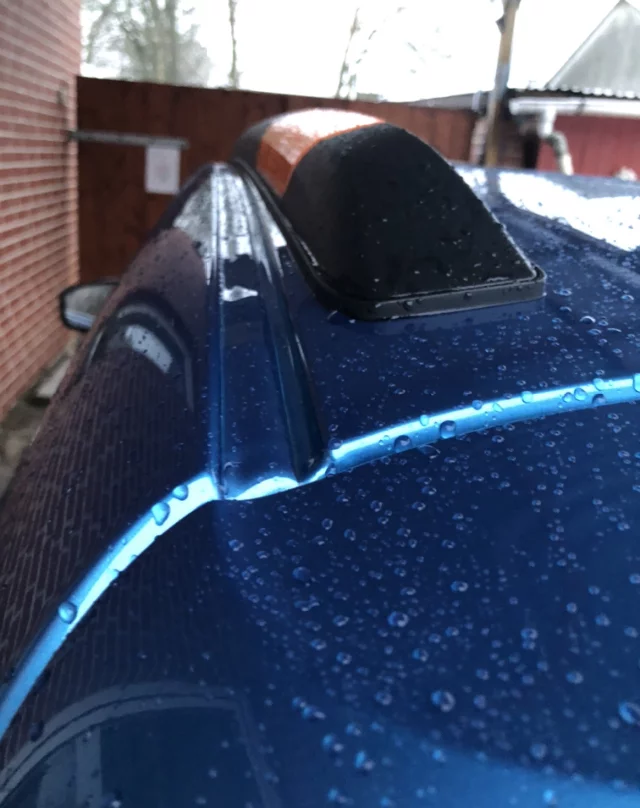

Das ist die „Regenrinne“, die man auch bei geschlossenen Türen oberhalb davon sieht, richtig?
Das ist echt nicht schön.
Hatte bei meinem silbernen (der noch auf dem Hof des Händlers steht) gleich nachgeschaut. Da sieht‘s glatt aus.
Also - auch wenn es kein Funktionsmangel ist - „normal“ ist das nicht, wenn’s wellig ist.

Foto möglich? Danke und Gruß!

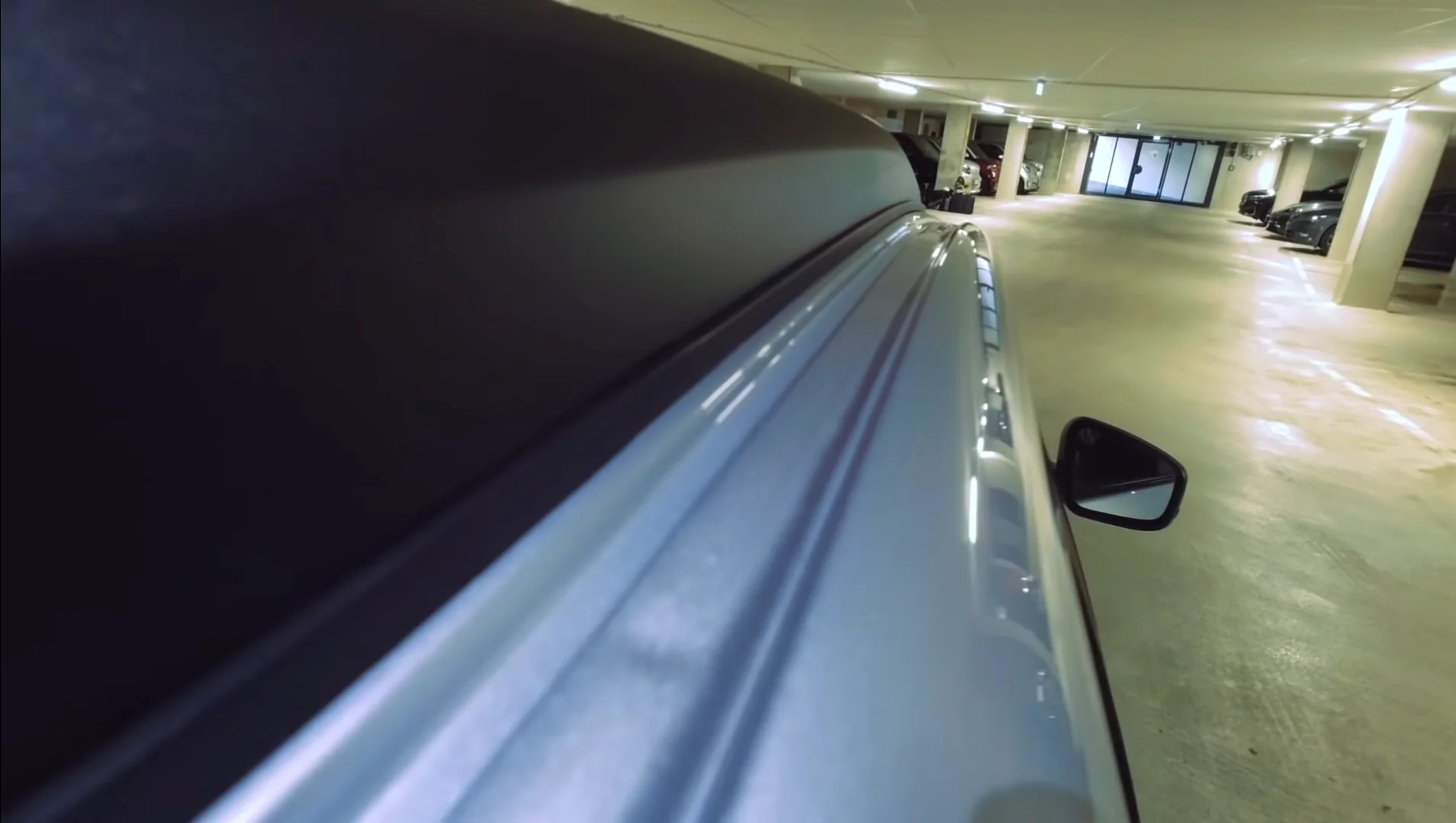

Das auf dem Bild was zu sehen ist. Ist doch so ein Streifen, oder? Wo drauf gemacht worden ist. Ist das Stahl? Kunststoff?
Es gibt bei YouTube so ein QA Video wo das Vorserienmodel getestet worden ist. Hier sieht es meine ich etwas anders aus, oder irre ich mich?
