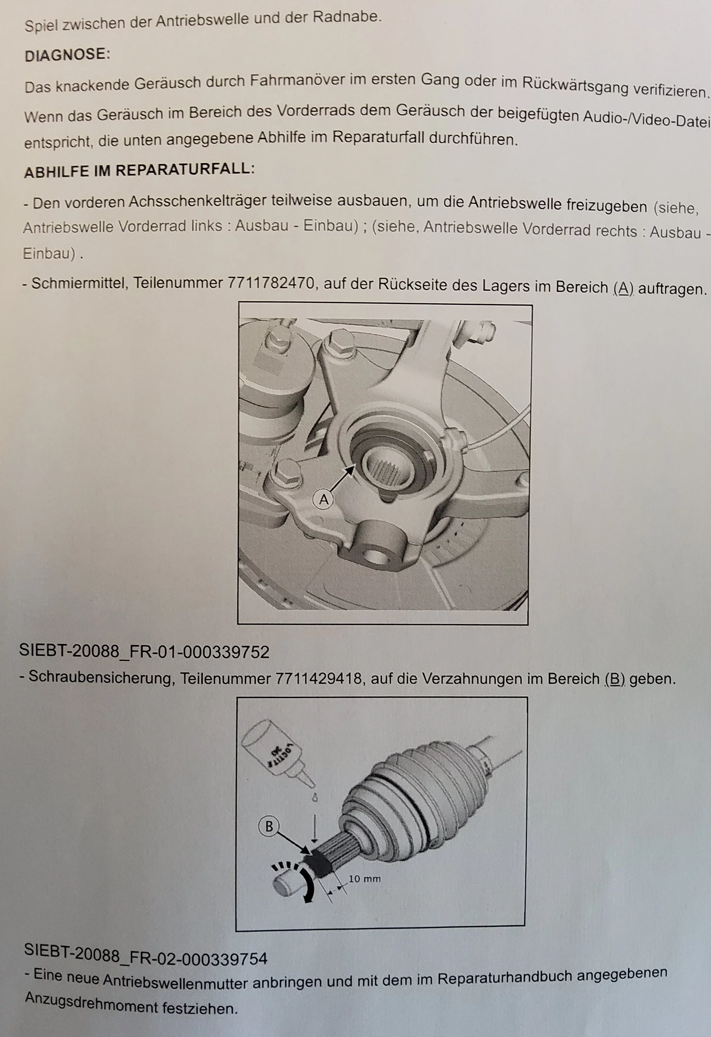

Bezug: Kackgeräusch beim Rückwärtsanfahren bei links oder rechtseingeschlagener Lenkung.
War im Autohaus zur Reparatur.
Schein wohl ein Problem dieser Renault/Dacia Plattform zu sein
Im Anhang das was gemacht werden musste.
Die Info/Foto hierzu habe ich mir besorgt.

Das Klackgeräusch wird so, wie oben beschriebene Arbeit, dann wohl früher oder später wiederkommen.
Ist ja keine richtige Abstellung oder Beseitigung des Problems, nur kaschieren mit Schmiere usw.
