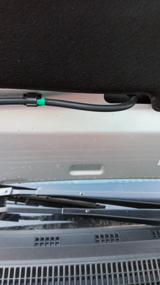

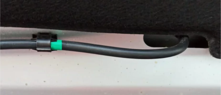

bei mir sass die wischerduese schief, das lag daran, dass das kabel unten zu straff verlegt war, kann man etwas vorziehen. sitzt dann immer noch wackelig die duese, werde ich vielleicht mal einen schnipsgummi drumspannen oder so.

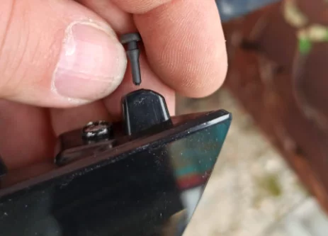

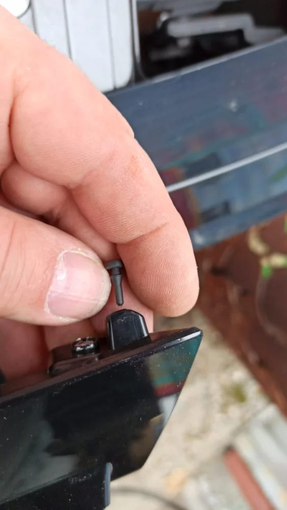

irgendwo auf den ersten Seiten hier hat jemand gepostet, das er ein Päckchen mit 100Stück bestellt hat.
Ich hatte mir einen Nupsi aus einer Dichtung zurechtgedremelt.
Geht alles. Es muss ja nichts halten, nur etwas dämpfen.
Und ohne zweiten Nupsi passiert auch nichts.
Gib oben rechts in der Suche am besten "Nupsi" oder "Gumminoppen" ein.

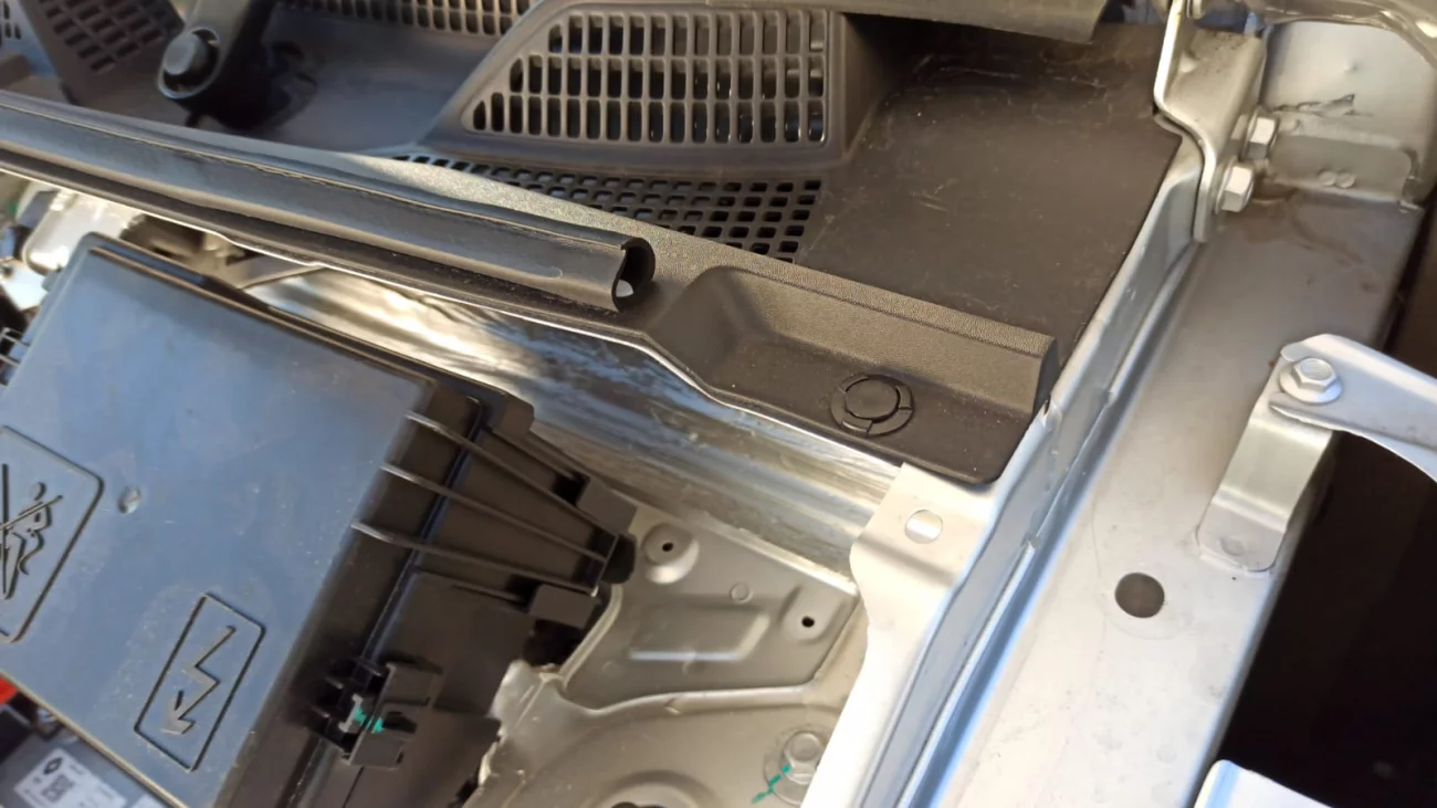

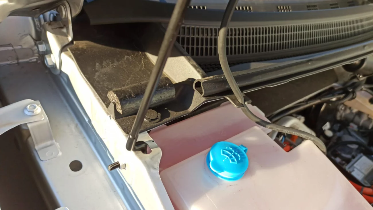

da müsste sich die Haube andrücken. Auf der Fahreseite aber nicht, da die Kante dort als Not-Wasserüberlauf fungiert. Bei Starkregen oder verstopftem Ablauf des Wasserkastens soll dort das Wasser überlaufen
