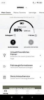

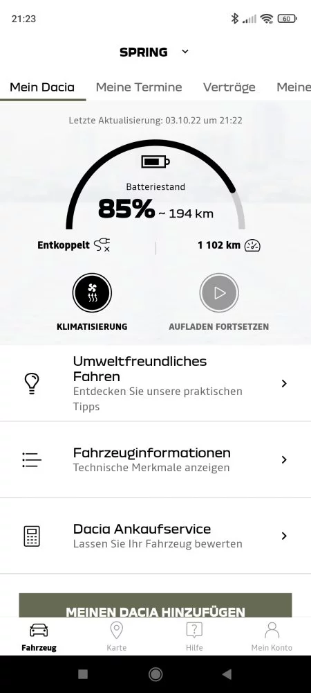

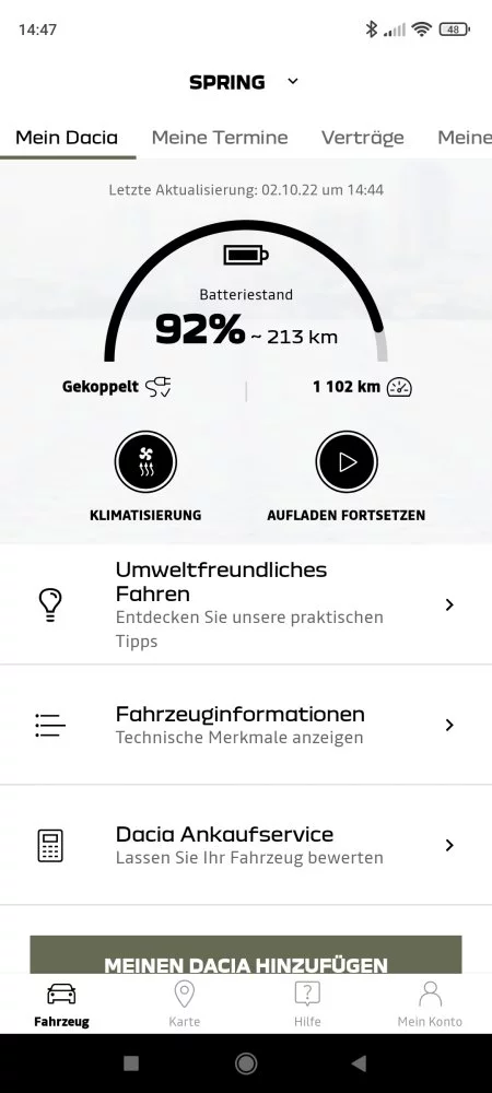

Ich hatte auch von 02.10.22 14:44 Uhr bis 03.10.22 21:22 Uhr 7% Akkuverlust obwohl das Auto nicht bewegt wurde das finde ich schon sehr viel.
Das Autohaus meinte eben nur da können wir auch nichts dran machen tolle Aussage.....
Ist halt nur die Frage wofür die 7% Akku genutzt wurden....🤔
Vorsicht, der App würde ich nicht zwingend vertrauen.
Ich für meinen Teil mache immer ein Foto von der Cockpitanzeige, noch genauer geht es mit CanZE.
