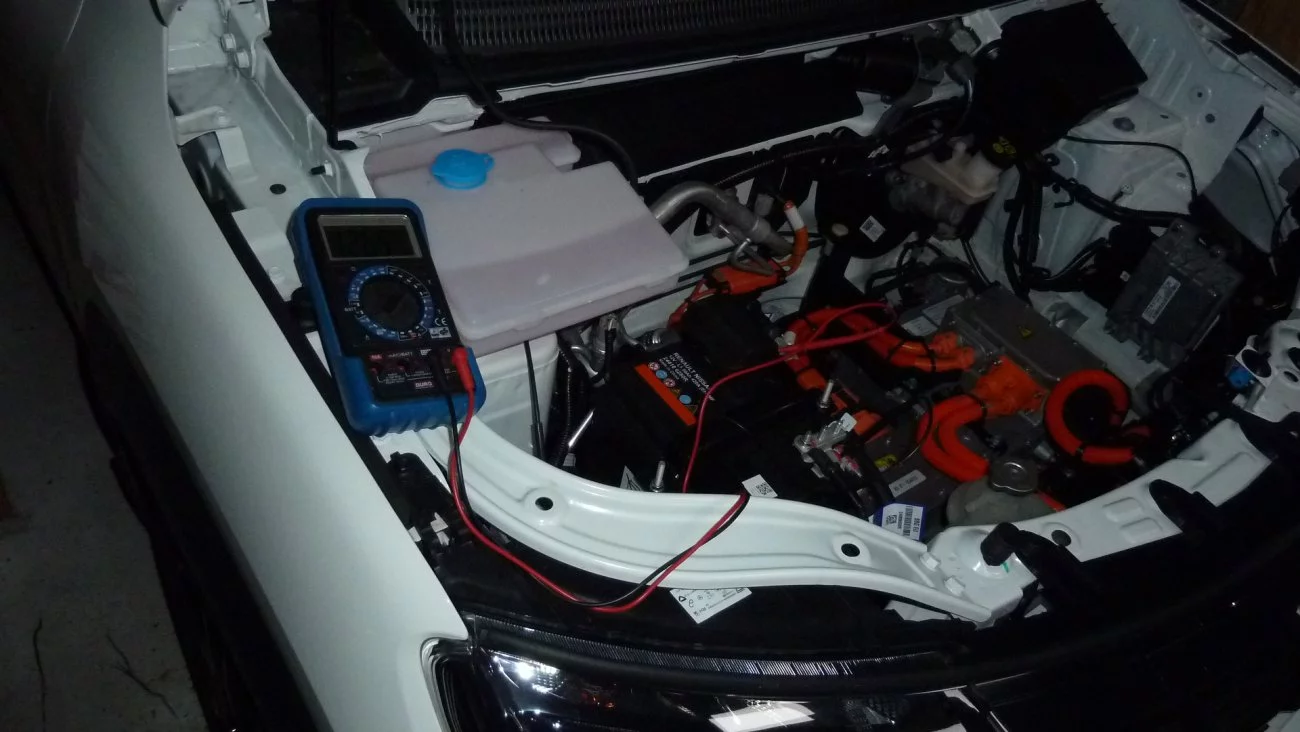

Es ist mir klar, das ein E-Auto nie 1000 % schläft. Nur welche Vampirverluste in 24 Stunden sind normal?
Daher die Umfrage. Denn es könnte auch ein Fehler in meinem Fahrzeug sein. Es zählt nur BC zu BC. Die App ist nur ein Hinweisgeber.
Den Einfluss des Akku-Temperatureffektes können wir auch nur abschätzen.
Es ist mir auch klar, das wir/ich das beoachte und die Daten "mitschreibe" . Denn alle mögliche Faktoren spielen hier mit hinein;
