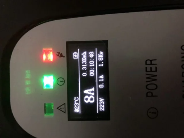

Ich habe langsam mit 8A nachgeladen, um den Zeitpunkt nicht zu verpassen, bis der gleiche Ladezustand (80%, 143km) wieder erreicht wurde.
Dazu wurden etwa 0,3kWh benötigt.
Also ein PermanentVerlust von ca. 7-8W.
Das finde ich akzeptabel.
Wenn er eine Woche unangetastet stehen würde, läge der „Vampirverlust“ nach diesem Versuch bei (144h x 8W) ~1,2kWh.
Also etwa 5-6%.
