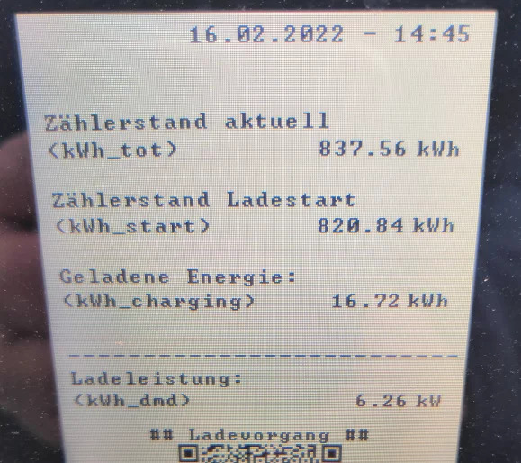

@Kiki_Wien: Deine Aussage ist einfach nur falsch. Ich habe an einer 22kW Ladesäule geladen und habe mehr als die von Dir angesprochenen kW:
Dabei ist zu sagen, dass hier der Ladestand bei 85% war und der Spring mit 6,26kW an der - geeichten! - Ladesäule geladen hat! Ab 90% Akkustand bricht die Ladeleistung dann allerdings auf magere 3kW ein.

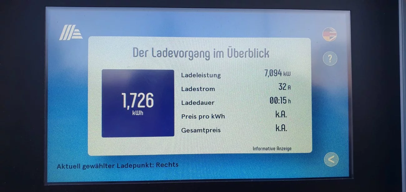

Dann zeig mir bitte ein Foto von den 6,6 kW. Der Spring kann das nicht, ich erfinde das ja nicht. Schau nach, was man mit einer Phase schafft, dann weißt du es.
Bitte schön,habe heute bei Aldi mit 7,094 geladen.(Foto) Und bei Tennis Clubs ladet 7,4- 7,6 , mein Mann hat mir auch erstmal nicht geglaubt,habe leider kein Foto.
