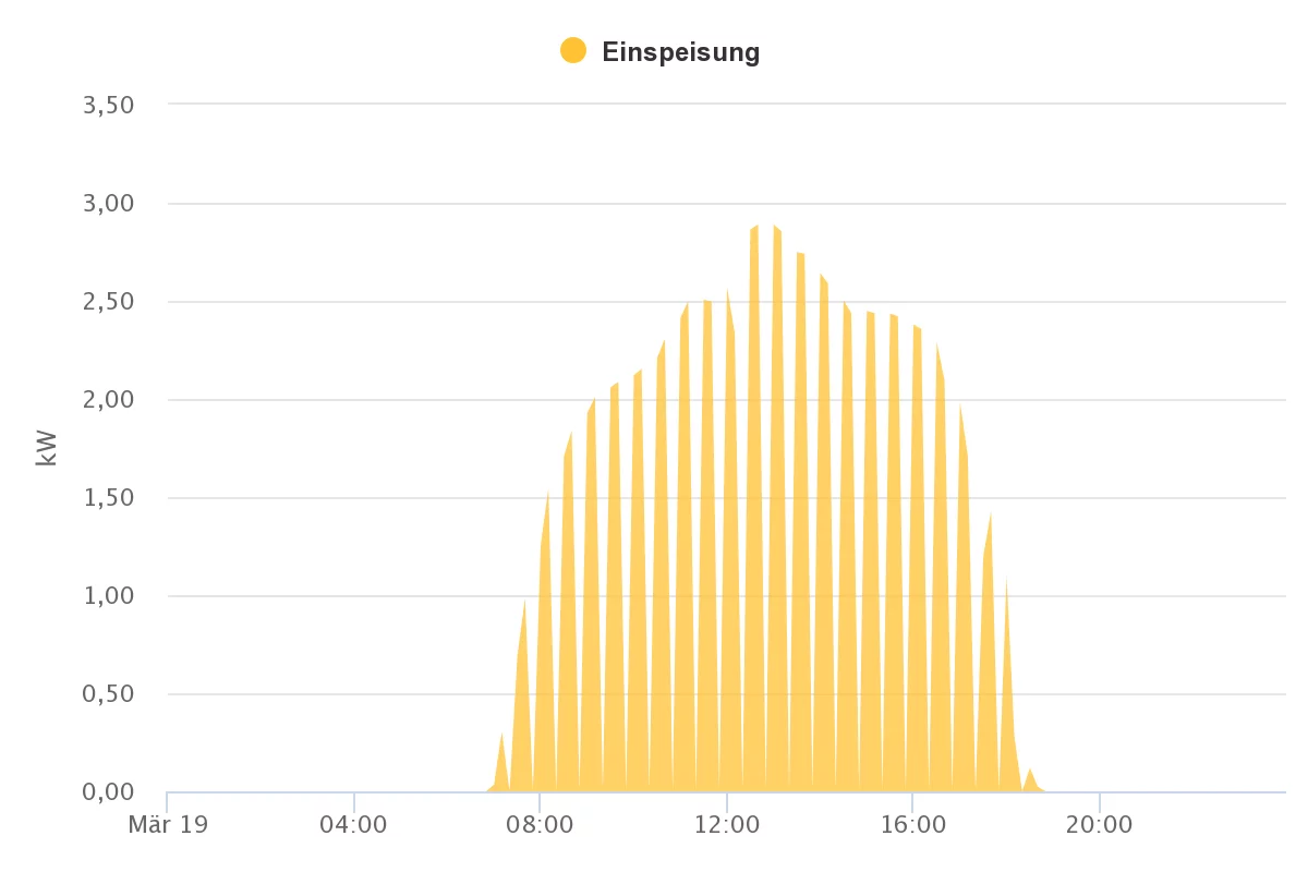

Du hast heute 7,8 Stunden Spitzenleistung gehabt? (23,5 kw):oops:
Gute Anlage

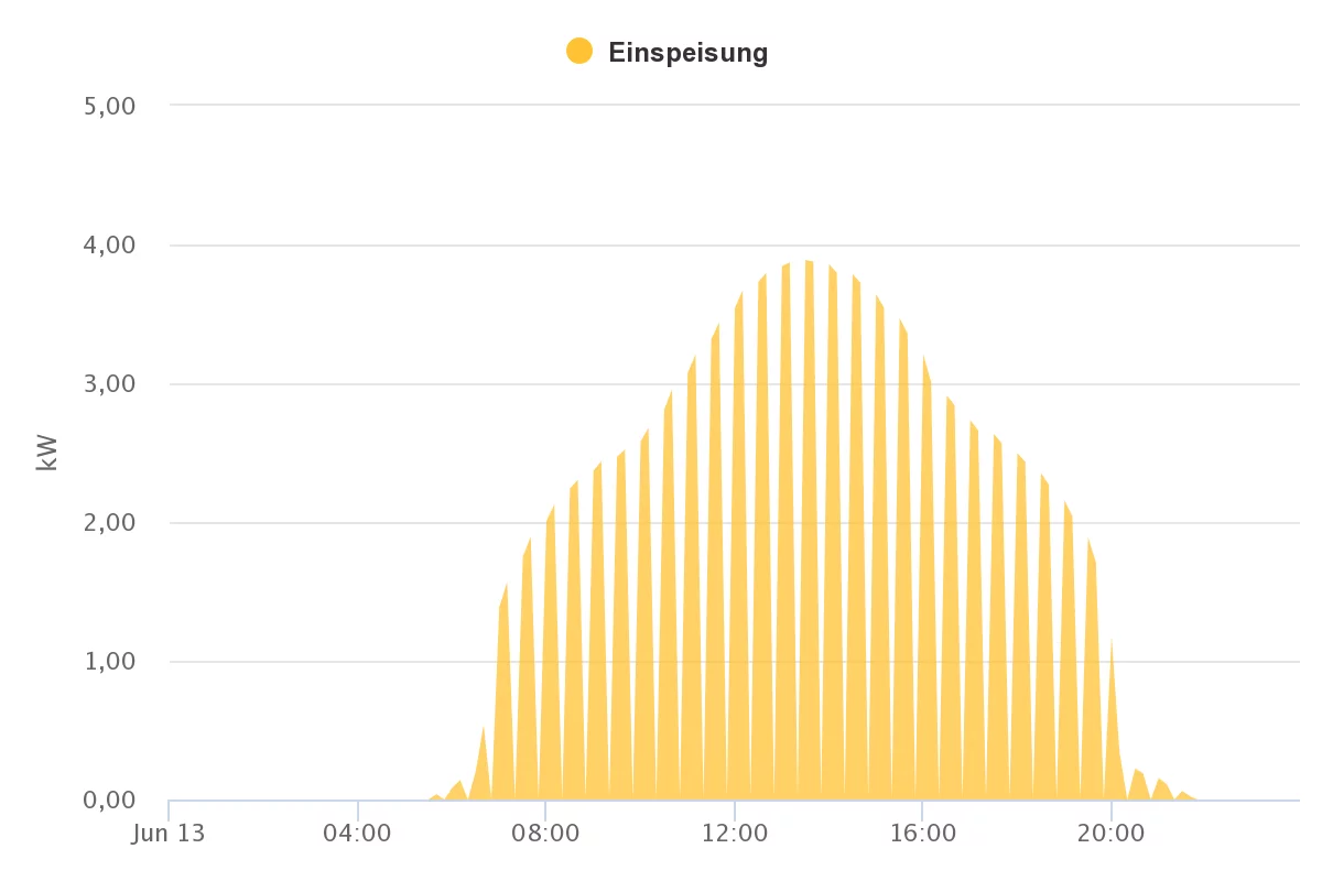

Nicht von den Zacken irritieren lassen, das ist nur ein Darstellungsproblem des Solarportals. Keine Wolke am Himmel den ganzen Tag ergibt bei mir jetzt im Frühjahr eine solche Ertragskurve wie oben.
Im Sommer (mal eine Kurve vom 13.6.2021) sieht es dann so mit knapp 38 kWh aus:

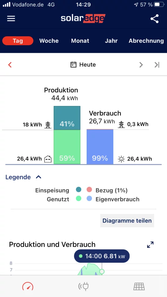

Hier bisherige Grafik des heutigen Tages mit 15kWp (Ost+Westdach) und gehörig Saharastaub auf den Modulen.
Das Geschäft meiner Frau hat tagsüber einen Grundverbrauch von 1,2kW, ich lade den Spring, Waschmaschine+Trockner liefen und Leitungswasserboiler hält 57C.
99% des benötigten Stroms kommt vom Dach. Ohne Speicher (raube nur nachts dem Spring kontinuierlich 240W)
Also gigantisch groß muss man nicht planen.
Wenn ich heute Abend das Ofengemüse zubereite, werde ich allerdings sicherlich 2kWh aus dem Netz benötigen.
Aber für die Ersparnis von 60Cent/ Tag halte ich einen Speicher für unnötig.
