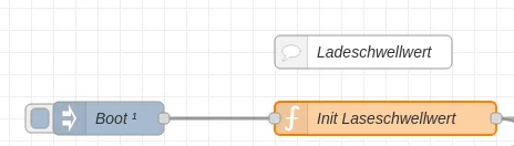

@Godehard
Sag mal, wo ist denn im Flow die Stelle zu finden in der Gesagt wird:
"Beim ersten Start setzte Ladebegrenzung auf 80%"?
Die 3 Button´s habe ich mir schon umgestellt. Weil ich aber gestern Abend mal beim Proxmox Hypervisor Updates gemacht habe kam auch n neuer Kernel mit ergo Reboot des Servers. Die NodeRed-VM startet auch als Autostart mit. Jetzt war ich heute noch einkaufen und hab den Wagen danach angesteckt. Blöderweise steht der Defaultwert, wenn nicht geändert, auf 80%. Bin schon bei 76% und war verwundert, warum er noch geladen hat. Normalerweise steht der bei mir nur auf 62%
@launacorp Er speichert die Werte ab und bei einem Neustart sollten die eingestellten Werte wieder da sein. Soll heißen: Stelle es so ein wie Du willst und boote das Teil neu. Warte aber mit dem Neustart etwas, da nur alle 5 Minuten gespeichert wird. Deine Einstellungen sollten nach dem Neustart erhalten sein.
Vor dem Neustart stand das seit Stunden schon auf 64%. Nach dem Neustart auf 80. Ich wollte ja nur wissen, wo dieser Initialwert zu finden ist, damit ich ihn runter setzten kann für den Fall der Fälle.
Better save than sorry.
@launacorp Einfach den "Laseschwellwert ;)" öffnen und dann in der 1. Zeile am ende die "80" in den gewünschten Wert ändern.
Das sollte funktionieren (hoffe ich).
