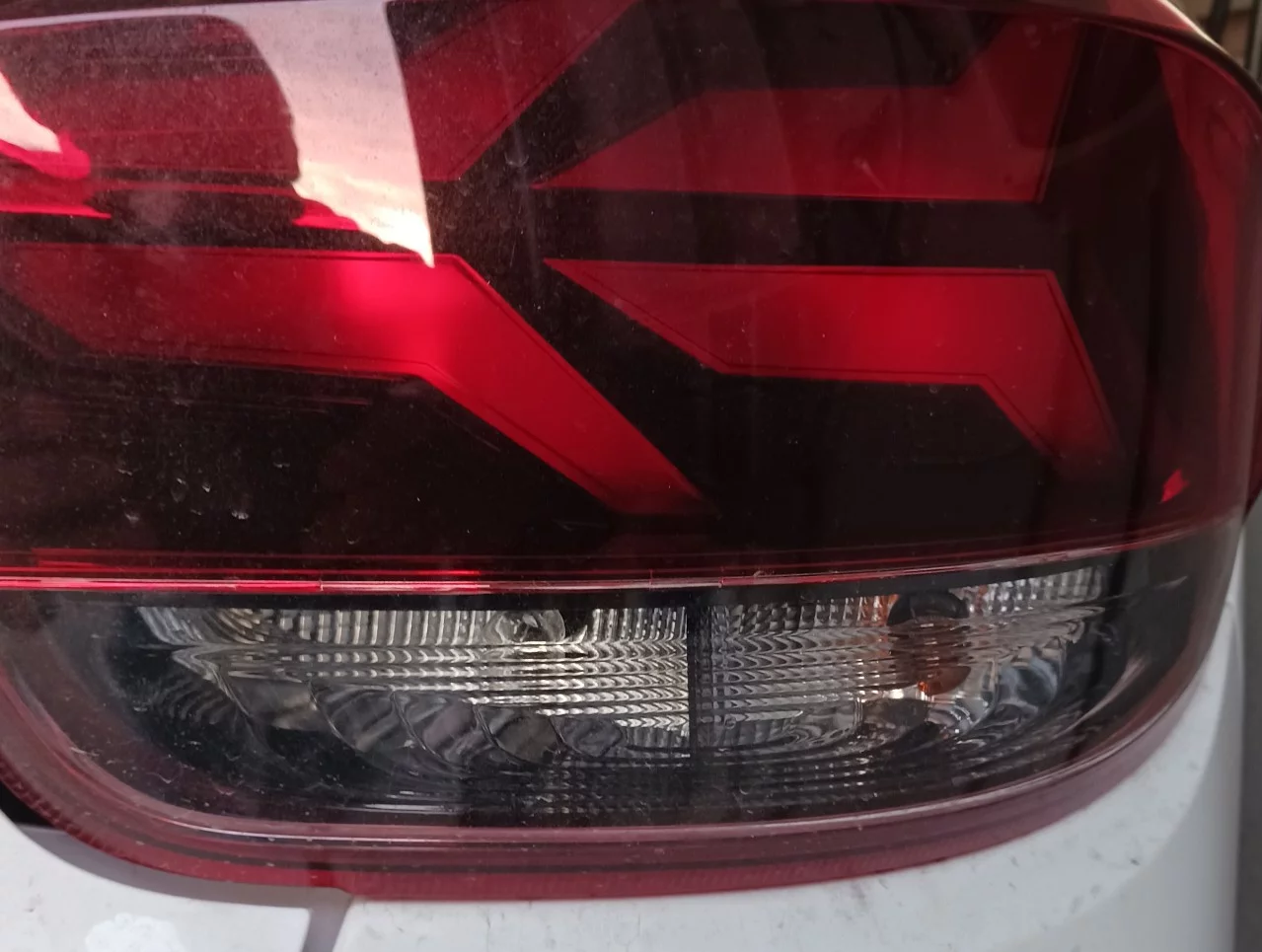

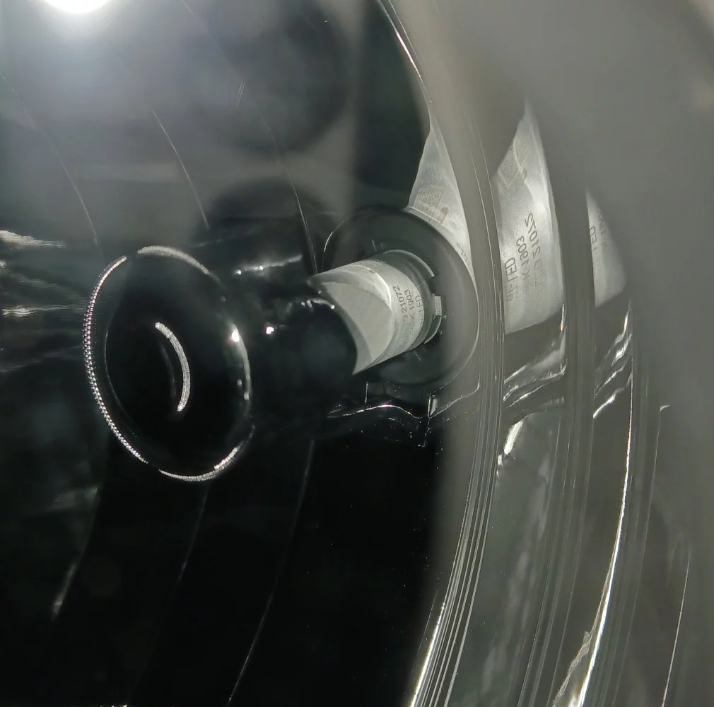

Jein, Du hast Recht....aaber...wenn da KW-Verbräuche sind fallen die paar 100 Wätter (ha, super Wortschöpfung)auch nicht wirklich ins Gewicht. Dann kommt man irgendwann vielleicht 500m weiter. Ich find es toll, daß Ihr das so macht, aber für meinen Teil habe ich außer den Rückwärtsfahrbirnen nichts getauscht.
ich begnüge mich mit Umrüstungen der Beleuchtung bei unserem Springer in puncto Verbesserung der Funktionalität, also Frontscheinwerfer Abblendlicht und Rückfahrstrahler, sowie Innenraumbeleuchtung. Alles andere kann eigentlich für unsere Zwecke bleiben wie es ist...mal schauen...😄 😉
Schau mal, das habe ich gemeint damit, daß z.B. in der Rückfahrleuchte und Blinker die verbauten Leuchtmittel noch sehr gut identifizierbar sind...hingehen bei Schluss- u. Bremsleuchte ist eine veränderte Beleuchtung nicht zu erkennen, super !
