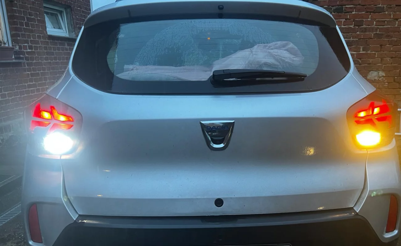

Spring Beleuchtung komplett in LED

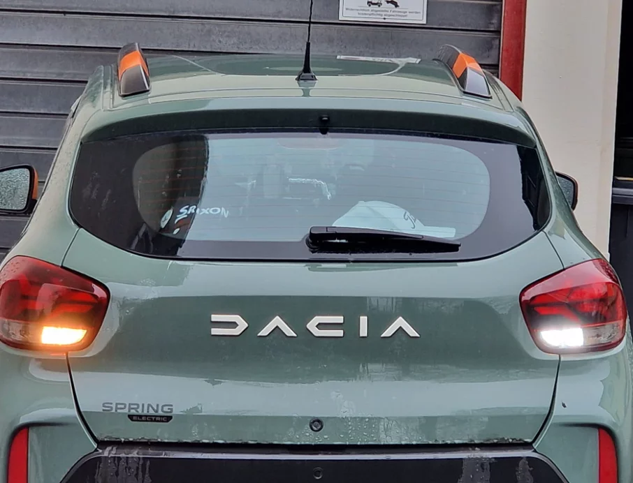

...erst mal nur LED in den rechten Rückfahr-Scheinwerfer...
...dann in beide..., bin echt erstaunt über den Unterschied...(y)(y)(y)
Auch die Montage, das Wechseln der Lampe, erstaunlich einfach und gut gelöst, keine Fummelei, im Gegensatz zum Lampenwechsel vorne, H1 und H7 LEDs.
Wirklich Klasse und einfach... !!!
Die Lampen sind W16W LED von Ali, kosten um die 1,50€/Stk, oder weniger, habe mir direkt ein paar geholt...
Viel Spaß... 🥰(y)❣️

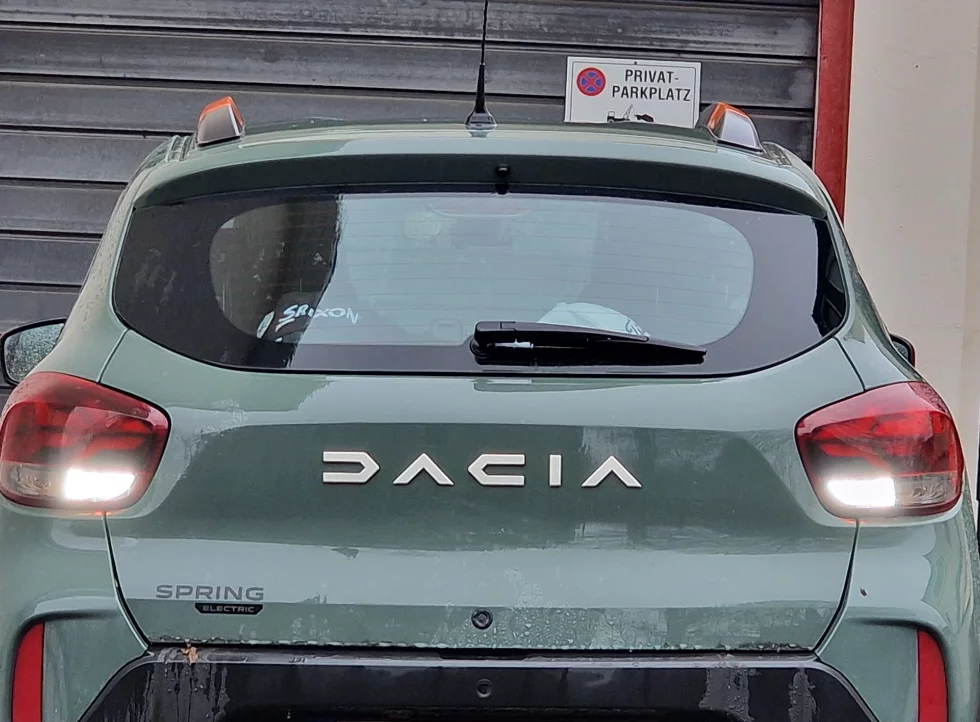

Jetzt noch einer mit mehr Durch-?🤔
🤩LED-Rückblick in herrlichem Kaltweiß😅
Momentan im Mischbetrieb, keine Fehlermeldung:

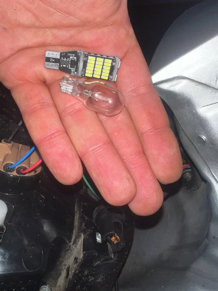

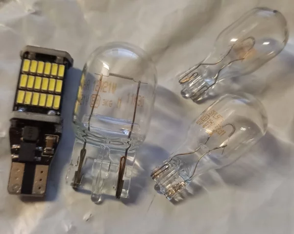

Eine Birne fehlt in der Aufstellung: Die Nebelschlussleuchte!
Das ist eine W21W, auch wieder so eine Nur-Glas+Draht Blitzbirne.
im Bild zum Vergleich die W16W in Glas und LED. Hab ich mir jetzt nicht als Ersatz hingelegt, wollte nur wissen, welche Größe das ist für den Fall des Falles.

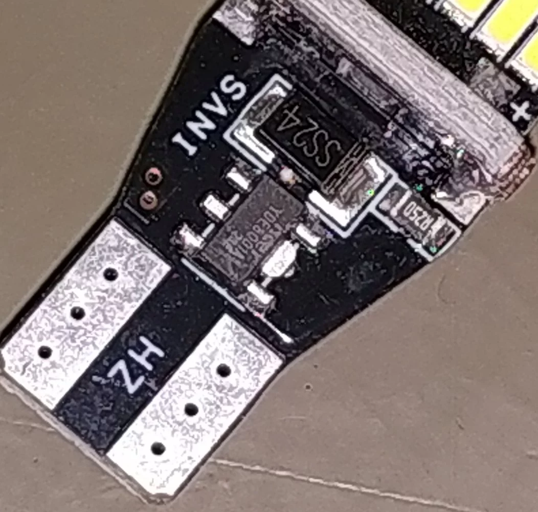

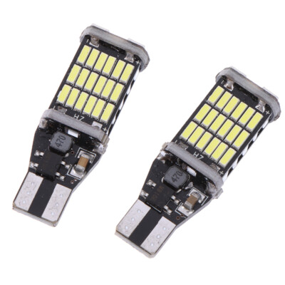

die habe ich bei Ebay bestellt. Ist wohl die Geiche. Funktioniert ohne Fehlermeldung super. (man kann den Widerstand für den Canbus erkennen) Kann ich nur empfehlen!
Moin,
sorry, aber ich kann da keinen Widerstand sehen, noch messen.
Als Rückfahrscheinwerfer funktionieren sie, weil die Rückfahrscheinwerfer vom CAN-Bus nicht abgefragt werden.
Gruß
Udo
Ich würde locker 10-15 € für eine Marken-LED zahlen, da gerade die originalen Rückfahrleuchten sehr schwach sind und es keine Nightbreaker oder ähnliches in W16W gibt.
Würde max. 1 - 1,50 € dafür ausgeben.. für zugelassene Massenware🤷‍♂️
Meine haben einen Widerstand an einem Füßchen. Ich habe mir jetzt die Bilder, die es hier gibt, noch mal angesehen und es stimmt. Da ist kein Widerstand zu erkennen. Hier der Link von meinen Lampen:
Da ist einer zu sehen!
Es tut mir Leid, aber auch bei den Bildern von deinem Link ist kein Widerstrand zu sehen.
Das kleine braune Bauteil ist ein 1206 SMD Vielschichtkondensator, der Vierfüßler ist ein MB10F Brückengleichrichter und das Viereckige Teil ist ein 4,7µH Ferritspule.
Die Rückseite der W16W LED wird gar nicht gezeigt, deshalb hier ein Foto davon:
Zu sehen ist ein Diode, ein SMD Widerstand 250 Ohm (der eine Leistung von 100 mW hat) und ein Schaltnetzteil-IC der die LEDs mit definierten Strom versorgt.
