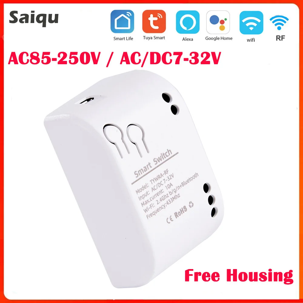

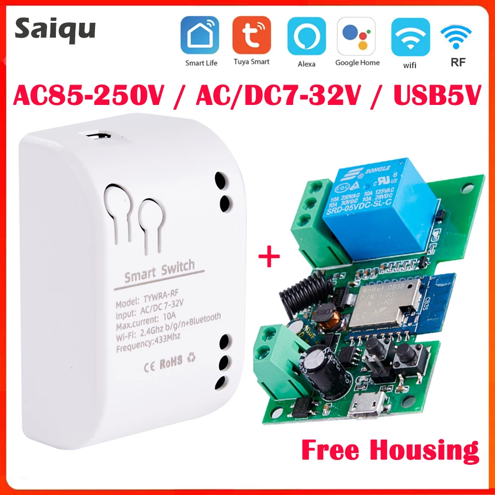

Mit Wlan "Schalter" meinte ich z.B. soetwas:
Damit kann der Spring aus der Ferne aufgeweckt werden wenn er sich im Tiefschlaf befindet und die Dacia App keinen Zugriff mehr hat.

Wird dieses Gerät hinter die Steckdose in das Dosenloch montiert?
Das hört sich gut an. Es ist wohl ein reiner Ein-Aus-Schalter, der per WLAN gesteuert wird. Über eine der verbreiteten SmartHome-Apps?
Wir reden ein wenig an einander vorbei ;-)
Das kleine Teil wird im Spring verbaut und da verrichtet es ihren Job. Kann auch gerne erklären wie bei Interesse.
Ich hab' halt die 240V auf dem Deckel gelesen und nahm deshalb an, du schaltest deinen Ladeziegel damit ein.
Hab' ich es recht verstanden ... es geht um das Schalten des Kofferraumdeckelöffners, um den Spring aufzuwecken?
