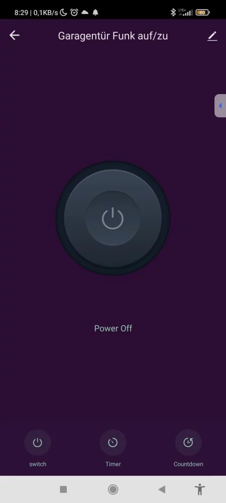

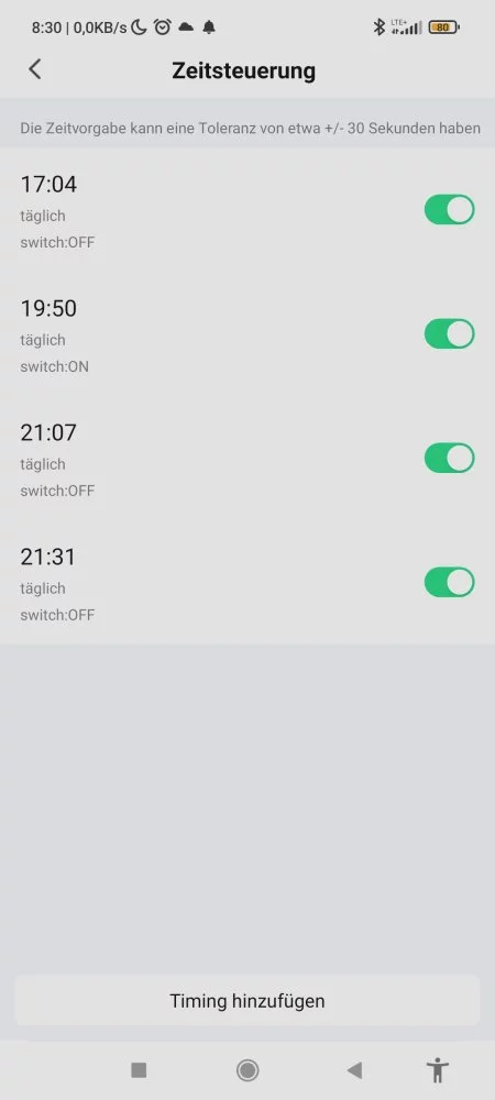

Über die Dacia App klappt es nicht immer, besonders nach mehreren Stunden ist sie nicht besonders zuverlässig. Zeitgesteuert sollte auch machbar sein. Würde so ähnlich aussehen:
