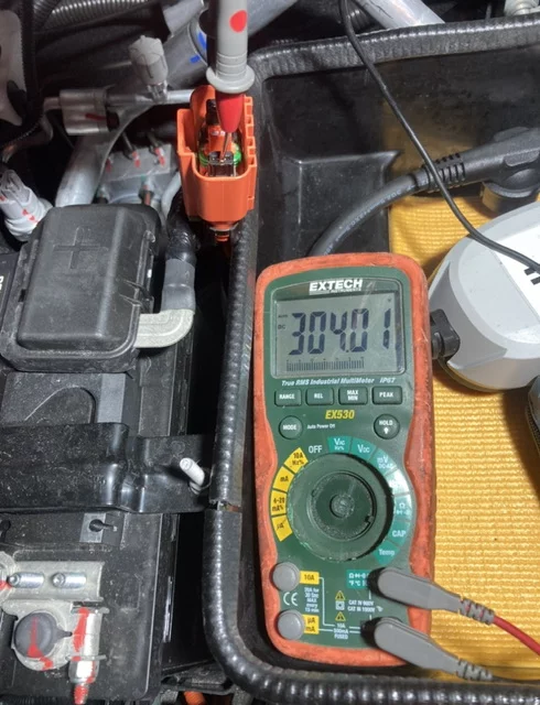

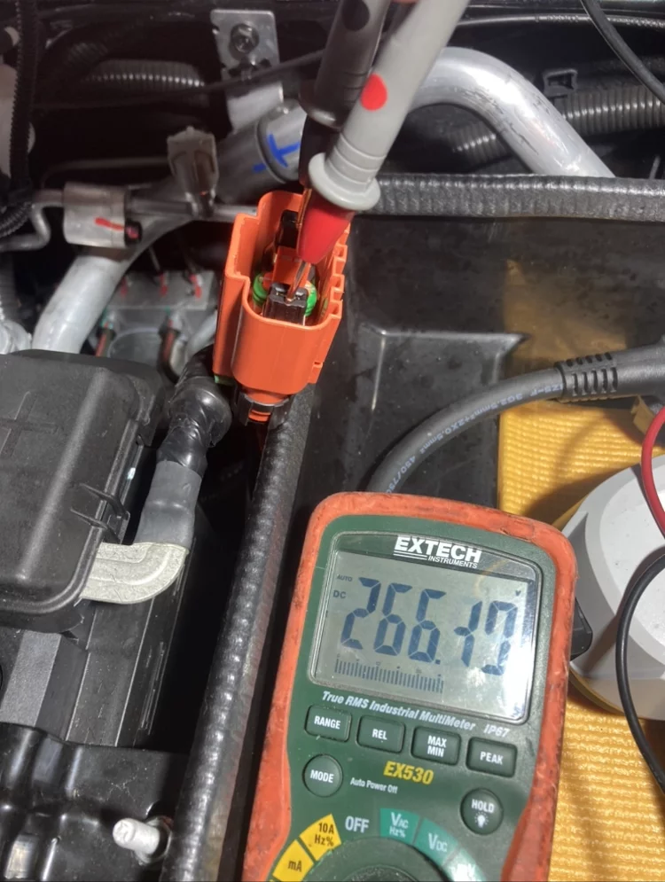

Man muss auch bedenken dass ein Spannungswandler der aus 12 Volt 230 Volt macht am Eingang mehr als 20 mal den Strom zieht denn man am Augang hat. Das heisst, das bei 1000 Watt am Eingang ein Strom von theoretich 83 Ampere fliesst, in Wirklichkeit sogar mehr, da der Wandler einen Wirkungsgrad von etwa 85% hat.
Mit 83 Ampere oder mehr hätte die 12 Volt Batterie des Springs mit ihren 50 Ah schon Mühe mitzuhalten und würde nach ein paar Minuten aufgeben, aber wir wissen ja (oder auch nicht) dass sie durch durch die Hauptbatterie geladen wird (Mittels eines DC-DC Wandlers der 81,5 Ampere, also um die 1000 Watt liefern kann), sobald der Zündschlüssel mindestens in der "Zubehör" Position ist.
Das sieht man mit einem Voltmeter : Wenn der Wagen "aus" ist hat die Batterie irgendwo zwichen 12 Volt und 12,8 Volt Spannung, wenn sie von der Hauptbatterie geladen wird steigt sie auf 13,5 Volt.

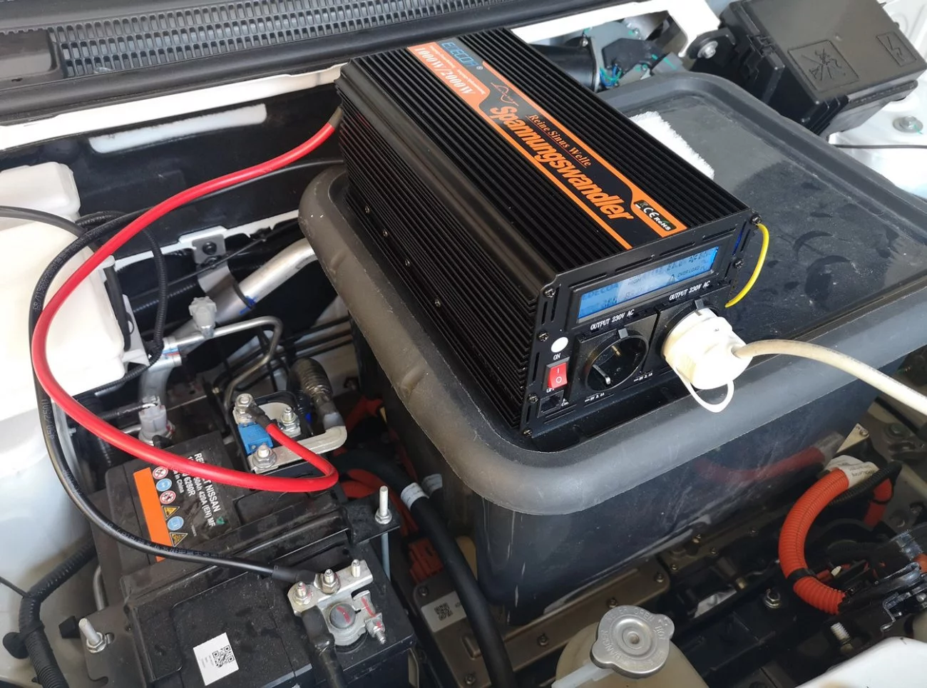

In der Praxis (siehe auch die Fotos) :
Den 12 Volt >> 230 Volt Spannungswandler hab ich mit den mitgelieferten 16 mm²-Kabel mit der Batterie verbunden und auf meinen Frunk gelegt, es sind auf den Batterieanschlüssen genügend Schrauben dafür vorhanden. Ein paar Unterlegscheiben und 2 Muttern und gut ist es.
ACHTUNG beim festziehen der Muttern dass man keinen Kurzschluss macht !

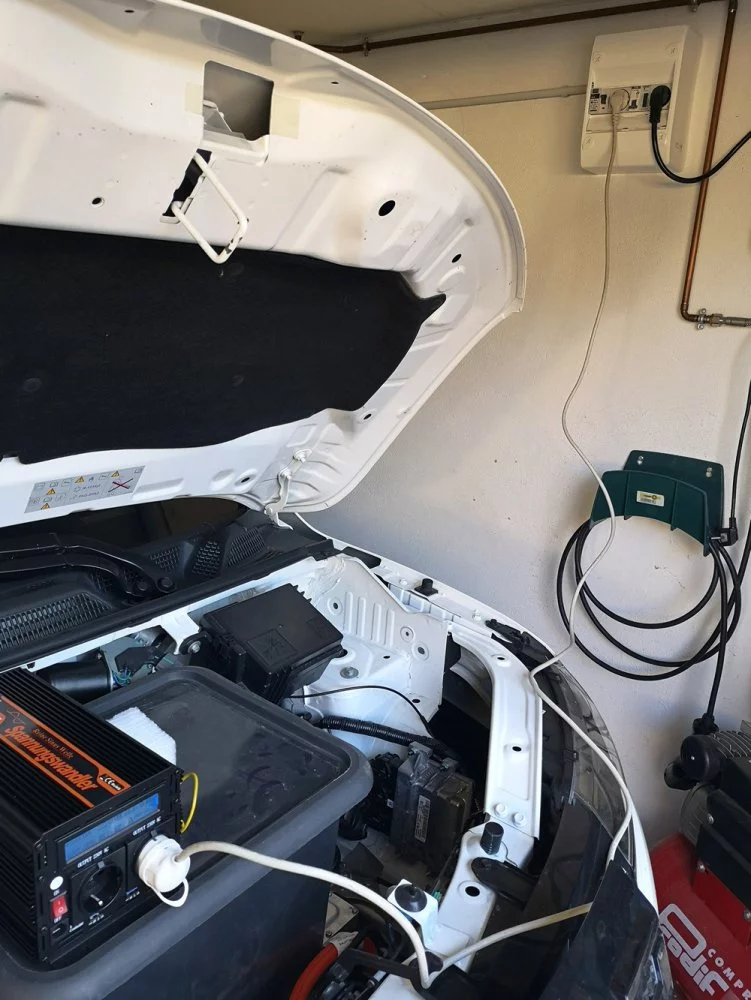

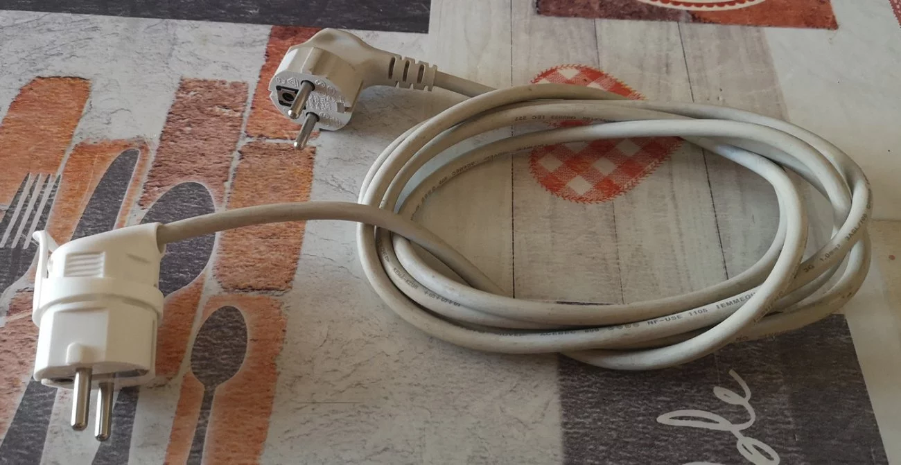

Um den 230 Volt Ausgang des Wandlers ans Hausnetz anzuschliessen hab ich was gebastelt, wass man NIE tun sollte :
Ein Verlängerungskabel mit einer männlichen Schukodose AUF BEIDEN SEITEN !
oh Gott oh Gott !
Damit verbinde ich den Ausgang des Wandlers mit einer beliebigen weiblichen Steckdose des Hauses.
Im Ernst : LEBENSGEFAHR wenn man nicht weis was man tut oder das Anschliessen in der falschen Reihenfolge tut!

1) Spannungswandler auf der 12 Volt Seite an die Batterie des Springs anschliessen. Wandler noch nicht einschalten.
2) Hauptstromschalter des Hauses öffnen, damit man vom Netz getrennt ist.
3) Den Kabel mit den 2 männlichen Steckern zuerst in eine weibliche Steckdose des Hauses stecken (Hauptstromschalter ist offen, ja ?), und danach in die Steckdose des Wandlers.
4) Zündschlüssel auf die "Zubehör"-Position stellen. (die Batterie-Spannung steigt auf 13,5 Volt)
5) Spannungswandler einschalten.
Et voilà, nun ist der Spring Stromlieferant des Hauses !
Und natürlich dasselbe in umgekehrter Reihenfolge, wenn man wieder zum Originalzustand zurückgeht.

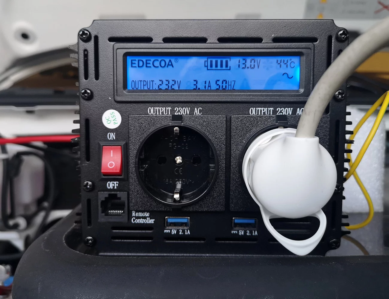

Im Moment wo ich diesen Text schreibe, wird mein Hausnetz schon seit 2 1/2 Stunden vom Spring gespeist, ohne Problem, dabei hat sich der Batteriestand des Springs um 5% verringert.
Ich habe zum Versuch mehrere Verbraucher eingeschaltet, so dass ich auf etwa 650 Watt komme, auf der Batterie stehen immer noch brav exakt 13,5 Volt an, was meint dass der DC-DC Wandler des Springs gut mitkommt.

Da gibt es zuerst Wandlungsverlusste im DC-DC Wandler des Wagens der die Hauptbatteriespannung von 200-300 Volt auf 13,5 Volt wandelt, nochmals Wandlungsverlusste im 12 Volt >> 230 Volt Wandler (etwa 15% bei meinem), und im Auto sind verschiedene Sachen die in diesem Fall unnötig Strom verbrauchen (Wasserpumpe, Armaturenbrett, Radio, usw...) da ich den Zündschlüssel drehen muss.
