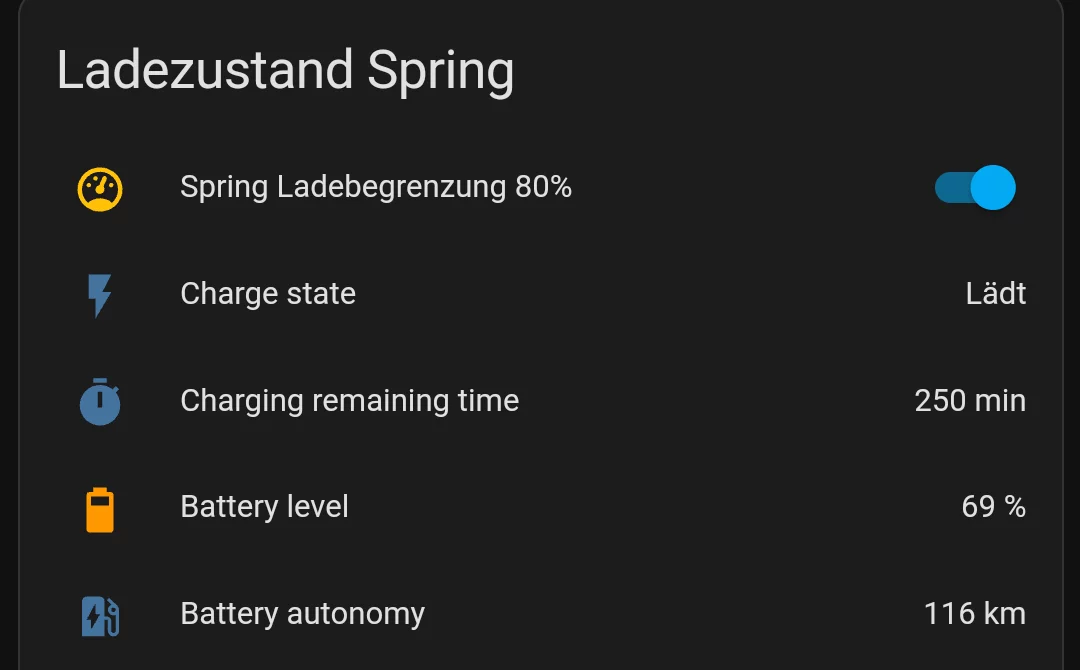

Die Wallbox bekommt den Stopbefehl über meinen NAS der sich bei Renault einloggt und alle 5Minuten den Füllstand der Batterie über Schnitte für die App anfragt.
Ich nutze für die Steuerung meiner Heimautomatisierung den HomeAssistant. Der hat auch ein Plugin für Renault/Dacia.
Daher habe ich im HAss einen "virtuellen" Schalter für die Ladebegrenzung auf 80% angelegt und eine Automatisierung gebaut, die getriggert wird wenn der Ladezustand der Batterie die 80%-Schwelle erreicht. Dann wird geprüft, ob der Spring gerade lädt und ob ich den Schalter auf "ein" stehen habe. Wenn dem So ist wird der "Laden starten/pausieren"-Knopf von Renault/Dacia " gedrückt" und der Ladevorgang pausiert.
Wenn ich mir dann überlege, dass ich doch bis auf 100 gehen will, schalte ich die Begrenzung aus was zur Folge hat, dass das Fortsetzen des Ladevorgangs getriggert wird.
Das sieht dann so aus:
Kann ich jedem nur Empfehlen - das kriegt man auch hin, wenn man nicht viel Ahnung von skripting/Programmierung hat.
