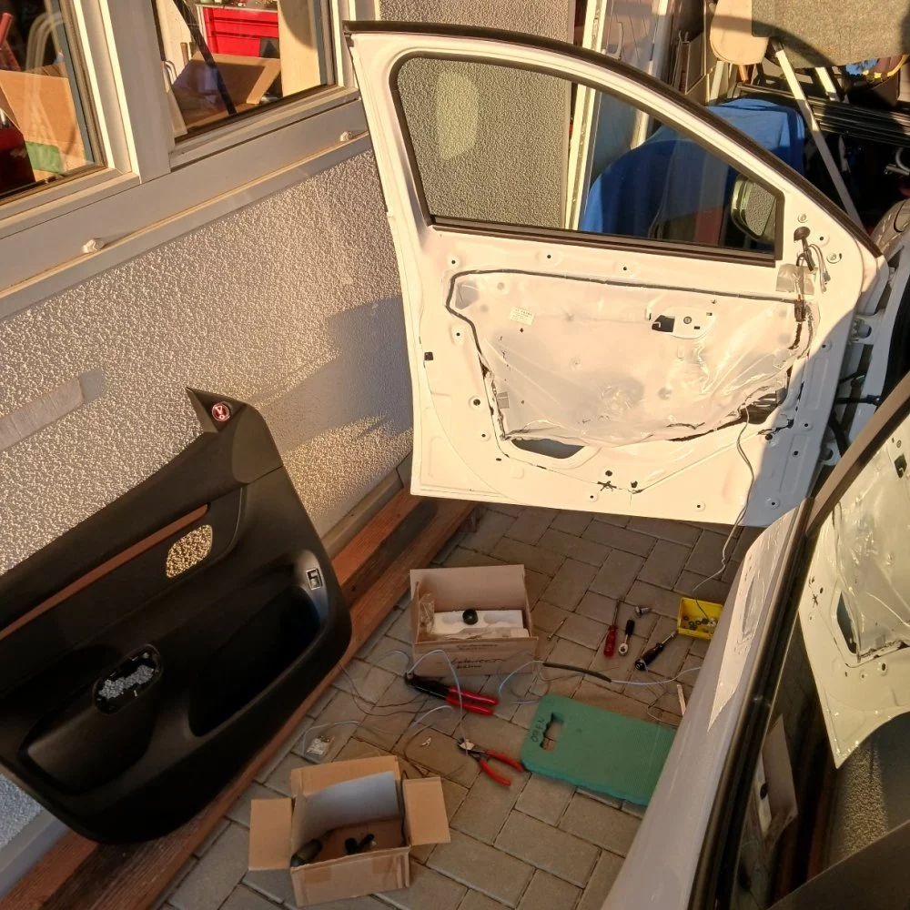

Zuvor könntest du die Kabel und Anschlüsse , auch in die Türen im Dacia Spring verlegen...🤪...🕗...🕒 das macht auch Arbeit:
● als krönender Abschluss 🏆 dann die erfolgreiche Ersatzteillieferung der beheizten Alcar Spiegelgläser austauschen, bzw. einsetzen und anschließen. ..oder aufklebbare , universelle Heizspiralfolien verwenden: extra Fleißarbeit...👍

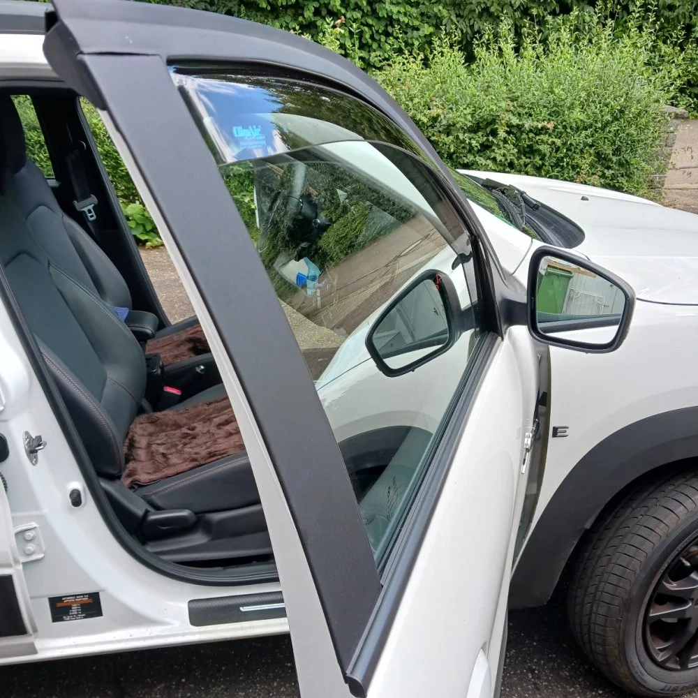

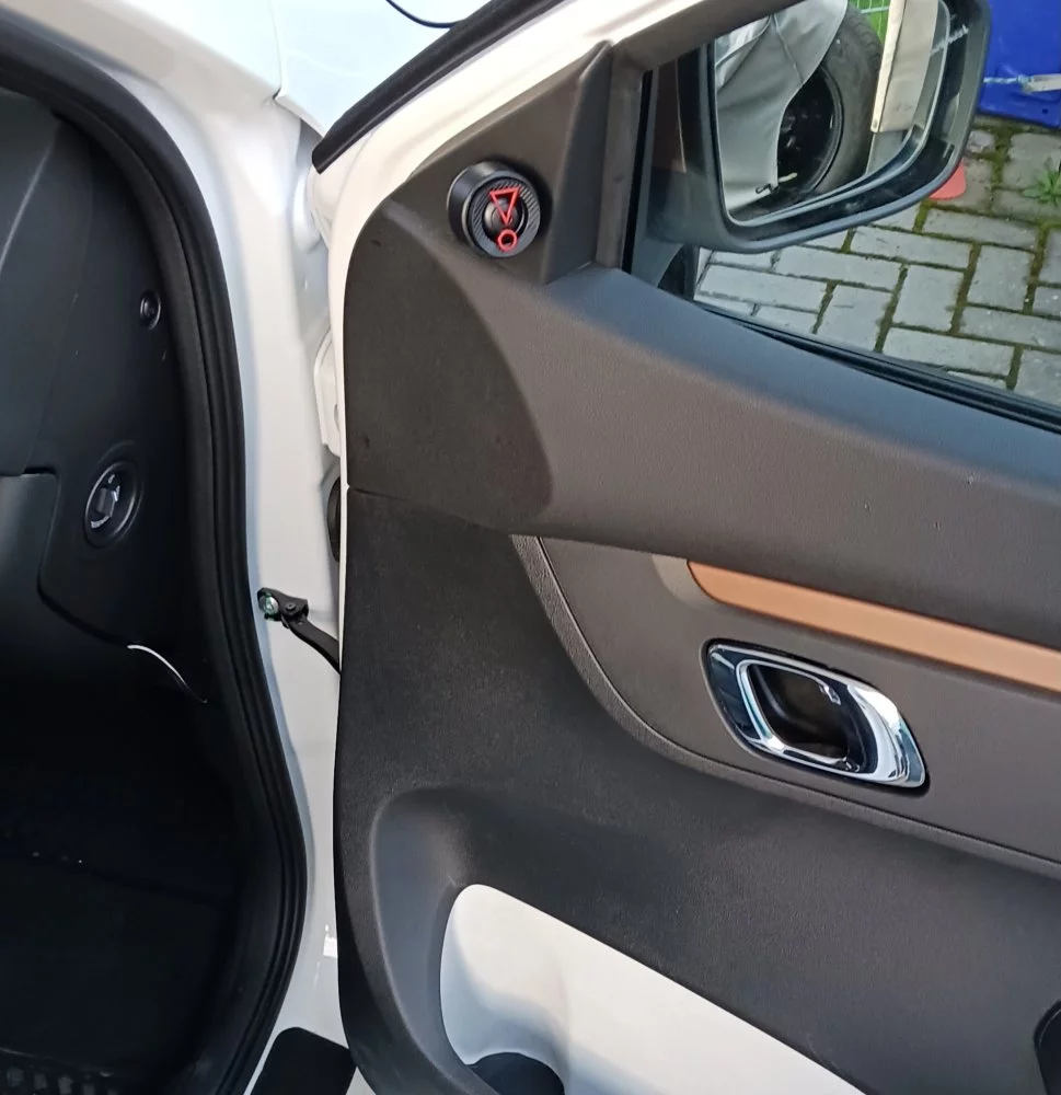

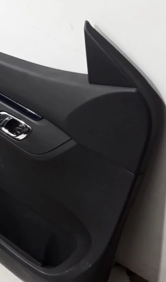

Apropo Verlegen, ich habe kurzerhand das Spiegel Innenraum "Dreieck" von der Türverkleidung getrennt ;-) für weitere zukünftige "Arbeiten" am Spiegel z.B - ganz praktisch ;-)

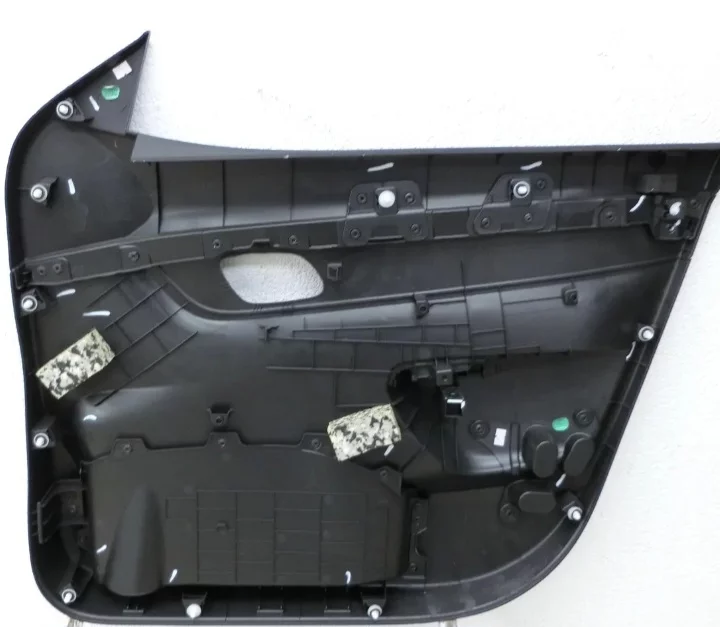

Das Dreieck wird durch einen Clip befestigt und sitzt ordentlich fest. Darunter sitzen die Schrauben die den Spiegel fest halten und auch die e-Leitungen zum Spiegelglasbewegen. Habe es zusätzlich mit sw. Filz überzogen (aus Langeweile ;-)
Kabel und notwendige Spannungsversorgungen bedeuten halt diesen gewissen DIY- Aufwand, um den gewünschten Effekt zu erhalten:
Die Idee 💡, das Dreieck der Türverkleidung als "Separate Abdeckung umzugestalten, ist wirklich eine sehr gute Idee. Ich habe darüber nachgedacht...und zwischenzeitlich habe ich schon leicht - eher gewichtige Lautsprecher dort installiert, mit der Erkenntnis, daß eine einzelne Dreieck- Abdeckung als Ergänzung für weitere Reparaturen oder Austausch elektr. Spiegelheizung u.A. zuträglich wäre.
🗜Dafür müsste ich dann beim nächsten Abgarnieren der noch einteiligen, originalen Türverkleidung die seperate, abgetrennte Dreieckkappe mit min. 2 Steckklips oder verdeckter Verschraubung für festen Sitz sichern...Aufwand...🤔🙄😖.schaun wir mal...🥳

Anschlussarbeiten und Verdrahtung...Beim Customizing DIY
Hallo @Jacky_no1 und DIY selfer:innen, und "Erfahrung ist fast immer eine Parodie auf die Idee" mal umgesetzt, habe daran große Freude...
Der Vorteil liegt darin, dass Handwerks-Kunst vorausgesetzt wird (->geht direkt an Gen.Z 🤲), plus eine intensivere Beschäftigung mit den Natur- Wissenschaften.
Zur Entspannung ein paar schweißtreibende, bebilderte Aufgaben...und viele Bilder, die ich bereits gesammelt haben, sind schön zu betrachten, wenn die Suche nach einem Detail📍 beginnt...⏱️...hurra

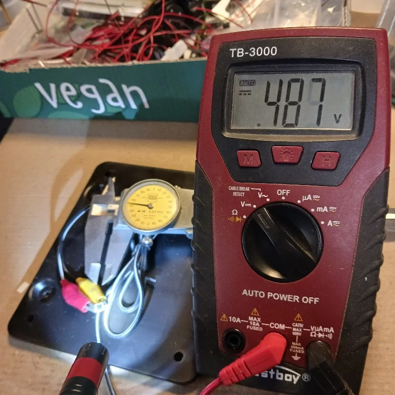

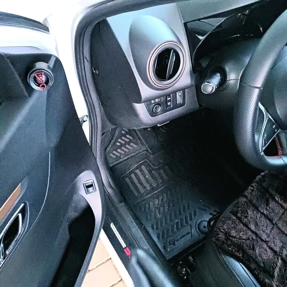

Anschluss Leitung vo li unten Fussraum

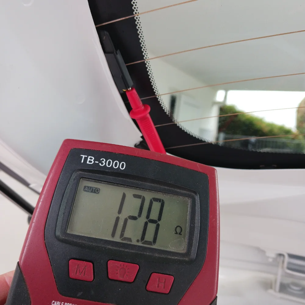

...könnte ich gut finden, doch weiss ich gerade nicht, ob die HEckscheibenheizung, 12V 12,8 Ohm führen auf ca. 160 Watt Verbrauch...nach einer Zeit x selbstätig/ energiesparend abgeschaltet wird ?! und selektive Sicherungsauswahl.

This "thick" wire goes to rear heated window. It's controlled by heating button on heating control panel thus voltage (power) there is present only fore some minutes until heating is automatically turned off (or manually). Alcar heated mirror has some 18,5 ohms so at 14V both mirrors (in total) consume only 1,5A - not significant
Heizdraht Qualität und unterschiedliche Ausführungen dieser Heckscheibe ...
ggf. nach Baujahr/ Glashersteller oder Ausgestaltung oder Auslegung ...möglich, hier vom kleinen Dacia Spring²⁰²³ ein Bild...

160W?
14V/12,8ohm=1,1A
1,1A*14V=15,4W 😀
