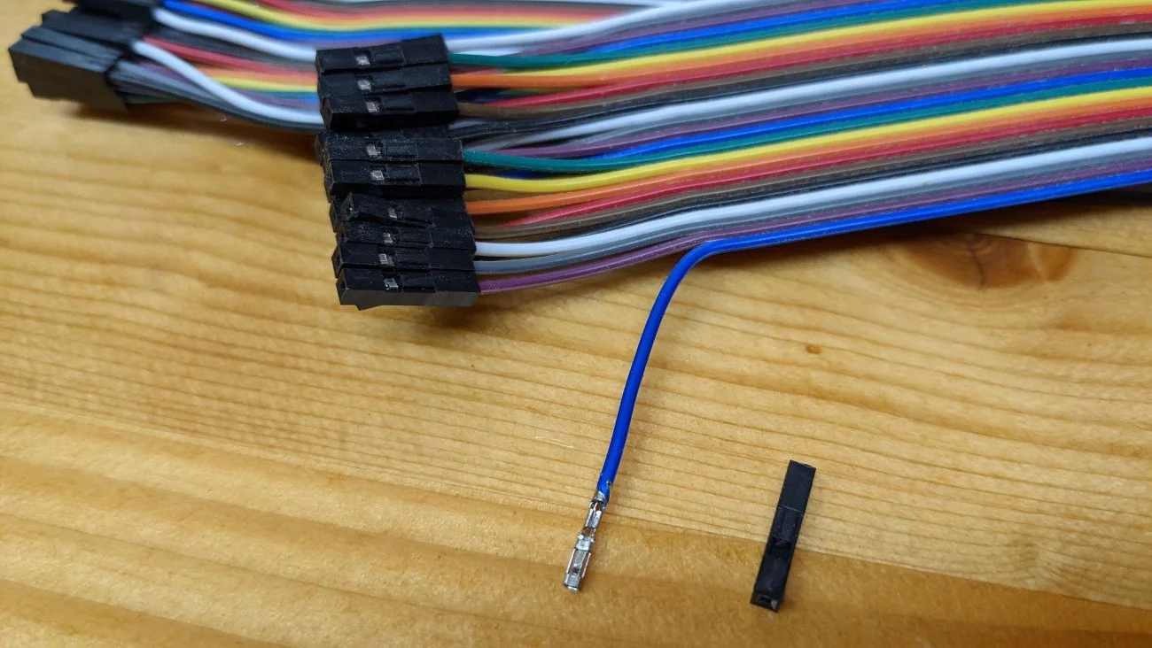

sorry, das ist mein normaler Bastelkram
die Schwierigkeit ist es die milchigweiße Verriegelung am Stecker hoch zubekommen

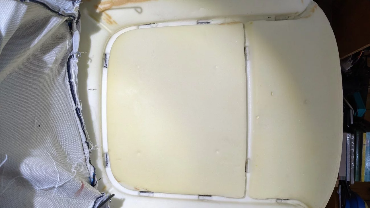

falls noch jemand etwas bzgl Sitzheizung wissen/sehen will, Sonntag kommt Beifahrerseite dran.
Hier schonmal die Klammerpositionen(10 Stk)
JuppZupp
C+/CCS/MFD 25.04.22/bk wo or
Ok, werde mich bemühen ;-)
Fahrerseite ist fertig(hab nur das eine Foto gemacht). 3½h, für das erste Mal bin ich zufrieden.

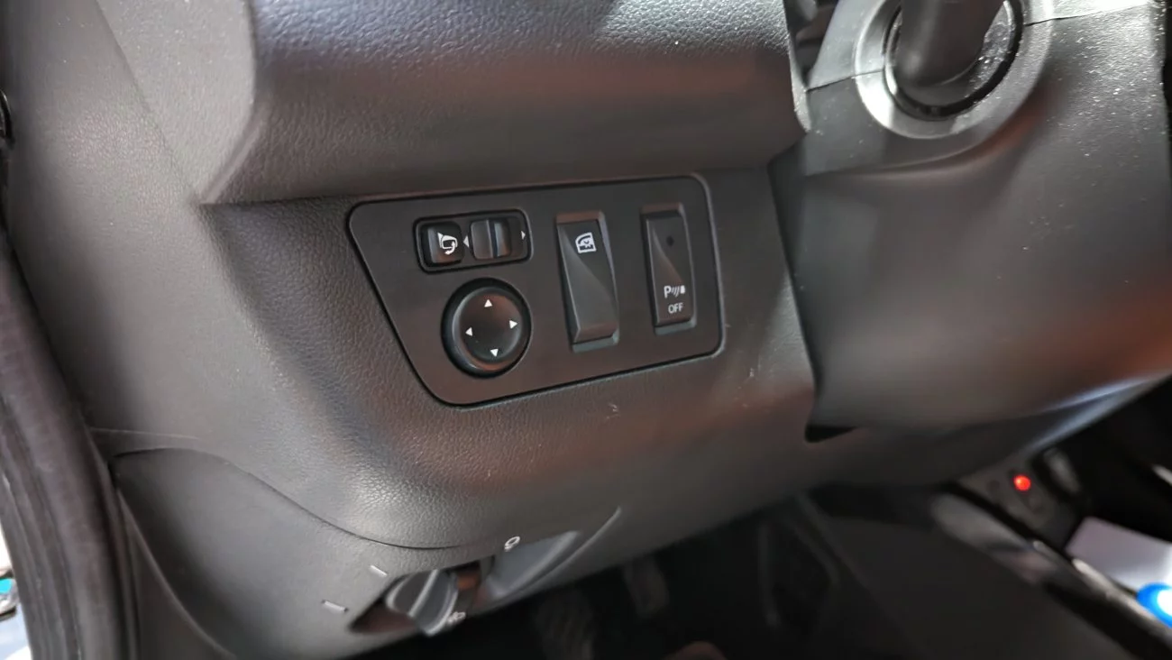

Heute auch endlich mal zum Einbau gekommen.
Funktioniert prima.
Werde die Tage aber vorsichtshalber den Taster nicht direkt auf die Spiegel schalten sondern ein Relais verbauen. Dann kann ich den Stromkreis der SHZ auch aus meinem Sicherungskasten separat absichern.
hab ich mich nicht getraut sondern gleich nen Relais verbaut ... aber gut zu wissen das der Schalter das wohl ab kann

Dem Schalter traue ich das durchaus zu, aber dem sehr dünnen Kabel am Stecker irgendwie nicht 😅

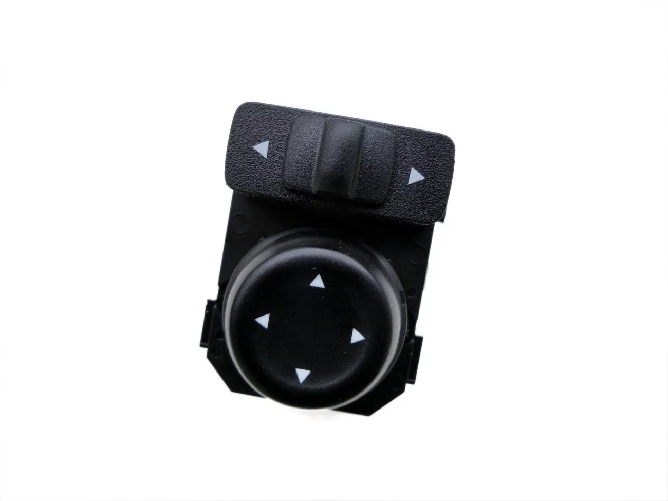

Der Spiegelversteller hat nun einen zusätzlichen Knopf zur Aktivierung der Heizung.
Eigentlich ist dieser Knopf für eine Anklapp-Funktion gedacht.
