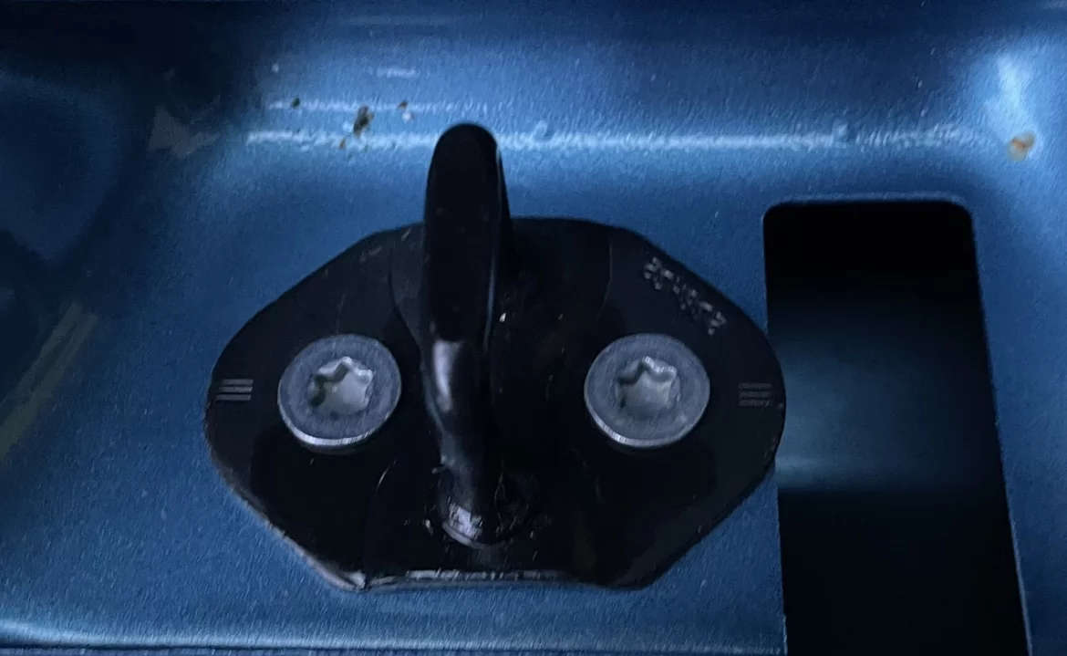

Falls jemand ein Foto hat, wie er/sie das mit dem Band am Schloss gelöst hat, würde ich gerne mal gucken. Ich fürchte nur, damit hätte ich zu wenig "Wums" drauf.
wie auch immer :rolleyes: Beulendoktor kostet 150 Euro und danach das Auto nicht mehr schief angucken :oops:Mein Händler (bekommt bald die Zulassung zum Psychotherapeuten) meinte übrigens nochmal deutlich, man soll nur am Scheibenwischer (also an der Befestigungsstelle) anfassen. Den Kofferraum anders einstellen solle man Seiner Meinung nach lieber nicht, weil er dann klappern könnte oder ungewollt aufgehen.

4. "HECKKLAPPEN Grundeinstellung" des Schlosskasten und Fangriegel wichtig: dazu muss leider die "Einmal fest" schwarze labile Abdeckung auf der Kofferrraumtraverse gelöst/ entfernt werden: Jetzt ist der vielleicht zu weit nach innen montierte Fangriegelbügel an den beiden Torx Schrauben leicht zulösen: nun den IST- zustand der vorgefundene Lage mit Filzstift markieren: bei zu schwerer Schliesskraft nun den Fangriegelbügel lockern und ca.1-2 mm nach aussen versetzt montieren:
Die Heckklappe darf mit wenig Handkraft und Schwung in der zweiten SchließStufe(!) einrasten...fertig.

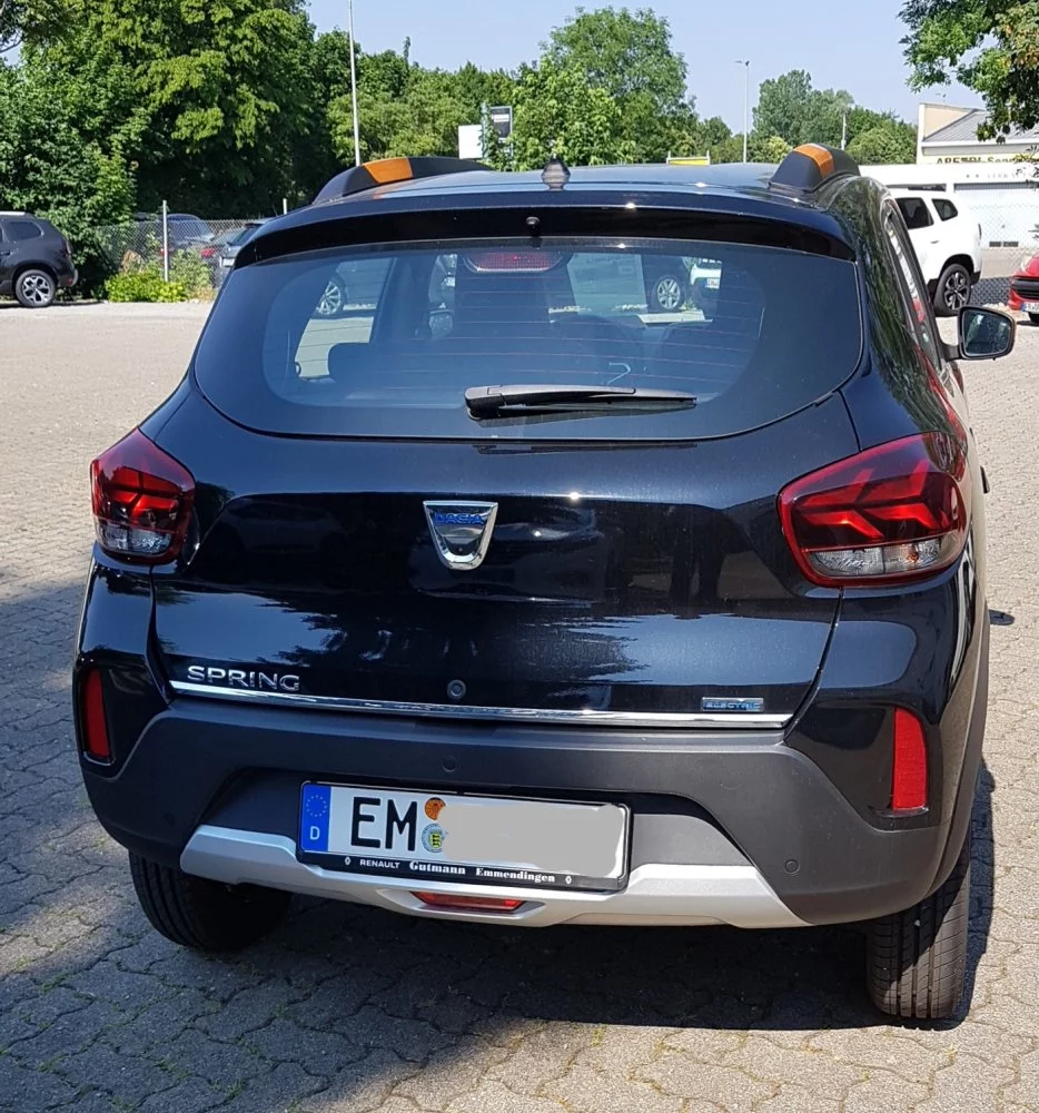

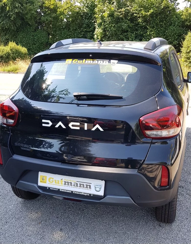

Der Kofferraum hat sich aber auf im Format geändert. Der Drücker-Knopf ist jetzt viel weiter unten. Wenn ich jetzt so eine ebay-Leiste kaufe und die auf die untere Kante kleben, wird es schon recht knapp (und sieht blöd aus). Also ich werde tatsächlich meinen Sport- oder Einkaufskrempel erst mal auf den Rücksitz verbannen. Vielleicht gibt es ja noch einen Tipp, wie nur der Kofferraum verschlossen bleibt (trotz Benutzung des Zentralschlüssels), so dass niemand ihn auf bekommt. Ansonsten tape ich rotes Klebeband drüber 😂
Heckklappe Varianten
mit kLEinen, entscheidenden, nützlichen Änderungen...
Nennt sich oft: "Facelift"
