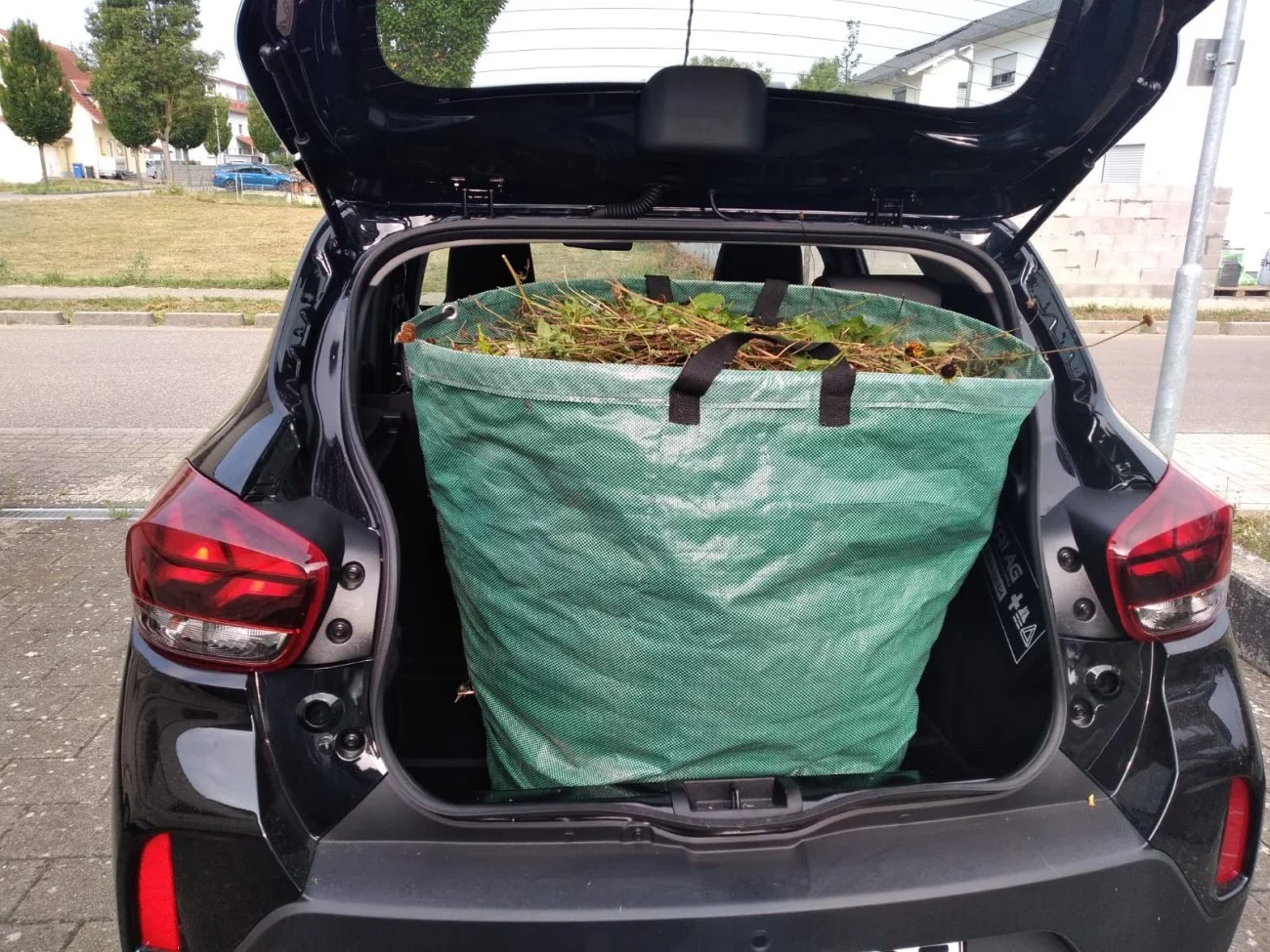

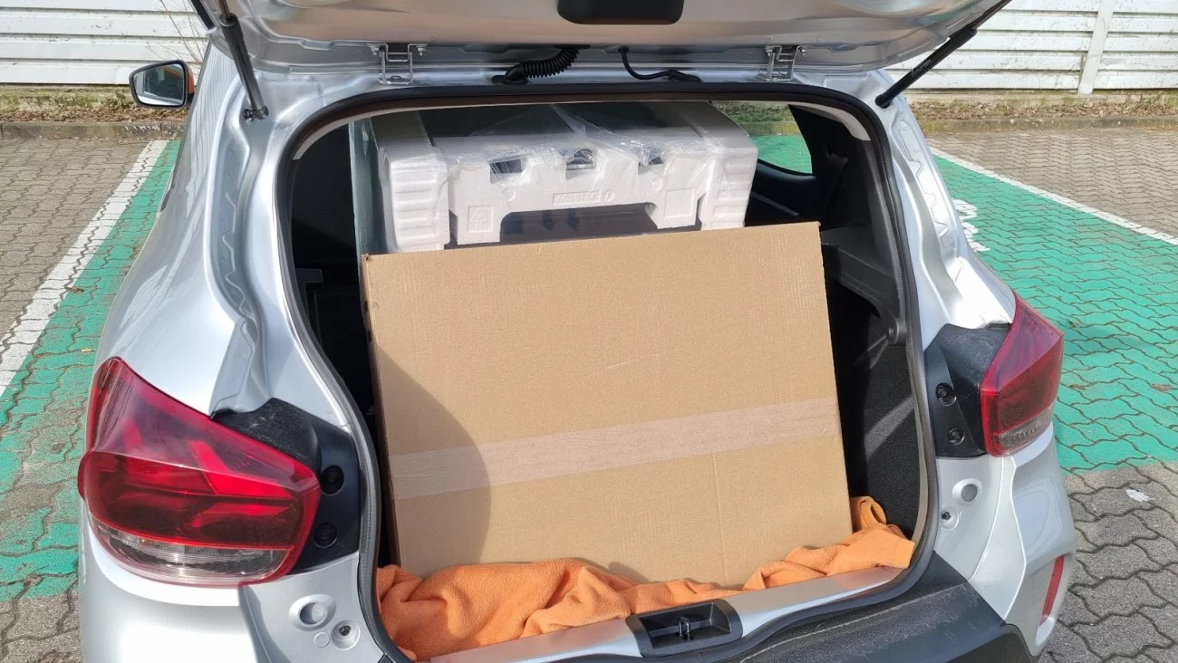

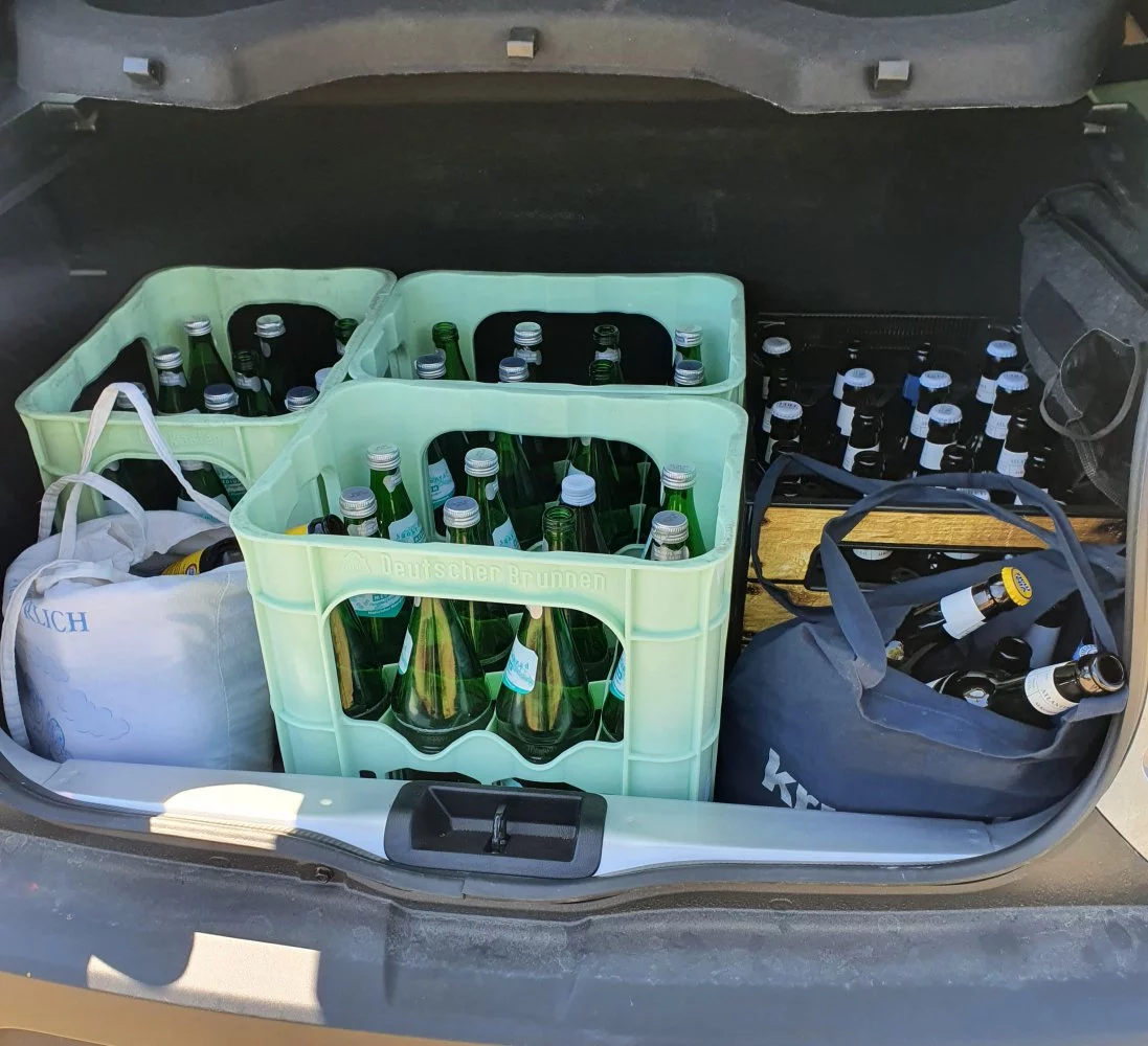

Da ich ja die "bbb"-Verion habe (basic-basic-basic), fehlt das Reserverad. Stattdessen ist da ein komplex geformtes Styroporteil, in dem nur ein Pannen-Kit, Abschleppöse und ein oder zwei Kleinteile eingeklemmt sind. Totale Platzverschwendung. Der Kofferraumboden stützt sich auch dagegen ab. Um die Reserveradmulde besser nutzen zu können, habe ich das Styroporteil entfernt und den Kofferraumboden durch eine identisch geformte 4 mm-Kunststoffplatte aus dem Baumarkt ersetzt, an den Rändern 3 cm-Gummipuffer drunter geschraubt und einen Teppich aus dem Zubehör aufgelegt. Ladekabel und Pannenkit etc. passen (in Taschen verpackt) locker in die Mulde und um die Stabilität des Bodens muss ich mir auch keine Gedanken mehr machen.
