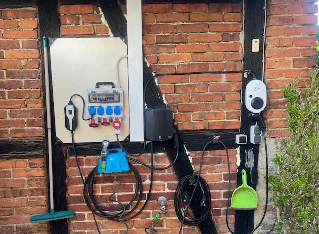

Für alle die nachrüsten wollen, ich habe das mobile Teil, lediglich mit 5x6mm2 NYM Restleitung umgebaut:
72€ inkl. MwSt. Versand sind fair. Eigentlich wollte ich da noch nen 3-poligen Zähler reinfriemeln, es ist jedoch nur noch Platz für 2-Automaten zusätzlich.
🥳Unsere ersten 400V - CEE - Dosen, davor nur Bauerntod-Steckdosen🫣

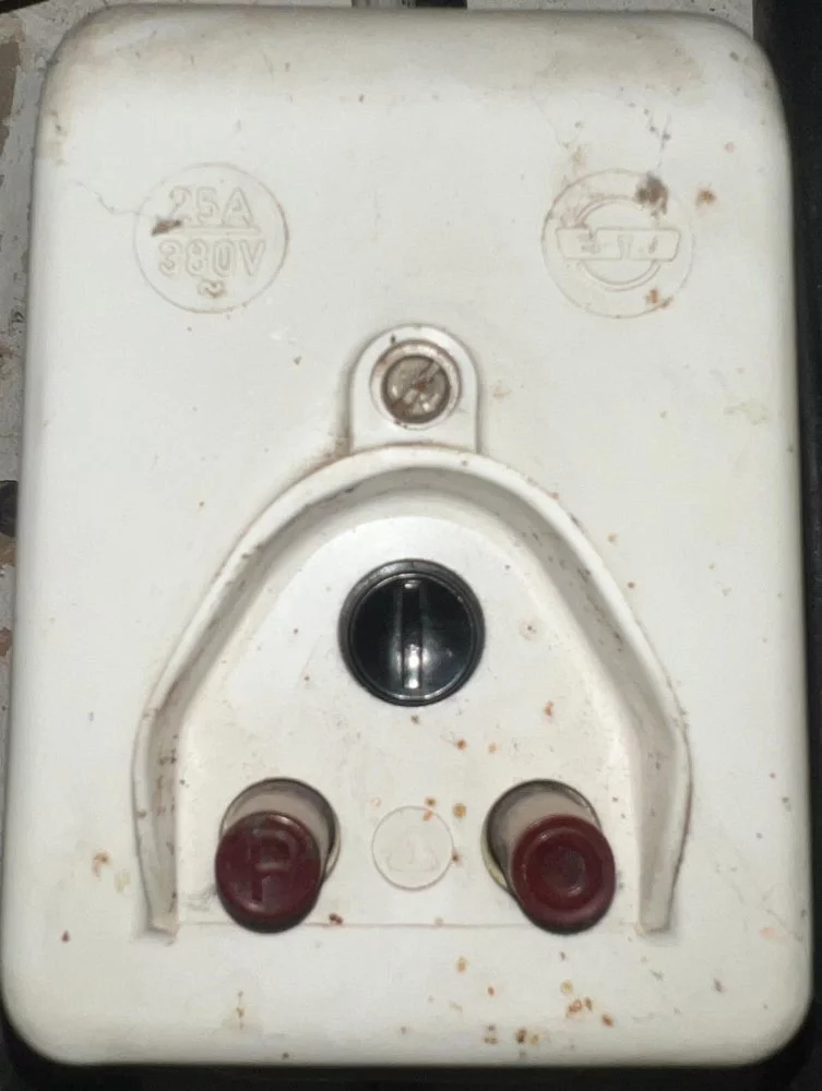

Es war jedoch damals nicht alles schlecht, hier mal ein uralter Spannungsüberschuß-Schutzschalter:
Die Technik entwickelt(e) sich Gott sei Dank weiter🙏, und so wie wir Software updaten, ist auch mal die Hardware dran(y)🆕is🆕🙂
