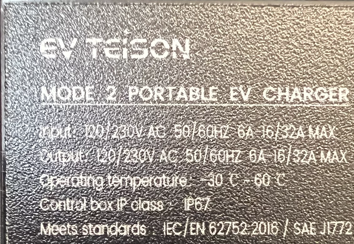

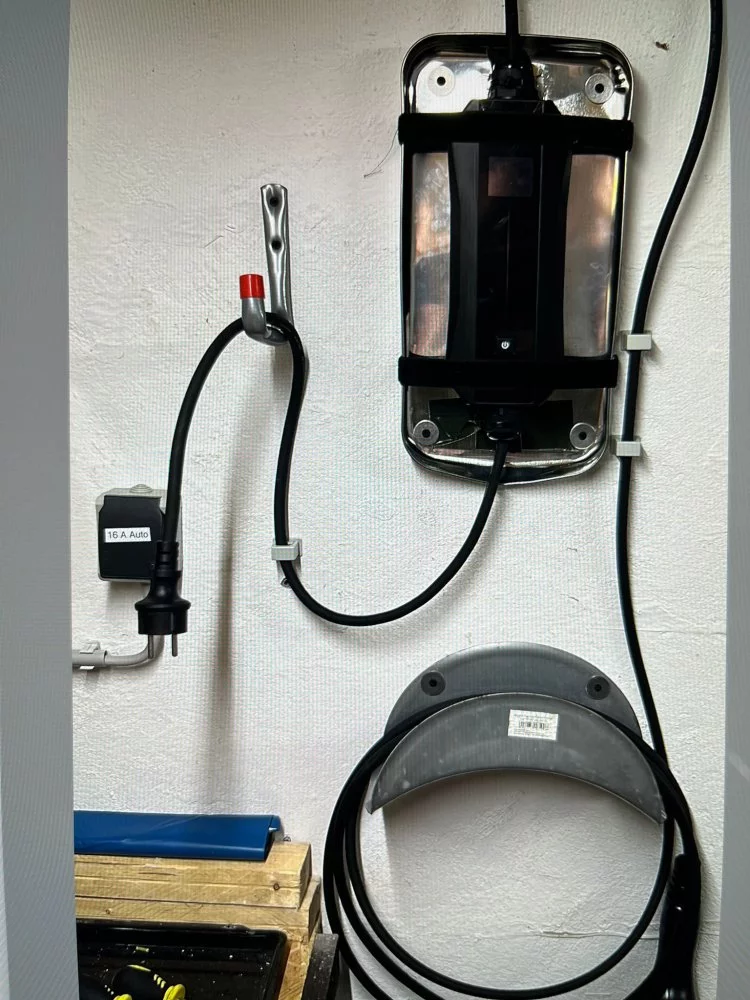

Mit dem Ladegerät EV Taison habe ich seit Dezember 2021 mindestens 50x in der Garage geladen. 2,5 mm2 Zuleitung und handelsübliche Steckdose 16A. Das Ladegerät steuert den Ladestrom automatisch und regelt ggf. runter. Keine Probleme, weder im Winter noch im Hochsommer. Steckdose und Leitung werden zwar warm aber bleibt im grünen Bereich. Wurde vor erster Benutzung von einem Elektromeister abgenommen.

@Sk_babie erwähnte nichts zu der vorhandenen Installation und bittet um Hilfe bei der Suche nach einem geeigneten Ladeziegel.
Bitte nicht eine weitere InstallationsDoku präsentieren.
Die in vielen Ziegeln eingebaute Temperaturüberwachung überwacht… oft etwas fadenscheinig … die Steckertemperatur.
Ich würde grundsätzlich auch davon abraten, mit 16A an unbekannter Installation zu laden.
