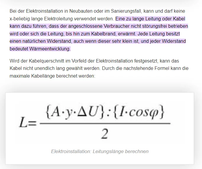

Nö, denn deshalb schrieb ich "bezogen auf die gleichen 10cm Leitung". Wenn die eine 10cm Leitung eine gewisse Erwärmung erfährt, dann ist es total egal ob ich noch weitere 3m dran hänge, der 10cm Teil wird deswegen nicht wärmer. Nur die weiteren 3m werden eben genauso warm.
Bei Deinem Satz hätte es aber ein Laie so verstehen können das die Wärmeentwicklung insgesamt immer umso problematischer wird desto länger man eine Leitung macht. Das ist jedoch nicht der Fall.
Aber vielleicht hab auch nur ich es so "missverstanden". Bei mir kommen halt manchmal Leute an und fragen Dinge wo ich mich immer Frage wie man auf sowas kommen kann.
Bei 10cm + 3 Meter wird es auch noch nicht viel Unterschied machen.
Hier: Diskussion zu Elektroinstallation: Leitungslänge und Leiterquerschnitt berechnen
wird das ganze verständlich aufgearbeitet.
Dieser Satz ist damit also obsolet.
Da hat @benkly einfach recht.
Der Auszug aus dem Elektroinstallationsbuch widerspricht dem auch nicht: Dieses bezieht sich auf die maximale Leitungslänge uns dessen Spannungsabfall, Leitungsverlust usw. Der Widerstand PRO LÄNGE wird hier ja nicht thematisiert, dieser ist aber für die Temperaturanhebung unter Last ausschlaggebend.
Soweit zur Theorie. Dass man solch ein Szenario in der Praxis sinnvollerweise vermeiden würde, steht für jeden hier erklärtermaßen außer Frage.

Da fehlt der entscheidende Teil. Alles was Ihr da an Formeln schreibt IST RICHTIG! Geht aber nicht auf das ein was ich meinte.
Bezogen auf eine bereits vorhandene Leitung ist es wurscht wie lang man die verlängert, der bereits vorhandene Teil wird dadurch nicht NOCH WÄRMER nur weil man diese verlängert hat.
Das die Verlängerung dann auch warm wird, das ist klar.
