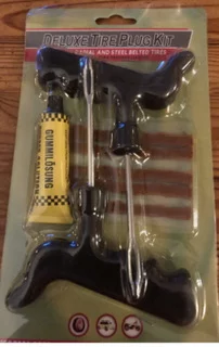

Ich hätte eine Bitte an diejenigen, die dieses Set nutzen:
Könnt Ihr mir den Durchmesser des Bohr-/Reibwerkzeugs nennen?
Mir wurde leider ein Set mit zwei Ahlen zugeschickt…🤪
Ich kontaktierte den Verkäufer und er bot mir Preisnachlass an.
Ähnlich aussehende Handbohrer, Rundfeilen verschiedenster Größen, Bohrer usw habe ich ausreichend vorhanden.
Und ich bin kein großer Freund von Hin- und Her-Schickerei (Retoure)
Aber um mich darauf einzulassen, wäre mir halt der Durchmesser für‘s Loch-Weiten wichtig.
Mein Set kommt im laufe des morgigen Tags, allerdings hab ich ein anderes bestellt da ich deins nicht gefunden habe. Die sollten aber eigentlich identisch sein, da die Stripes identisch sind.
Aber um mich darauf einzulassen, wäre mir halt der Durchmesser für‘s Loch-Weiten wichtig.Anhang anzeigen 9268
Herrlich!
Na da hoffe ich mal für Dich, dass das wirklich Dichtstreifen sind im Hintergrund und keine Hundeleckerlies...😄
