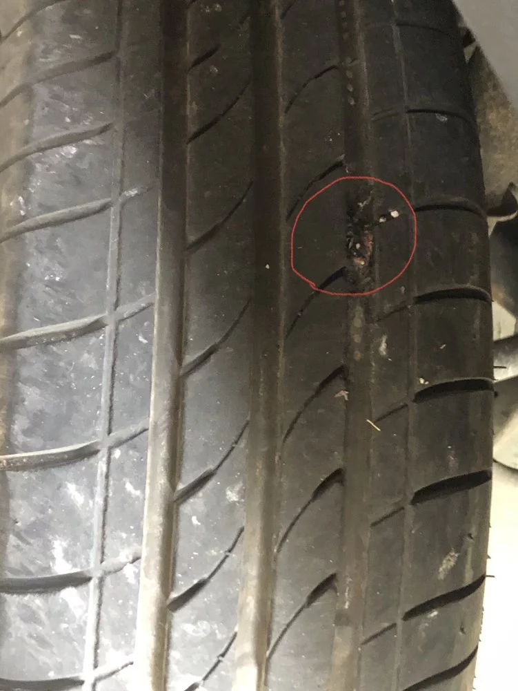

Schraube in Reifenlauffläche

Habe gerade die „ReparaturSchraube“ entfernt und durch einen VulkanisierStreifen ersetzt.
Irgendwie tat‘s mir fast leid, weil der Reifen ja praktisch keinen Druckverlust hatte.
Und die Schraube saß echt bombig verklebt drin. Hatte Mühe, die zu entfernen.
Aber das Argument von potentiell eindringendem Wasser ließ mich dann doch zur Tat schreiten:
Das Risiko eines korrodierenden Stahlmantels im Reifen war mir echt zu hoch.
Also…
Ging eigentlich easy und scheint dicht zu sein.
Sieht halt irgendwie besch…eiden aus.🤪
Als wenn man sich einen Harzknubbel in‘s Profil eingefahren hätte.
Aber: Funktion vor Optik🤓

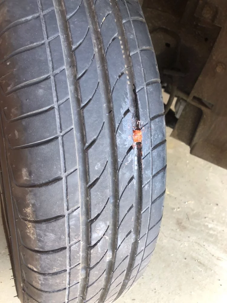

Ist mir fast peinlich, das Foto zu zeigen…
Aber viel hübscher kriegt man das wohl nicht hin (soll 5mm überstehen) und dann kann jeder entscheiden, ob das für die eigenen Reifen akzeptabel ist.
Es hieß halt „soll 5mm überstehen“.
Aber sobald das komplett ausgehärtet ist, kürze ich das noch ein wenig.
Genau so meine ich das, normalerweise ist das in 10 Minuten ausvulkanisiert.
Ist auch nicht anders als beim Fahrradreifen flicken, nur das der Flicken da auf den Mantel kommt, da muss man dann auch 10 Minuten warten.
Wobei ich das noch nie gemacht habe, beim Autoreifen würde ich da anders handeln. ;)
Das ist jedenfalls besser als dieses blöde Reifenreperaturspray.(y)
