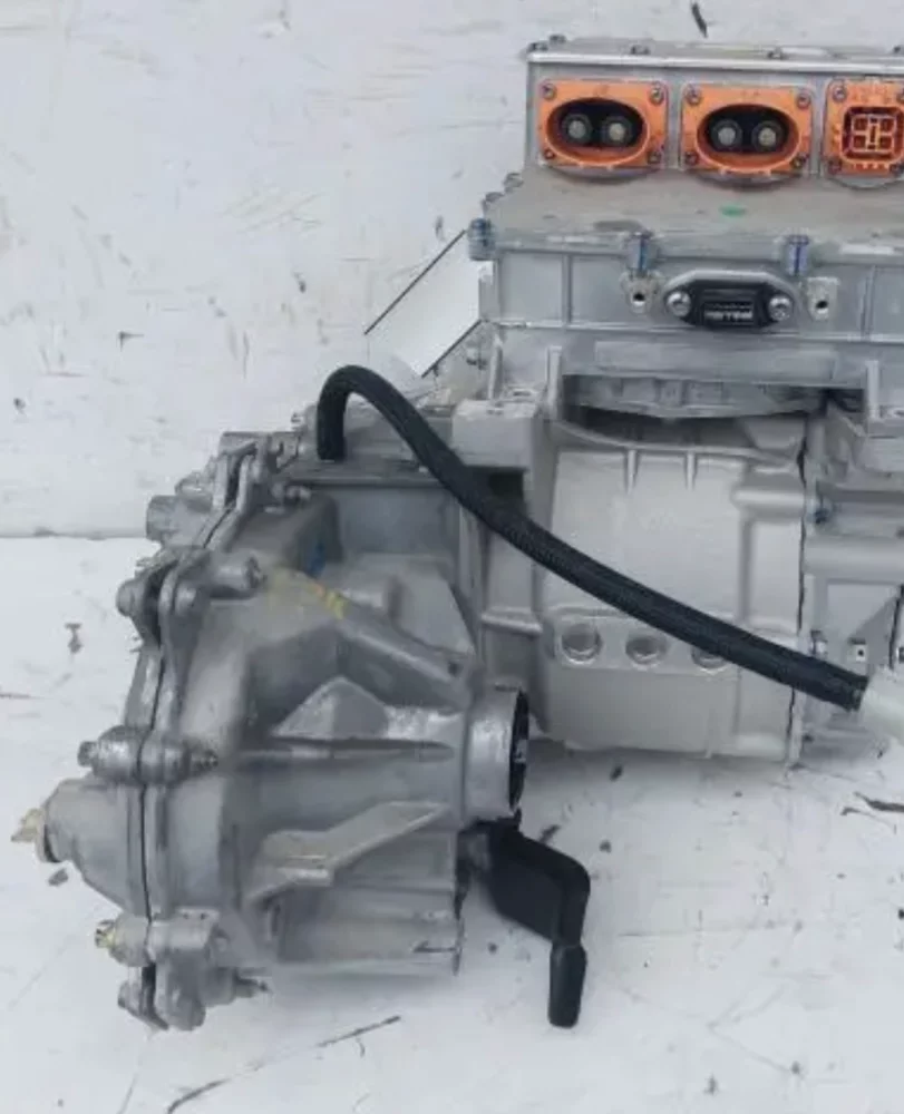

Also für mich steht es außer Frage dass es das Getriebe ist.
Die Erfahrungen hier mit dickflüssigen Getriebeöl und/oder Sägespäne deuten eindeutig darauf hin.
Interessant wird es für mich jetzt wenn jemand das Getriebe Mal obduziert 😉
Theoretisch hätte ich da wohl selber Bock drauf, aber leider immer zu wenig Zeit.
An Entlüftung oder Luftausgleich bei unterschiedlichen Temperaturen habe ich bei dem Schlauch auch gleich gedacht.
ABER das macht doch gar kein Sinn wenn unten dann ein fetter offener Ablaufkanal ist. 🤣
auf der ölgefüllten Seite würde ich die Be.- und Entfüftung verstehen. Einen Kondenswasserablauf auf der trockenen Seite könnte ich mir noch erklären, aber bedarf es dazu eine Belüftung?
Genau so ist es.
Ich denke dass der Schlauch zur Be- und Entlüftung der ölgefüllten Seite dient.
Wie Don Spring schon feststellte geht dass eine Loch innen wohl nicht zum Schlauch sondern zu dem anderen Loch außen (neben dem Schlauch).
Ich glaube Ihr habt Recht:

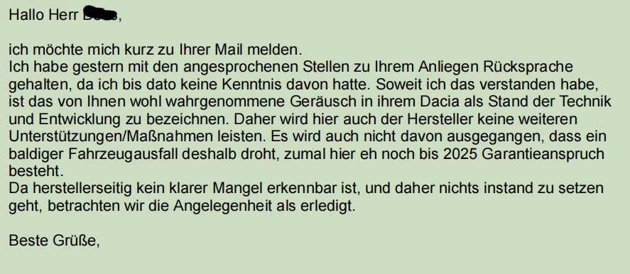

6. Die Kommunikation von Renault/Dacia wurde mehrfach beanstandet. Ich kenne das nicht anders von Renault und hatte das schon vor mehr als 3 Jahrzehnten, dass Händler und Renault-Deutschland zusammenhalten und nicht einmal einen offiziellen Rückruf an alle Betroffenen mitteilten. Wer nicht zufällig durch die Medien informiert wurde, wäre mit der Kiste weitergefahren und Renault hat mit dieser Strategie viel Geld gespart.
7. Zur bewusst mangelhaften Kommunikation gehört auch die Verunsicherung der Kunden bzw. eine klare Vorgabe der Rechtsabteilung, dem Kunden nichts Eindeutiges zu sagen, was später vor Gericht verwertbar sein könnte. Wie man auch hier im Forum lesen kann, wird alles was Renault/Dacia schreibt veröffentlicht; etwas was man dort überhaupt nicht gern sieht.
Also hat Renault Deutschland den Händlern einen "Maulkorb" verpasst. Das Ergebnis (Email) hatte ich schon einmal veröffentlicht, aber aufgrund der in der Email enthaltenen Daten des Händlers hatte man die Datei löschen müssen. Daher hier im Anschluss nur der Teil, wo keine persönlichen Daten enthalten sind.
Daraus ergibt sich, dass kein Kunde eine Chance hat, den KLONK als Mangel zu deklarieren, um daraus einen Anspruch auf Garantie-Reparatur herzuleiten. Selbst wenn es ein "ungutes Gefühl" verursacht oder es sogar absehbar sein sollte, wann die Verzahnung des Getriebes nicht mehr ineinandergreift kommt man damit nicht weiter. DACIA hat klare Anweisungen gegeben damit keine 2 Reparaturversuche die vom BGB vorgeschrieben sind, durchgeführt werden. Denn nach 2 fehlgeschlagenen Reparaturversuchen hat man Anspruch auf Wandlung bzw. Rückgabe des Fahrzeugs gegen Kaufpreiserstattung. Bei mir sind beide Reparaturversuche sogar dokumentiert und dennoch nimmt man das Fahrzeug nicht wieder zurück. Hier hatte ja ein Forenmitglied geschrieben, dass es für ihn einfach war mit der Rückabwicklung. Ich denke, dass dies inzwischen nicht mehr der Fall ist.
Ich habe ein Einwurfschreiben mit nochmaliger Fristsetzung zur 3. (freiwillig eingeräumten) Reparatur an den Händler gesendet, weil ich den Spring ja eigentlich gern behalten möchte. Angeblich kam das Schreiben nie an, wie man in der Mail auch nachlesen kann, denn der Geschäftsleiter hatte bis zu meiner nochmaligen Mahnung zur Reparatur keine Kenntnis. Ein weiteres direkt an den Geschäftsführer gesendet und einen Rückschein von seiner Sekretärin unterzeichnet zurück erhalten. Das war vor 4 Wochen und es kam keine Reaktion. Der Niederlassungsleiter hat sich nicht einmal die Mühe gemacht und meinen Kaufvertrag gezogen, denn er ging noch von einem Garantieanspruch von nur 2 Jahren (bis 2025) aus und meint, dass ich mir deshalb keine Sorgen zu machen brauche.
Mein Anwalt versucht bereits seit mehr als 14 Tage Deckungsschutz bei der Rechtsschutzversicherung für ein Gutachterverfahren zu erhalten. Und genau das ist das, was DACIA mit seinem Nichtanerkennen des Mangels (trotz nachgewiesener Reparaturversuche) verursacht und was die Kunden davon abschrecken soll, den Gerichtsweg einzuschlagen. Die in § 477 BGB enthaltene Beweisumkehr, die innerhalb des 1. Jahres nach Kauf gilt und den Käufer schützen soll, hat man damit auf einfachste Weise ausgehebelt. Damit ist der Kunde trotz anders lautendem Recht in der Beweispflicht, dass ein Mangel vorliegt der nicht behoben wird.
Insofern Hut ab vor der Renault-Rechtsabteilung die sich schon längst Gedanken darüber gemacht hat, was es kosten würde, wenn alle Getriebe beim SPRING ausgetauscht werden müssten. Es darf daher auch niemand erwarten, dass sein Händler wahrheitsgemäß argumentiert, auch wenn er zuvor noch sehr vertrauensvoll mit dem Kunden umgegangen ist. Das Hemd sitzt bekanntlich näher als die Hose.

Alle die jetzt noch Hoffnung haben, dass man ihnen in der KLONK-Sache helfen wird, sollten sich den Anhang durchlesen. Ich denke, dass Renault-König in Finsterwalde nicht der einzige Händler ist, für den die Sache erledigt ist und kein Mangel vorliegt. Einen ähnlichen Text hatte ich hier auch schon im Forum gelesen. Es gibt erstaunlicher Weise noch keinen deutschlandweiten einheitlichen Text.
