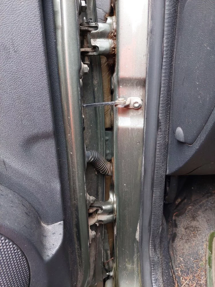

Hallo, das Auto stand 3 Tage in der Garage und bein rausfahren kam ein großer Schwall Wasser aus beiden Radkästen, links und rechts. Kennt ihr das Problem? Ich denke nur an Salzlauge und die steht dann wochenlang in Radkästen, Schweller usw. Ich habe mal schnell geschaut, aber selbst der Wasserkasten im Motorraum hat keinen Abfluss. Das Wasser scheint sich in der Kunststoff Abdeckung innen vom Radkasten und diesem Schaum Stoffdichtstreifen und Karosserieblech unten dann zu sammeln.
Das Pflaster unterm Auto war vor dem rausfahren trocken.
Gruß Ronman
Muss morgen mal ins ah
Glaube am rechten kotflügel ist der Schaumstoff vertuscht und klemmt Leichtsinn der Türe
Mal sehen was die machen sagen

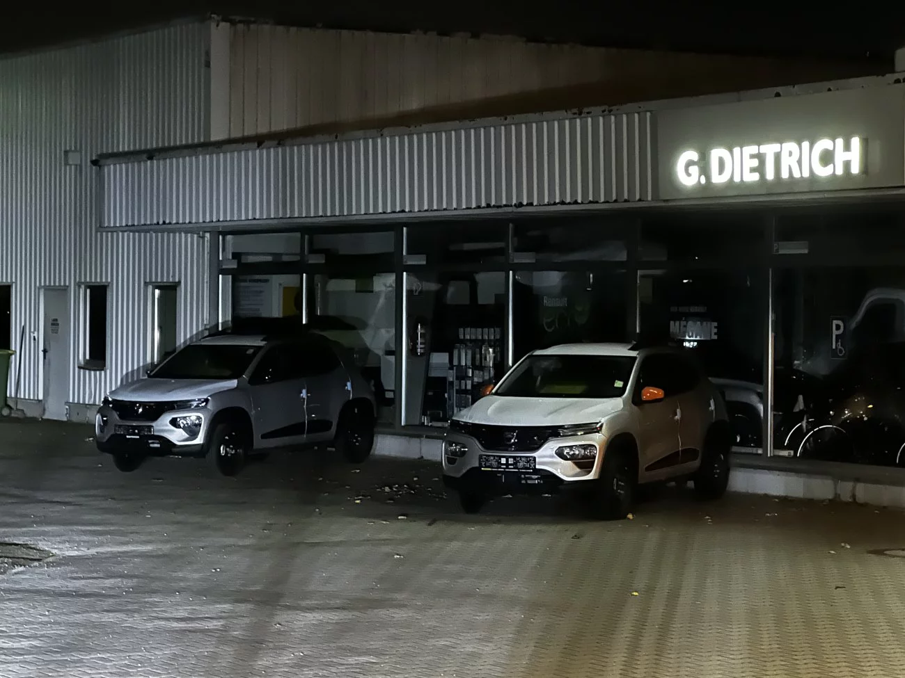

Dazu stand er noch halb überdacht 2 Tage im Regen am AH. Und das ausgewrungene Nass war wirklich nur Regenwasser.
Einen Tag später gab es dann Nachfrost: -4 Grad😅
