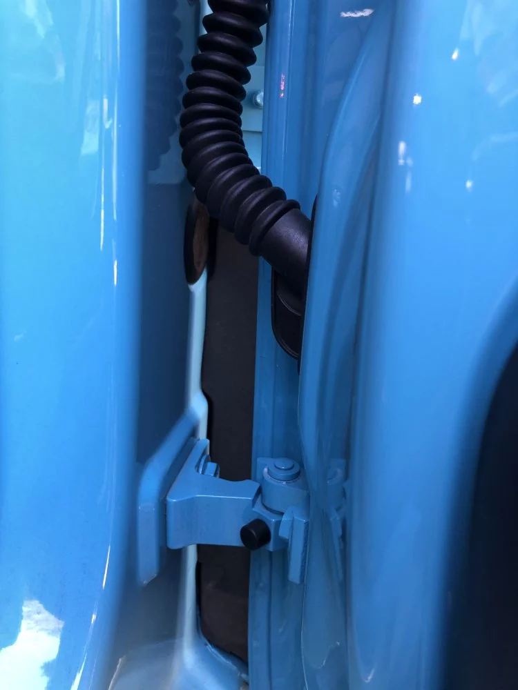

Heute einen VW E Up gefahren und siehe da. Schaumstoff in der vorderen Verkleidung. Hier die Fotos

Ich danke euch das der Keil schon aufgefallen ist!
Hab den die Tage auch entdeckt und natürlich am unteren Ende mal gedrückt, der speichert ordentlich Wasser...
Hatte das vor Jahren schon im Passat 3bg Kotflügel, da etwas kleiner aber es ist mir eben erst aufgefallen als Rost außen sichtbar wurde.
Frage an die die den Keil schon entfernt haben- kommt es zum Schmutz Eintrag durch den Radkasten oder passt das trotzdem?

Hallo Schicki78,
vom Einbau habe ich leider keine Fotos gemacht.
(Hände waren von der neuen Konservierung einfach zu fettig)
Grins grins...
Könnte evtl.vom jetzt eingebauten Zustand ein Foto machen.
Von der geöffneten Türe Ri. Kotflügel oder oben vom Motorraum her.
Was meinst du ? Viel zu sehen ist da ja trotzdem nicht.
