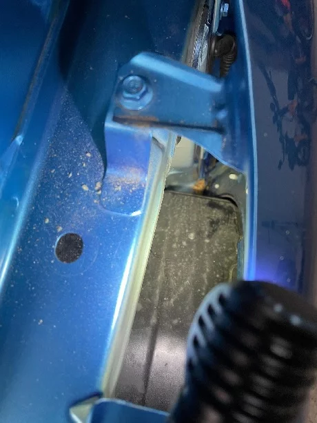

Also,
hab mal nachgekuckt ...
Aus meiner Sicht kann der ggf. entstehende/sich ablagender Schmodder gut beseitigt werden.
Entweder vorderes Rad und die Verkleidung ab, oder wesentlich einfacher, von der Türseite oder vom Motorraum oben ausspritzen.
Rein husten bzw. pusten, am besten mit Kompressor(gelegentlich 1x/Jahr)

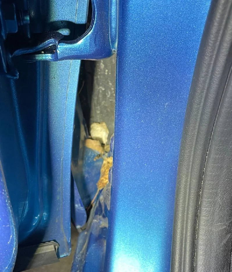

Ich hab die beiden Teile hinter den Türen vor ner halben Stunde raus gemacht.
Ich verfolge gerade eine andere Strategie mit diesem Schaumstoff. Die Fahrerseite hab ich vor 4 Wochen raus und mehrere Tage getrocknet. Danach mit durchsichtigem Unterbodenwachs eingesprüht. Immer wieder dünn und trocknen lassen. Von allen Seiten. Gleichzeitig in den Hohlraum das selbe Wachs eingebracht. Heute die Fahrerseite wieder vorsichtig eingebaut und das selbe Spiel nun mit der Beifahrerseite. Nur um das aufbringen des Wachses zum Schutz vor dem Vollsaugen mit Wasser optisch besser zu sehen, werde ich noch schwarzes Wachs besorgen. Mein Auto ist eh schwarz. würde sich anbieten.
Im Gegensatz zu @Don Spring höre ich durch den fehlenden Schaum deutlich mehr Geräusche von außen. Bin da aber kein Maßstab. Laut meiner Freundin höre ich hustende Flöhe und Gras wachsen.
Projekt "Wasserfester Schaumstoff" läuft auf jeden Fall. Ich werde weiter berichten.
