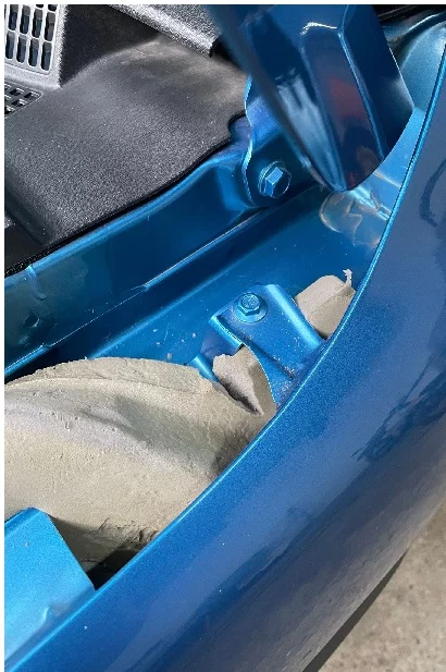

Ich habe mich jetzt nicht durch die 23 Seiten "Schaumstollprobleme" durchgelesen, wollte aber ergänzen, dass der Mader von Gegenüber den Schaumstoff auch sehr toll fand und ihn mir gleich zerfressen, zerkrümelt und anschließend ein faules Hühnerei (!) in die entstandene Lücke gelegt hat. Beim Versuch, dieses zu entfernen, ist es geplatzt... (Iiiiiiiiiiiiiiiih). Ich habe dann den Schaumstoffkeil nachbestellt und gleich noch ne Marderanlage dazu und jetzt ist Ruhe! :-D
@Knuddelkinder Saugt der neue Schaumstoffkeil immer noch Wasser auf - oder wurde sein Schaum inzwischen so geöndert, dass er nicht mehr vollgesaugt zwischen den Blechen hängt?

...warum sollte der rostspendende Schaumkeil denn überhaupt drin bleiben, vor allem bei der vollständig unbehandelten Originalkarosserie ohne jeglichen Rostschutz...?
Verstehe die Diskussion nicht wirklich und auch niemanden, der seinen Spring nicht selber Hohlraumversiegelt und mit Unterbodenschutz versieht.

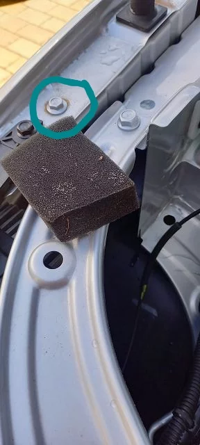

Geht hier auch um Schaum, an anderer Stelle. Wollte aber keinen neuen Thread dafür aufmachen (oder gibt es da schon was?).

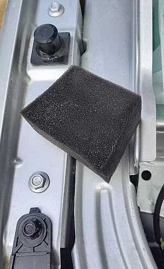

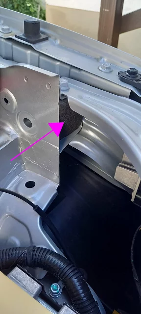

Irgendwie scheinen die Chinesen in offenporige Schaumstoffe verliebt zu sein. Heute beim werkeln unter der Motorhaube entdeckt:
Wer mal schnell zwei Spülschwämme braucht, hat hier eine stille Reserve. Bei der aktuellen Witterung waren die quietschenass. Was die da bezwecken sollen, erschließt sich mir nicht.
wo genau ist das..., die hole ich dann natürlich auch raus... (y)

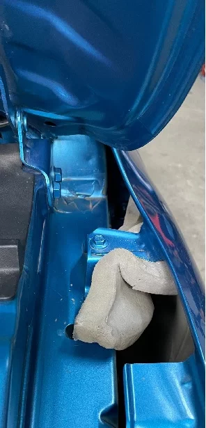

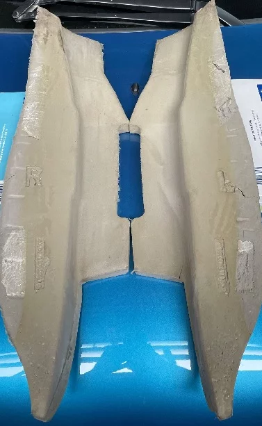

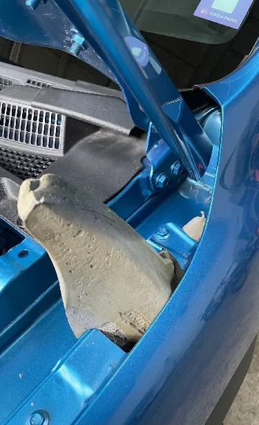

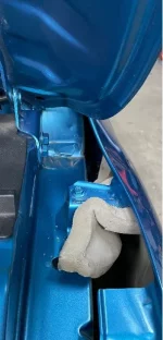

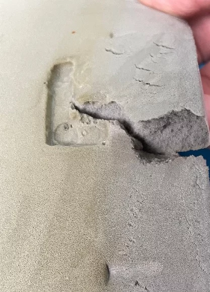

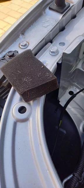

habe jetzt auch mal gerade drauf geachtet und mich gefragt wie man den Block da rausbekommt. Ist das Gefummel oder bekommt man das als ein Teil rausgezogen. ....
Ich hab die beiden Teile hinter den Türen vor ner halben Stunde raus gemacht. Bisschen Gefriemel ist das schon, hat bei mir ca. 5 Min. gedauert.
- Motorhaube auf
- den Schaumstoff oben mit nem Haken oder ner superlangen Pinzette nach vorne ziehen (da ist ein Blech und die Spitze des Schaumstoffs unter dem Blech Richtung Front ziehen
- Schaumstoff langsam, unter drücken an den Blechkanten, raus ziehen. !!! Aber obacht die Bleche sind teilweise sehr scharfkantig!!!
So hab ich die Teile komplett raus bekommen, der Schaumstoff war aber durch die scharfkantigen Bleche an denen er vorbei musste teilweise eingeschnitten / eingerissen.
Im Übrigen ...
Bei mir waren die Dinger komplett trocken
