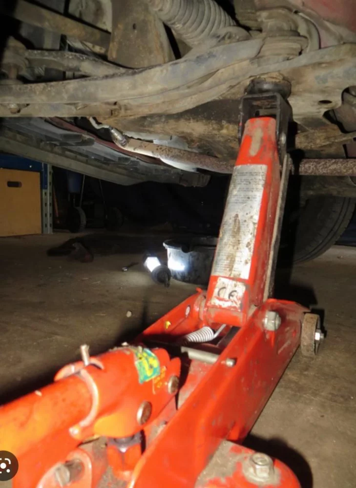

Schweller Falz ist noch jedem Radwechsel Plicht, Keine oder kaum Konservierung dort vorhanden
Die geht hier bei oft kaputt.
Ja das habe ich auch bemerkt. Danke !!! Die Falz an den Seiten ist eine große Schwachstelle werde das wohl nochmal nacharbeiten.
diese Stelle ist eigentlich auch nur für den Einsatz des werksseitigen Wagenhebers gedacht, also für Pannen, echte Notfälle und dgl. ........ sonst und besonders wenn häufig, dann nutzt man andere Lastaufnahmepunkte die nicht derartig ungeeignet sind.
Meine Schwellerfalze sind daher ungenutzt und unversehrt
Welche anderen Lastaufnahmepunkte, gibt es denn sonst noch?
Weil auch bei meinem Logan nehmen die den in der Werkstatt am Schweller auf die Bühne. 🤷‍♂️
Moin☕️da gibt’s so einige:
Hier z.B. beim Aygo.

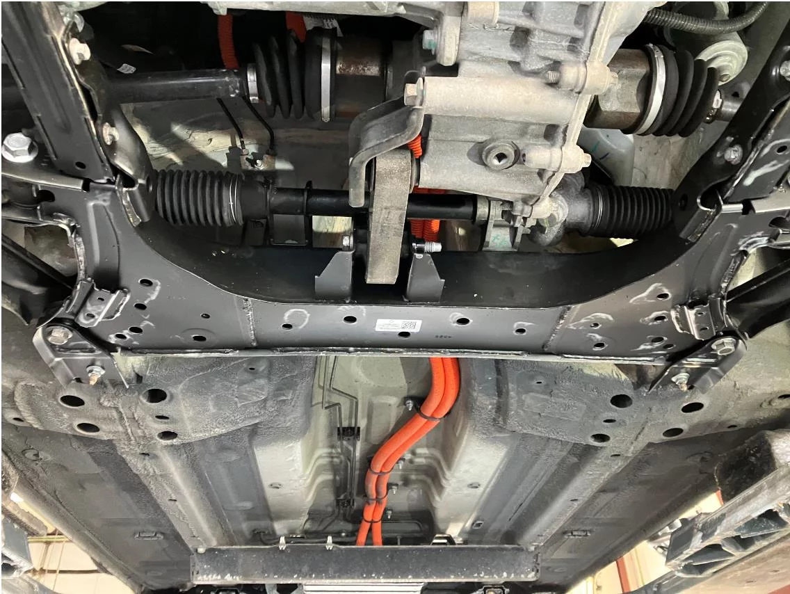

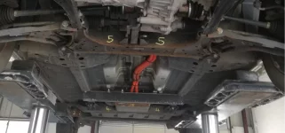

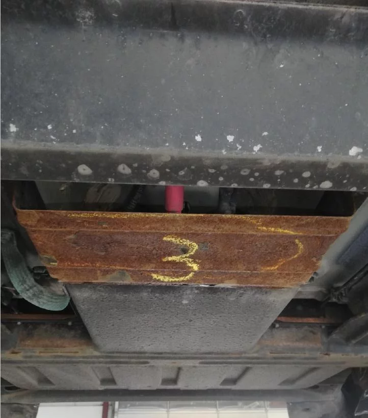

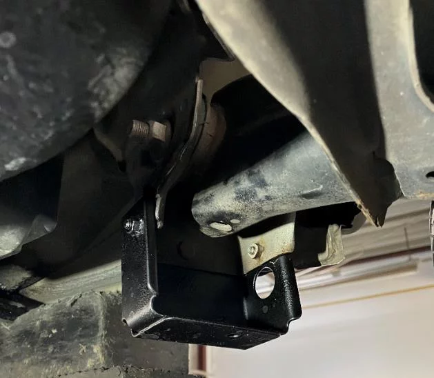

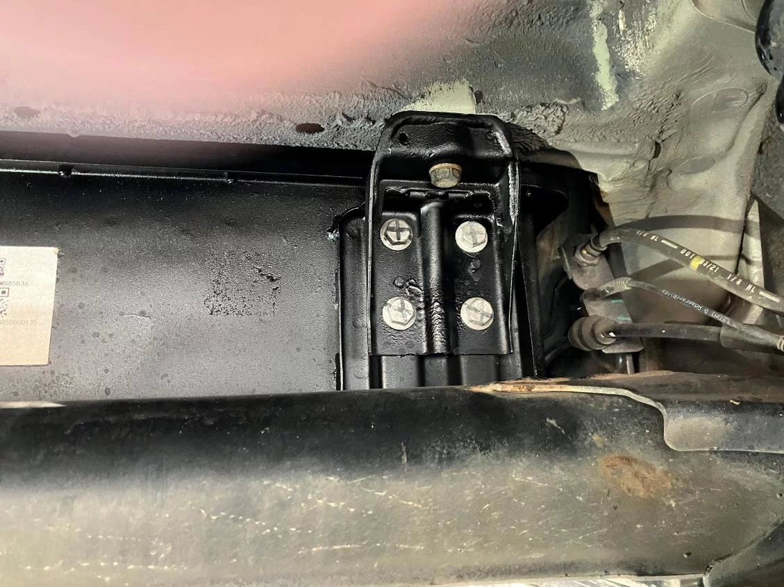

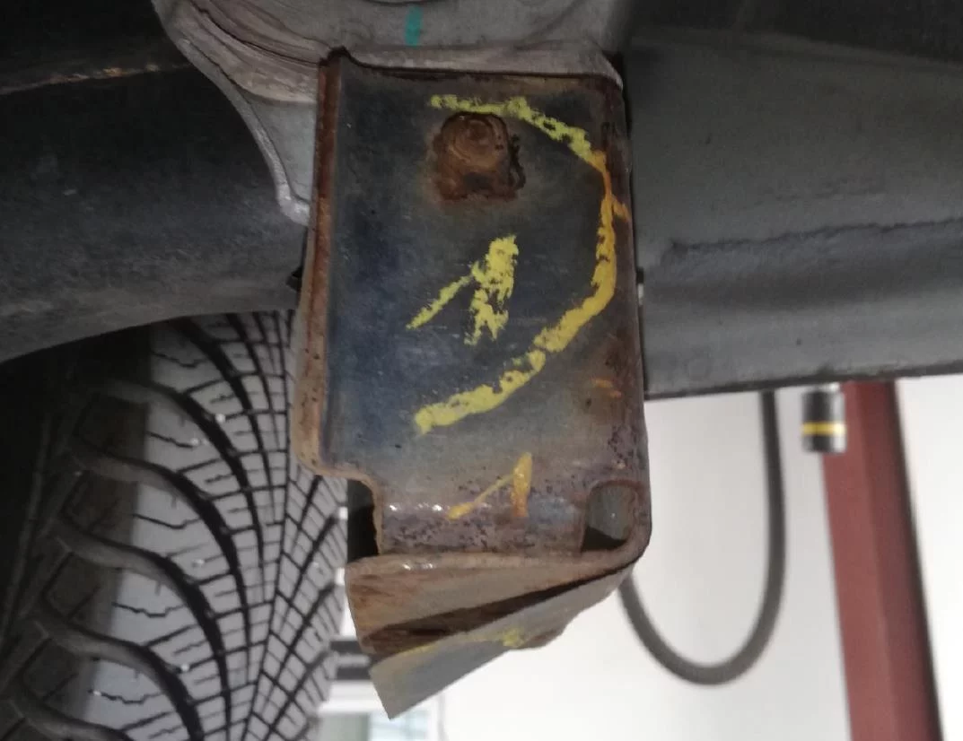

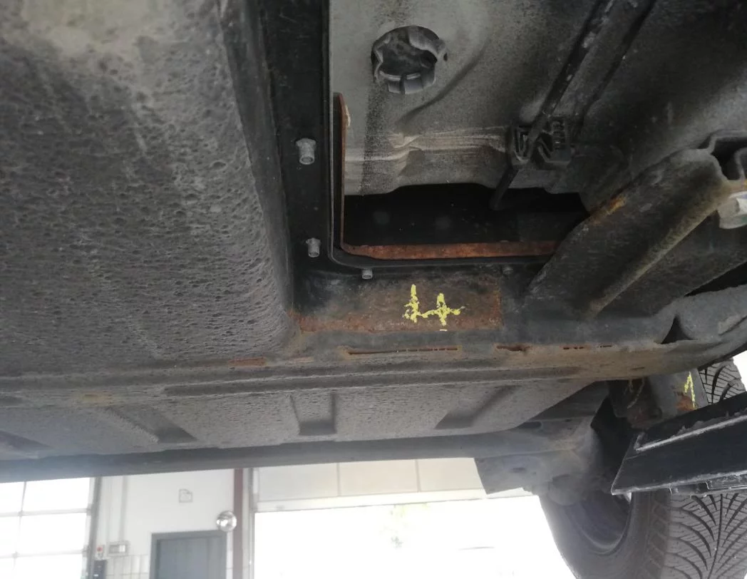

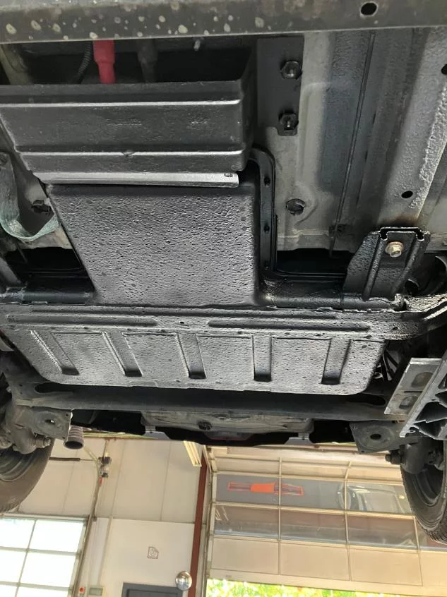

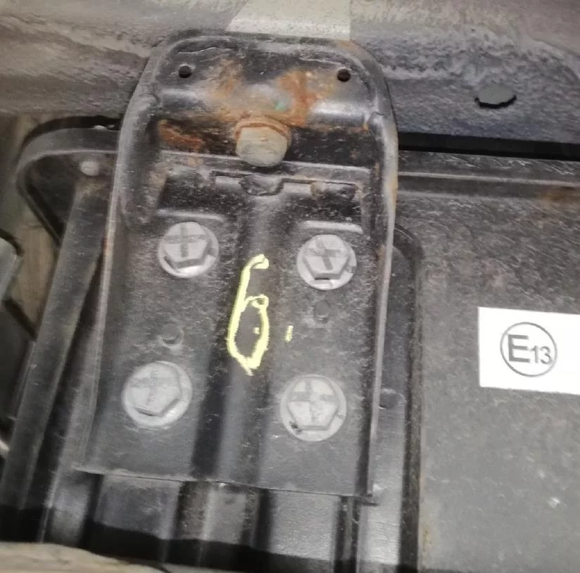

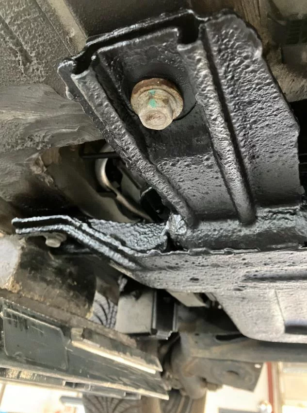

habe heute meinen angerosteten Spring von der Werkstatt abgeholt und war positiv überrascht, was gemacht wurde: Unterboden wurde saniert, vorne sogar ein ganzes Bauteil getauscht (ein Träger von der Vorderachse, siehe Screenshot 10, Bauteil Nr. 5). Ob man das noch mehr hätte machen können, kann ich als Laie nicht sagen, aber bemüht hat man sich ...
Keine Ahnung, ob es an der Werkstatt lag oder an der Garantiefreigabe von Renault, in jedem Falle sollte ich nun erst mal Ruhe haben mit dem Thema (und 5 Jahre Garantie habe ich ja auch noch :) )
Anbei ein paar vorher-/nachher-Bilder (Screenshots 1-5 Nachher, Screenshots 6-12 Vorher

Junge, Junge- da hat Deiner aber die Rostpest! Ich hoffe doch, daß ich bei meinem nicht falsch geschaut habe. Trotz Alpenüberquerung im Winter hat der bisher so gut wie nichts....Mal sehen was der Zahn der Zeit so schafft. Ich hatte allerdings alles hohlraumkonserviert.
Moin , der Akkuschutzrahmen mit Hebepunkten für den Wagenheber und das Blech vor dem Akku in Fahrzeugmitte habe ich bewusst oxidieren lassen, damit
der grottenschlechte „Lack “ leicht abgeht. Jetzt wird immer wieder mit Sprühfett der Träger & Blech nachbehandelt. Kostet wenig und hält . Vorderer Kotflügelholraum dito .
Gruß
... und noch drei weitere ...
Glückwunsch💐
Da wurde deine Werkstatt aufmerksam in Sachen Rost, und hat deinem Spring sogar einen neuen Vorderachskörper spendiert, da dieses Blechpressteil...nicht nur äußerlich angerostet war...
Danke für diese gute Foto- Dokumentation !
Jetzt gilt diesen Konservierungszustand zu halten und/ oder weiter zu ergänzen...mal im Karosseriefachbetrieb vorzeigen...
das glaube ich eher nicht. man hat diese Teile markiert, aber ich glaube nicht dass sie ausgetauscht wurden. Das sind massive Blechteile mit etwas Oberflächenrost...
doch, ist ein Neuteil, da ist, wenn man genau hinsieht, kein Unterbodenschutz aufgesprüht, sondern eine schwarze Schutzschicht ähnlich einer Folie drauf. Genauso beschichtet und neue sind auch die Batteriekasten-Dämpfer, sind ja auch Neuteile.
