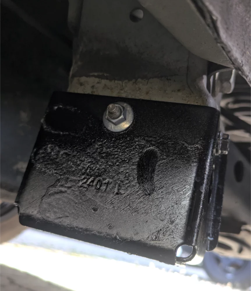

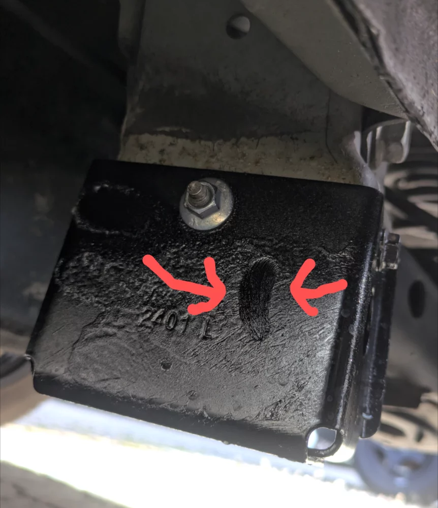

doch, ist ein Neuteil, da ist, wenn man genau hinsieht, kein Unterbodenschutz aufgesprüht, sondern eine schwarze Schutzschicht ähnlich einer Folie drauf. Genauso beschichtet und neue sind auch die Batteriekasten-Dämpfer, sind ja auch Neuteile.
da staun ich ja. Da haben die wohl das ganze Set in die Entwicklungszentrale geschickt, um das auszuwerten...

Das sind massive Blechteile mit etwas Oberflächenrost...
Brille ? 🤔

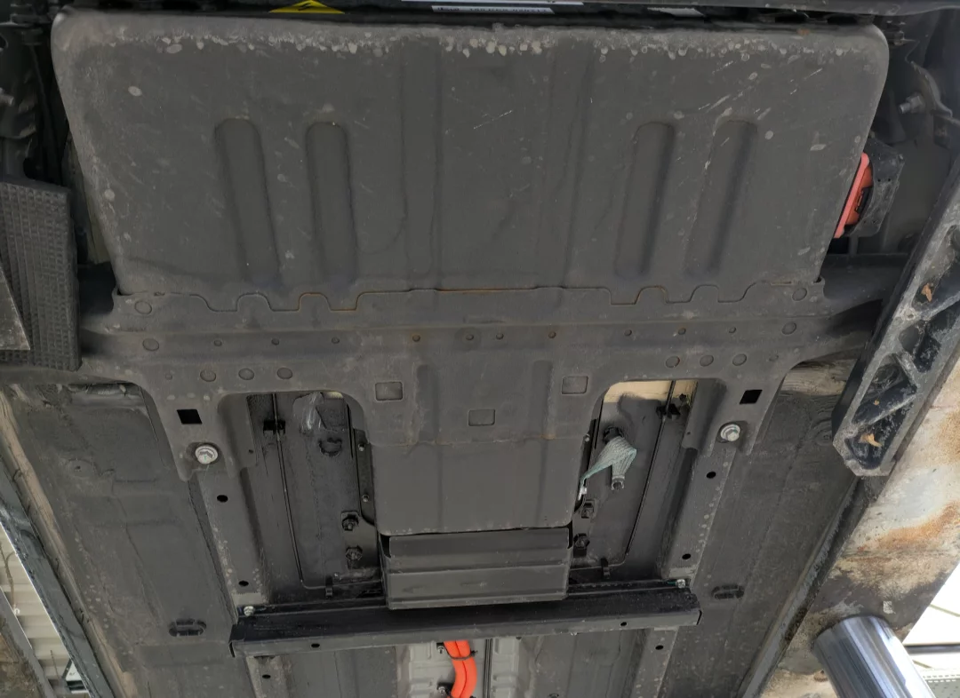

Tipp: die erkennbare Hinterachse wurde leider ausgespart beim "Renovieren", da geht's genauso weiter wie vorne...leider...
■ Kantenrost ist das Eine, diese könnte man/ Frau auch mit aufgesetzten Gummikeder versehen, solange keine braune Pest entwickelt wurde...
dieser schlanke Hinterachskörper hat maximale Ähnlichkeiten wie die erste MB A- Klasse...und dort rostet es auch unaufhaltsam an den Übergängen der Schweisnähte ...im Verborgenen.
Tipp: Daher rate ich an, auch dieses filigrane Bauteil Hinterachse auch mit Pflege/ Wachsunterboden Schutz, nach Entrosten mit Lackaufbau, zu versehen, damit ein langjähriges Fahrvergnügen stabil bleibt.

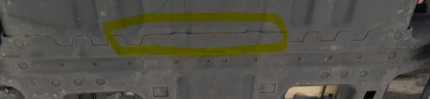

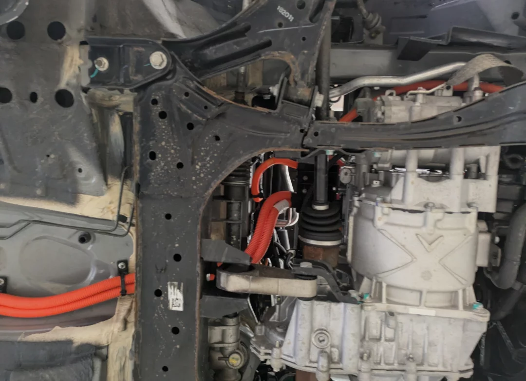

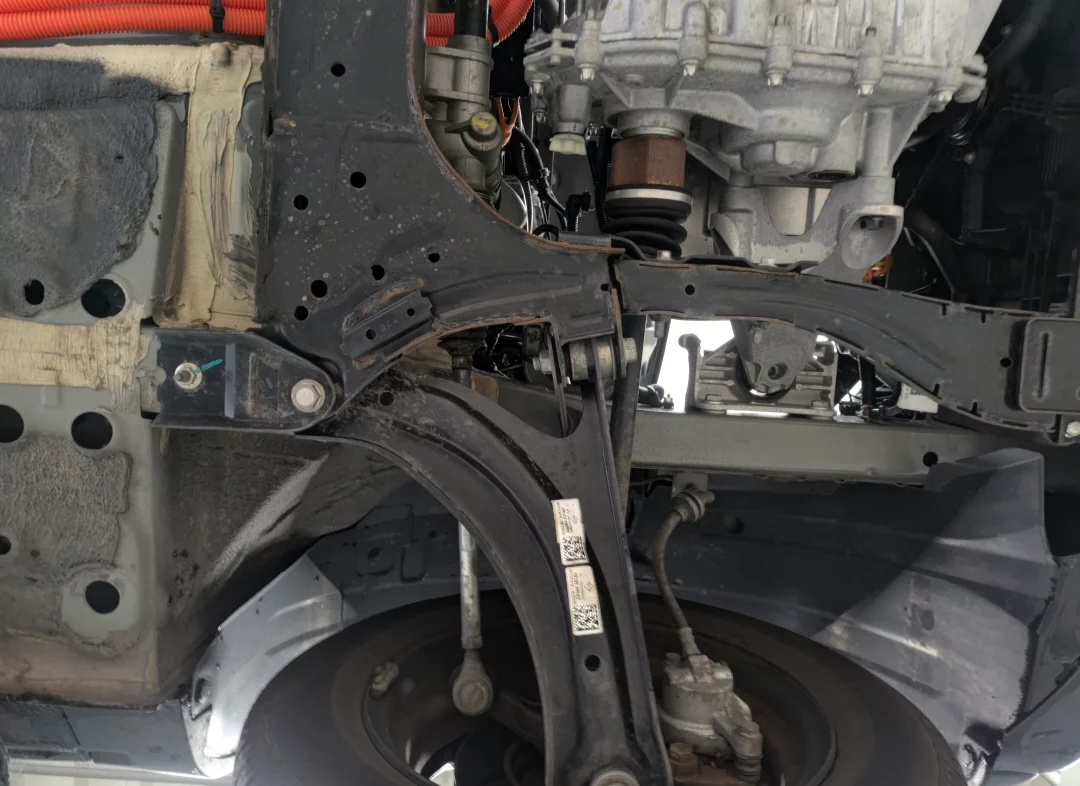

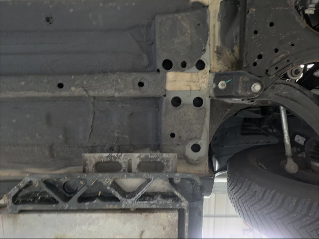

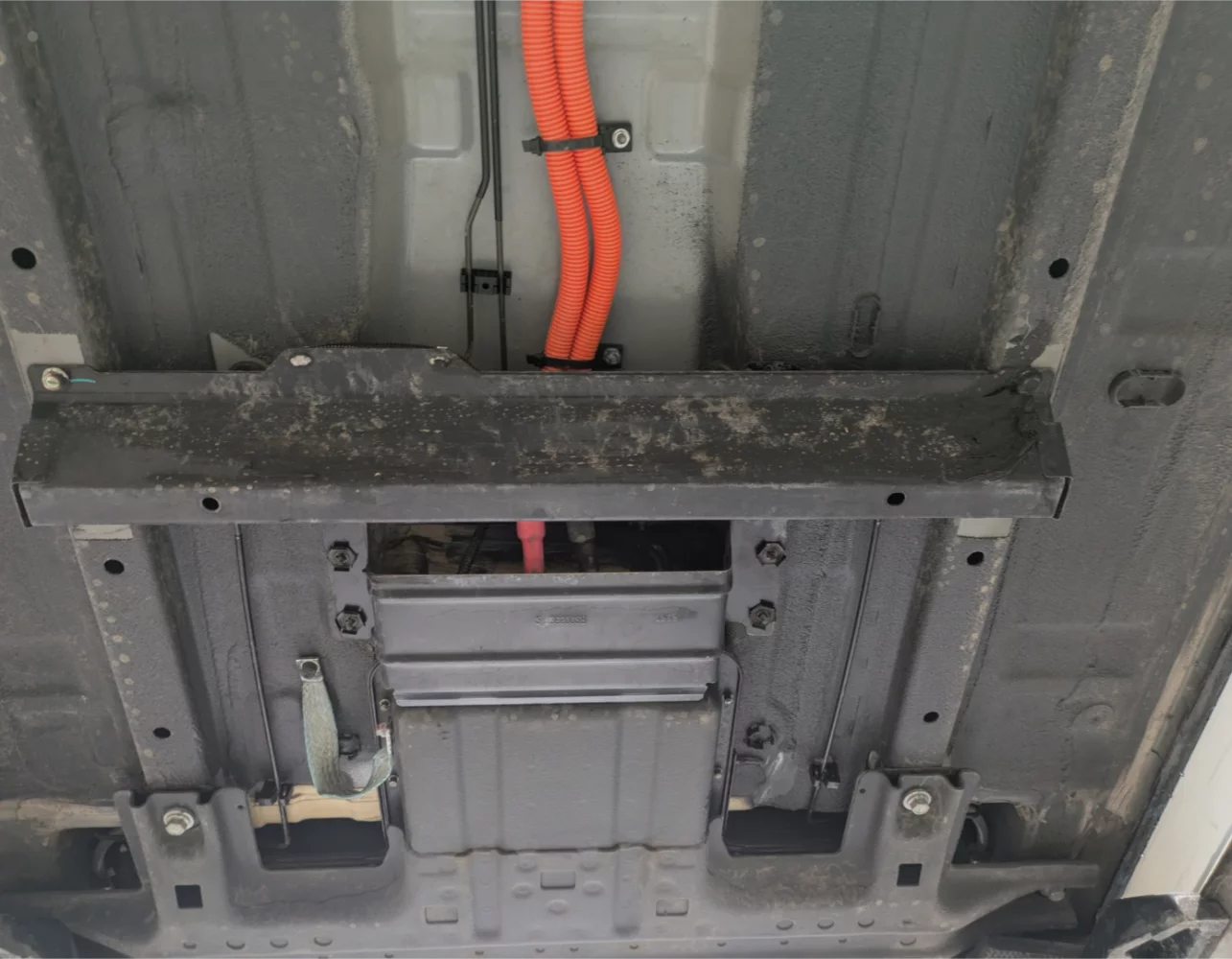

Ich habe heute den zweiten Wartungstermin und da ich selbst keine Hebebühne zur Hand habe, gleich mal mit dem Werkstattmeister einen Blick auf den Unterboden geworfen.
Meine Erwartungshaltung aufgrund der vielen (berechtigten) Klagen hier und dem, was man bei meinem Spring von außen sehen kann (seitl., hintere Klötze) war entsprechend niedrig.
Doch außer den beiden Klötzen konnten wir wenig Beanstandungen finden. Allenfalls der Vorderachsträger weist an den Kanten Rost auf.

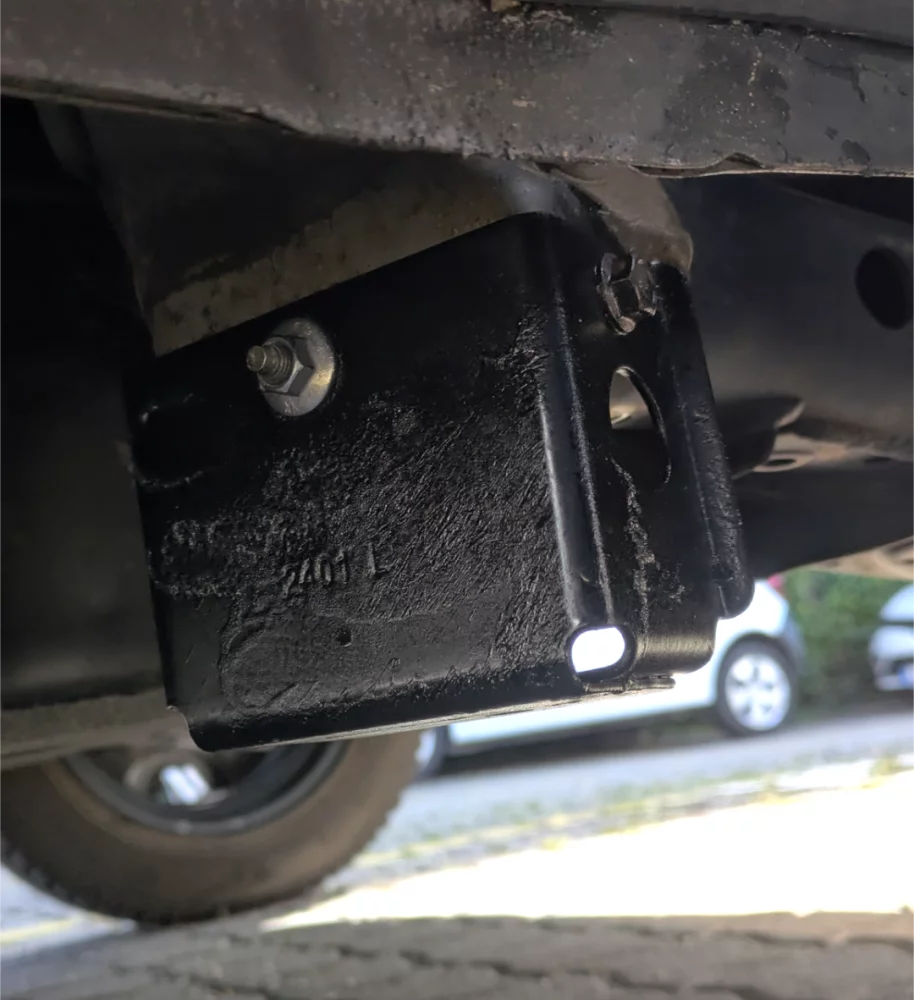

Die Garantieanfrage für die Klötze bei Renault ergab, dass diese getauscht werden. LT morgen. Daher darf der Spring die Nacht im AH verbringen.
LL 18.000 km, 2 Winter in MUC gefahren, keine nachtr. Konservierung.

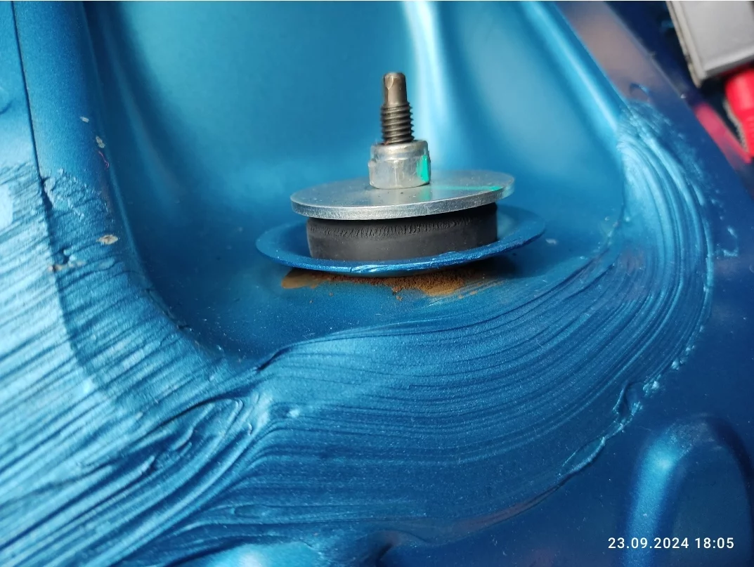

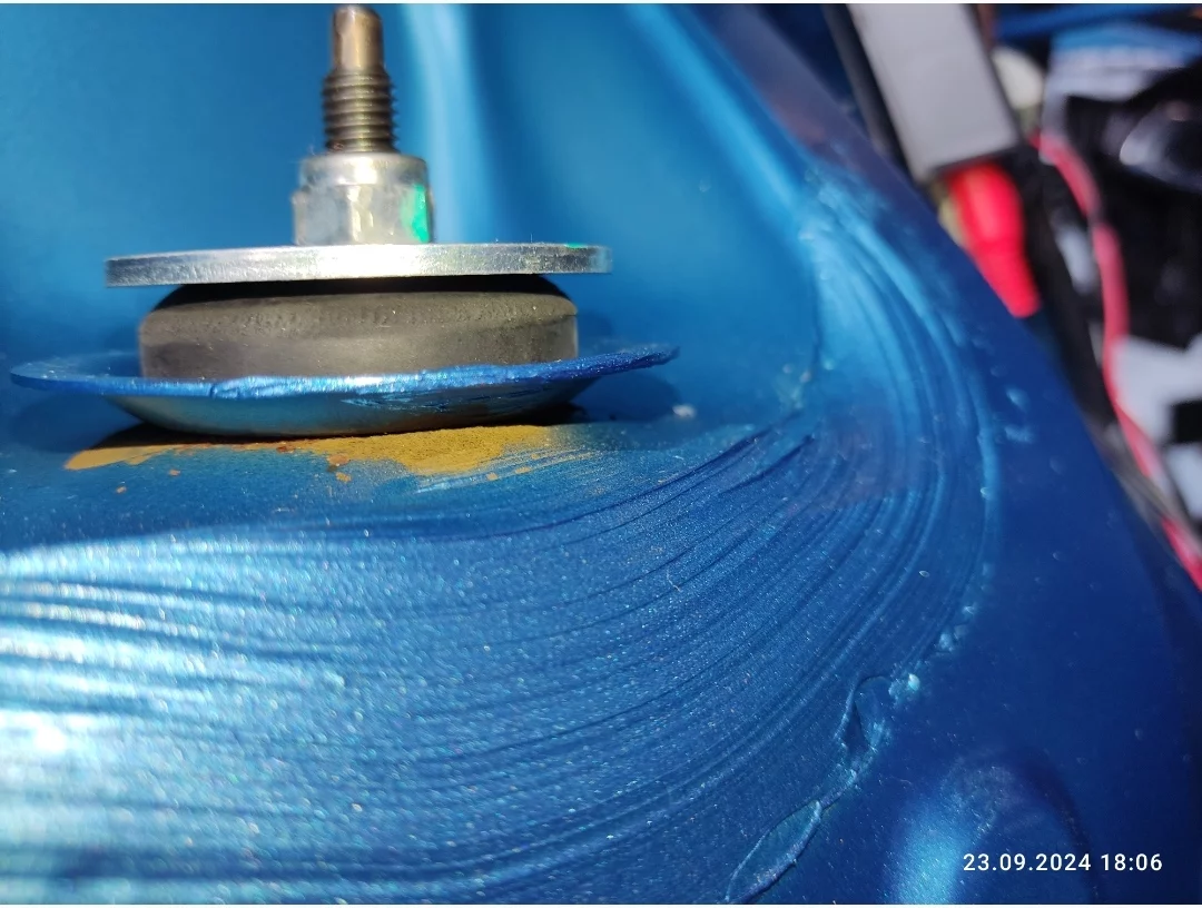

Eine weitere sehr gut versteckte Stelle, die jedoch sehr oft bei diversen Autos Rostprobleme verursacht:
Bin ernsthaft am überlegen den Rost zu beseitigen und vorbeugend einzugreifen weil irgendwann winkt mit der Stoßdämpfer aus'm Kofferraum...
Der Kantenrost ist aber schon recht deutlich. Ich glaube bei einem im Forum wurde das alles getauscht.
Oha...da hat es die braune Pest tatsächlich schon in den Innenraum geschafft.🙈
Werde ich bei mir besser auch Mal nachschauen 👍
Die Bilder habe ich von meinem LOW BUDGET 65er Spring mit EZ 11/2023 bewusst noch im unbehandelten Zustand festgehalten.
Die vorhandene "Qualität" ist nach meiner Erfahrung leider völlig unzureichend, um die neuralgischen Stellen und gestressten Kanten, z.B. Schweller - Bodengruppen u.v.m vor den üblichen, leider abrasiven Einflüssen wie Straßenstaub/ Steinschlägen i.Verb. mit Streusalz/ Luftfeuchtigkeit/ "Extremecarwashing" nachhaltig zu schützen.
■ Leider " stehen " auch die hinteren, inneren Radhausbleche zur optischen Radlaufbefestigung völlig ungeschützt, ohne Konservierung oder Steinschlagschutz hervor, anstatt auf eine geschlossene Kunststoff- Innenradhausschale ...wieder aus Sparzwang, zu verzichten...?!
●Für die hinteren, oberen Stoßdämpferaufnahmen Konsolen der HA im Radhaus sind, bei abgenommenen Räder, konstruktiv Hohlräume ohne jegliche Konservierung zu entdecken 🧐

@Rainer Danke auch für die guten Bilder auf der 2 -Stempelbühne...hoffe, die Unterlagen zur Schwellerkante waren "stabil": jetzt hast du einen chronologischen Bildernachweis mit möglichen Veränderungen gut im Blick✅

sag mir bitte Bescheid falls Deine Werkstatt die Klötze tatsächlich bis morgen tauscht, bei meiner Werkstatt warte ich auf die Teile schon seit über 4 Wochen, einer ist da bloß der zweite nicht :eek:
Wahrscheinlich hat meine Werkstatt deinen zweiten bekommen. Ich musste leider vorletzte Woche den Termin Platzen lassen, jetzt muss ich einen neuen Termin vereinbaren, wo die Klötze und die Batterie getauscht wird. ;)
Meine Batterie wollten sie nicht tauschen: Verschleißteil. Fertig!

Wie sieht das aus, wenn man eine solche Stelle mit einem hoch viskosen Fett einschließen würde, darf halt im Sommer bei 45°C nicht weglaufen.
Ansonsten hat man die Sauerei im Wagen.
Batterie: ohne richtiges Batterietestgerät ist alles nur Raterei. Alle halbe Jahr mal testen und dann ist man halbwegs auf der sicheren Seite. Selbst dann kann eine Zelle plötzlich versagen. Ärgerlich ist natürlich, daß eine Werkstatt die Batterie noch in die Garantie nehmen kann und die andere sich pauschal weigert....Da weiß man ja wo die Freunde sitzen.
Rost Stoßdämpfer: Etwas aufbocken den Wagen, Stoßdämpfer oben lösen und in die Spalten Ovatrol oder bewährte andere Soßen laufen lassen. Noch ist Zeit bevor es schneit. Auch wenn drinnen etwas lang läuft, es schützt höchstens....
Gestern bestellt, heute montiert. Beide!
Dachte erst, die wären vielleicht nur ausgebessert weil die Oberflächenstruktur so unregelmäßig aussah. Ist aber nur Fett wie mein Wischtest mit dem Finger ergab.
[Memo an mich: Sollte dem AH mehr vertrauen!].

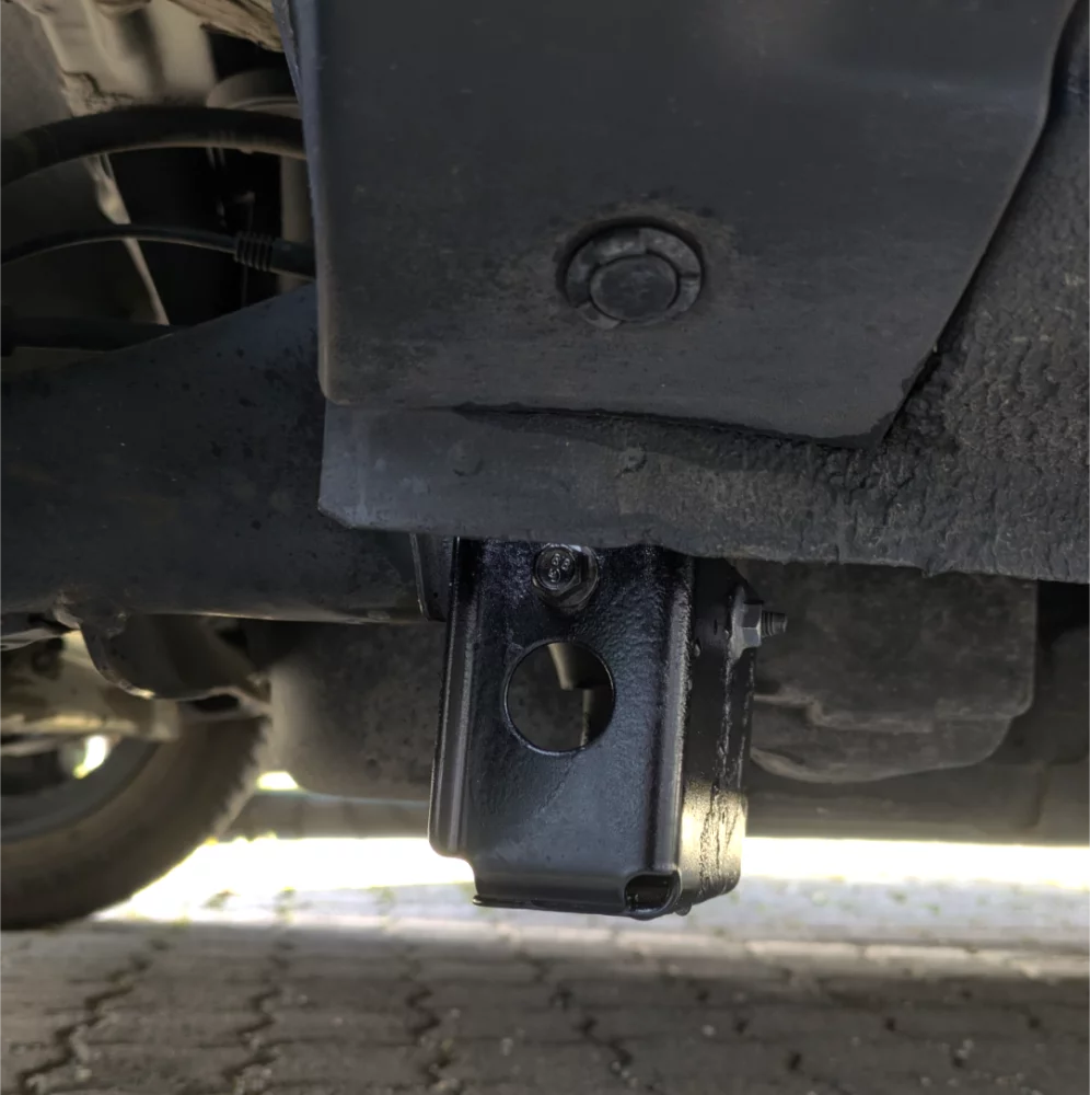

Rechts:
Links:
Ich glaube die AH's haben da manchmal ein internes Kommunikationsproblem. Das habe ich schon mehrfach erlebt. Teil bestellt und wenn es ankommt, geht was in der RM an den Meister schief, oder es ist keine RM vorgesehen und der Meister müsste aktiv im Lager abfragen oder, oder, oder...
@SchorschMuc : frag selbst nochmal nach!
Beides innerhalb eines Tages geliefert.

Das würde ich ganz konkret zum Anlass nehmen, siehe @Rainer K. , um gute Bilder 📷- IST Zustand auf der Hebebühne zu fertigen.
Einen Haken im Servicebericht zu Auffälligkeiten werden zu oft, leider mit ✔️ quittiert..." nur keinen zusätzlichen Aufwand kreiren"
Ich habe gerade meine Stoßdämpferaufnahmen im Kofferraum kontrolliert: keinerlei Rostansatz! Nix reingelaufen. Seltsam. Gibt es so viele Unterschiede auch in der Fertigung? Ich bin ja froh, daß bei mir nichts ist, aber verstehen kann ich das nicht.
Schon komisch.....aber gut für dich 👍
