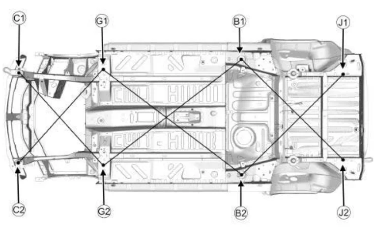

Fotos von dieser Konstruktion!
kennt man doch von einer Vielzahl von Fahrzeugen. Hier mit dem Punkt B1/B2 gekennzeichnet bei einem Dacia. Beim Spring findet man diesen Aufnahmepunkt an gleicher Position vorn

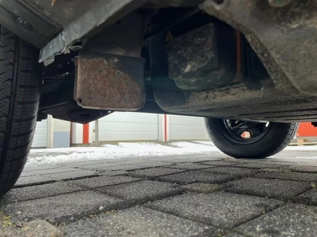

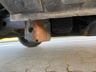

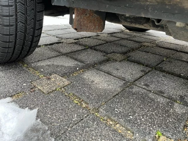

Ich habe nun ein paar Fotos vom Rost an diesen "Akkuschützern" gemacht. Eine nachträgliche Hohlraumversiegelung kommt für mich allein aus Kostengründen nicht in Frage, zumal ich ausschließen möchte Veränderungen am Fahrzeug vorgenommen zu haben.

Dann reklamiere mal.
Meine sehen aus wie neu.
Das soll nicht schulmeisterlich sein.
Ich habe letzte Jahr gleich konserviert.
Und dies Jahr noch mal.
Da brauchte es keine Bühne für.
Nur Wachs und Pinsel. Keine 5 Minuten Arbeit.
Habe richtig gelegen das diese Teile sonst Rosten können.
Ansonsten würde ich jetzt wenn der Händler nichts tut erstmal Fertan einsetzen und dann Owatrol Öl auf den Rest Rost.
Das wird sonst immer schlechter…
Es gibt ja einen Grund warum die Konsolen nicht geschützt wurden. Es handelt sich hier um recht massive Konsolen, die das Aufsetzen der Karosse mit Schaden des Akkus verhindern sollen. Wahrscheinlich haben sich die Konstukteure dabei gedacht, dass man da eh gelegentlich mal aufsetzt und jeder Schutz für die Katz ist.
Was man da sieht ist oberflächlich und wird - wenn überhaupt - in vielleicht 30 Jahren ersetzt werden müssen - zwar nicht schön, aber absolut unbedenklich. Wenn man nicht auf dem Boden rumkriecht sieht man davon auch nichts.

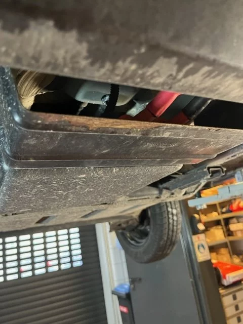

Ich war letzte Woche Samstag beim DACIA Händler. Die Ableitbleche (so ist die richtige Bezeichnung), wurden abgebaut und werden wieder schick gemacht. Mit Unterbodenschutz versehen usw. In der Werkstatt habe ich noch eine rostige Stelle gefunden (siehe Anhang) die gemacht wird.IMG_4215.webp

Jetzt fäng mein Spring am Unterboden kurz vor den Radkästen (so senktrechte Bleche) an zu ROSTEN. Hat jemand die gleichen Probleme?
Ja ist bei unserem auch. War bei unserem Händler und er hat die Ersatzteile bestellt. Jetzt warte ich auf einen Termin
