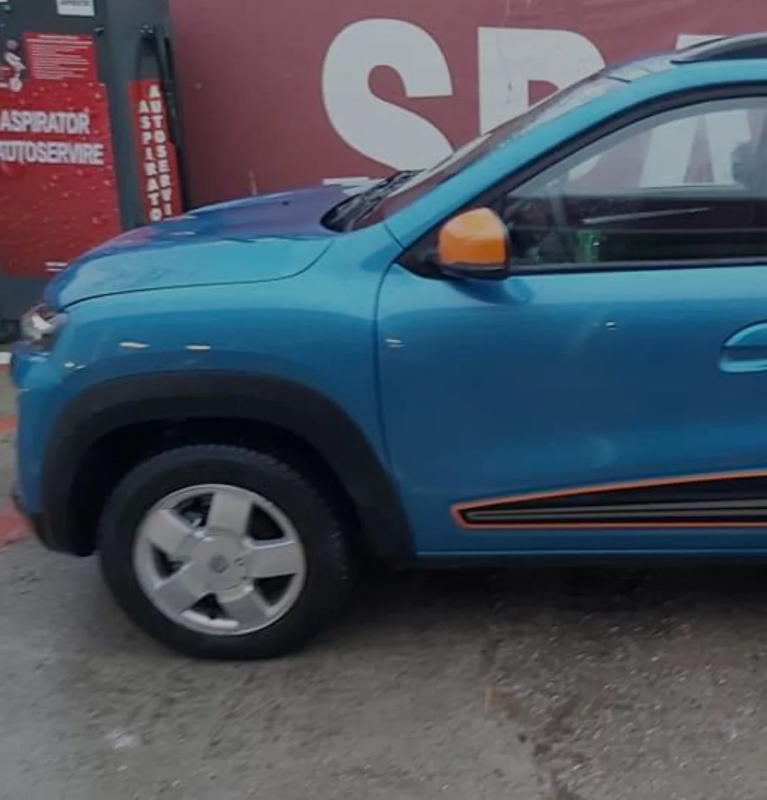

Wieder ein italienischer Verkäufer - wie schon bei meinen Windabweisern - vielleicht sind die einfach etwas mehr auf Zack. Sind ja genug Spring da früher als bei uns ausgeliefert worden.
Beide Felgen sollen von einem alten Clio sein und sollen "passen" ... trotzdem nicht 100% wie in den Spring Papieren und somit nicht legal 🤷
