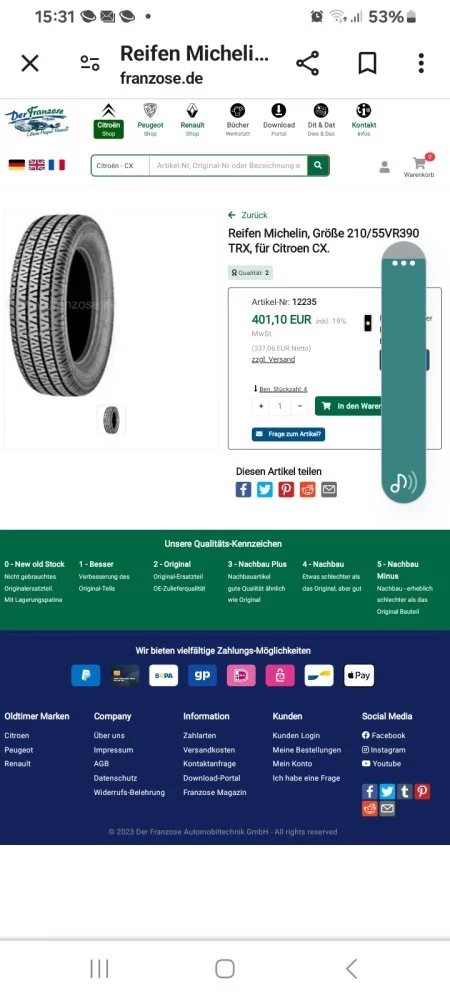

Kosten: was war denn mein teuerster Reifen im Autofahrer Dasein ?
Das steht in keinerlei Verhältnis zum möglichen Ausfall mit Supergau- Abflug...aufm Moped geht's noch 3mal schneller...🫣🤔👍
