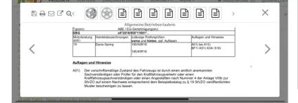

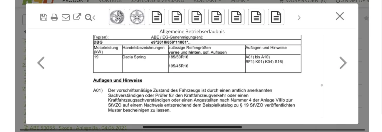

Ich werde mir diese Kombination von meinem Reifenhändler auf Machbarkeit prüfen lassen, seht Anhang. ABE wäre dabei und keine weitere Abnahme beim TÜV notwendig, auch keine Umbauten am Auto, lasse das aber trotzdem vorher von einem Fachmann überprüfen. Wenn das so klappt, stell ich meinen Drops so auf die Strasse. WEIẞ/ORANGE, dazu Matt schwarze Felgen.
In der ABE steht doch für den Spring unter Auflagen A01 das die Felgen vom TÜV abgenommen werden. Wie kommst du drauf das keine weitere Abnahme erforderlich ist?

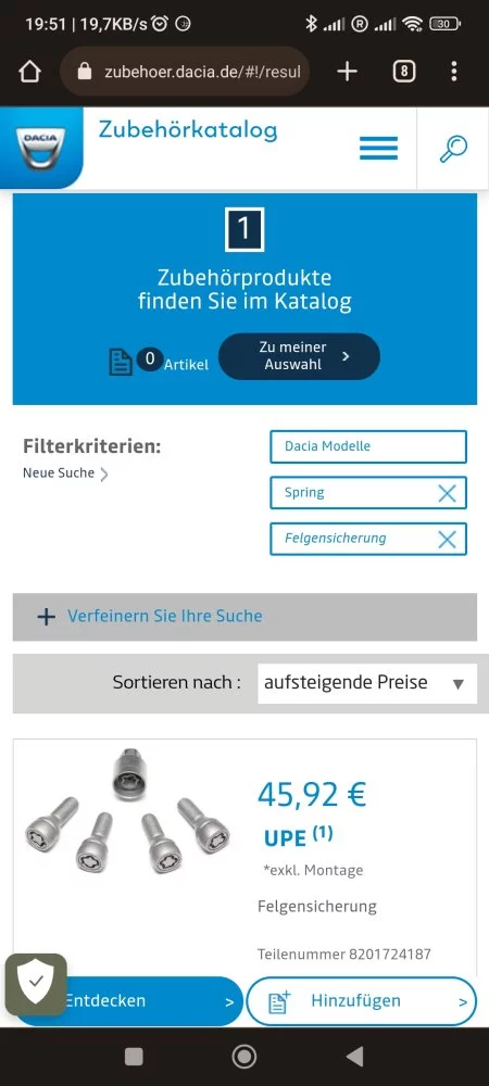

Mal einen Nachtrag von mir. Habe mir die Oxxo gekauft, Pulver beschichten lassen (Superpreis) nun wollte ich noch Felgenschlösser und OMG die gibt es kaum noch OEM sind 12 x 1,5 22,5 mm. Habe diese gefunden Kleeblatt Nr. 902 12 x 1,5 23 mm. Also ehrlich auf 0,5 mm geb ich nix. Die werden wohl nicht mehr hergestellt. Hier ein Link, wo es noch welche gibt (Lagerabverkauf). NR. 902 . Oder andere kürzen. Zum Fahrverhalten kann ich noch nix sagen, aber eines ist klar die 165er R14 sind wesentlich schwammiger als 185 R15 weil nicht nur die Federung arbeitet sondern sich auch der Reifen in den Kurven verformt
