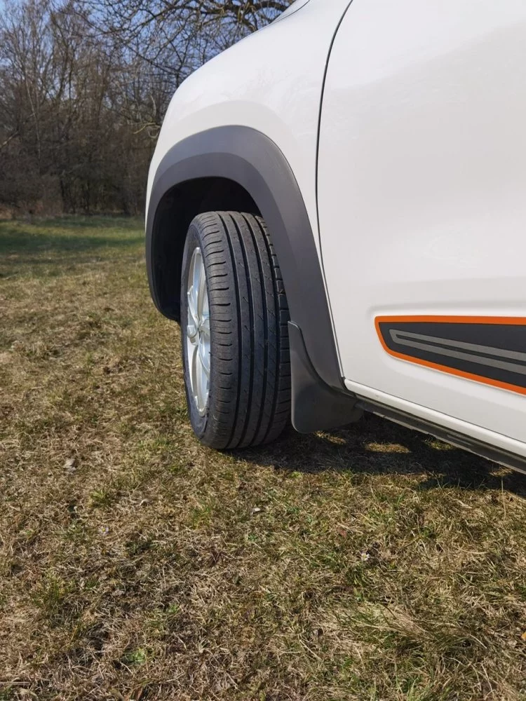

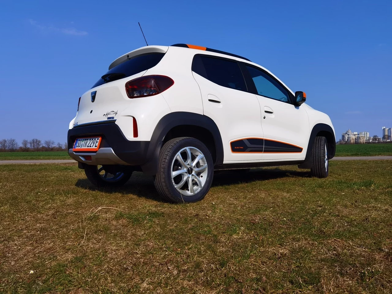

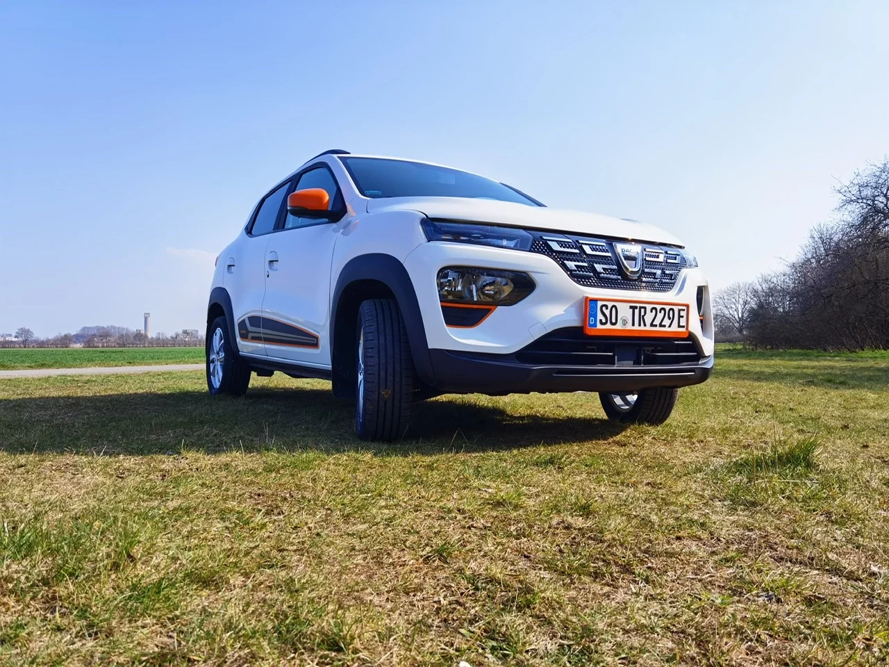

Moin, ich habe jetzt auch die Oxxo 15" mit 185er Bereifung drauf.
Meinem Empfinden und das meiner Frau nach, ist das Fahrverhalten viel besser.
Er läuft viel ruhiger, liegt besser.
Es fühlt sich in kurven sicherer an, mit den originalen 165er empfand ich ihn oft etwas schwammig.
Luftdruck habe ich auf 2,6Bar.

Hey Silencer800
Hast Du vielleicht Bilder dazu? Bin auch sehr an dieser Kombi interessiert. Hast du bisher einen signifikant erhöhten Stromverbrauch feststellen können?
Sind tatsächlich Radlauf/Kasten Modifikationen nötig?
Wäre mega von Dir zu lesen und sehen.

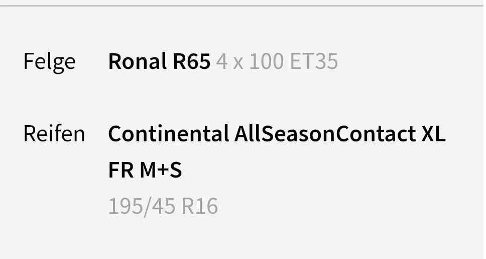

Hallo, wir überlegen auf unseren Spring neue Felgen mit Ganzjahresreifen zu packen. Wir hätten die Oxxo Telesto in Schwarz genommen. Wie ich aus der ABE rausgelesen habe, wären die mit ET38 eintragungsfrei bei 185er Reifen. Leider sind diese nirgends verfügbar. Würde man auf die ET35 gehen, hätte man eine breitere Spur. Dann muss man aber zum eintragen. Jetzt meine Frage: Ist das nur Routine beim TÜV weil es sowieso passt oder könnte es dort Probleme geben? Oder muss evtl. noch mehr geändert werden?

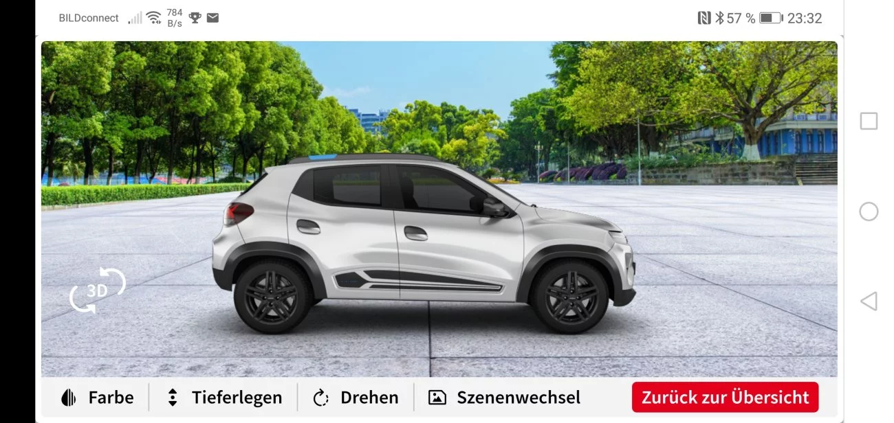

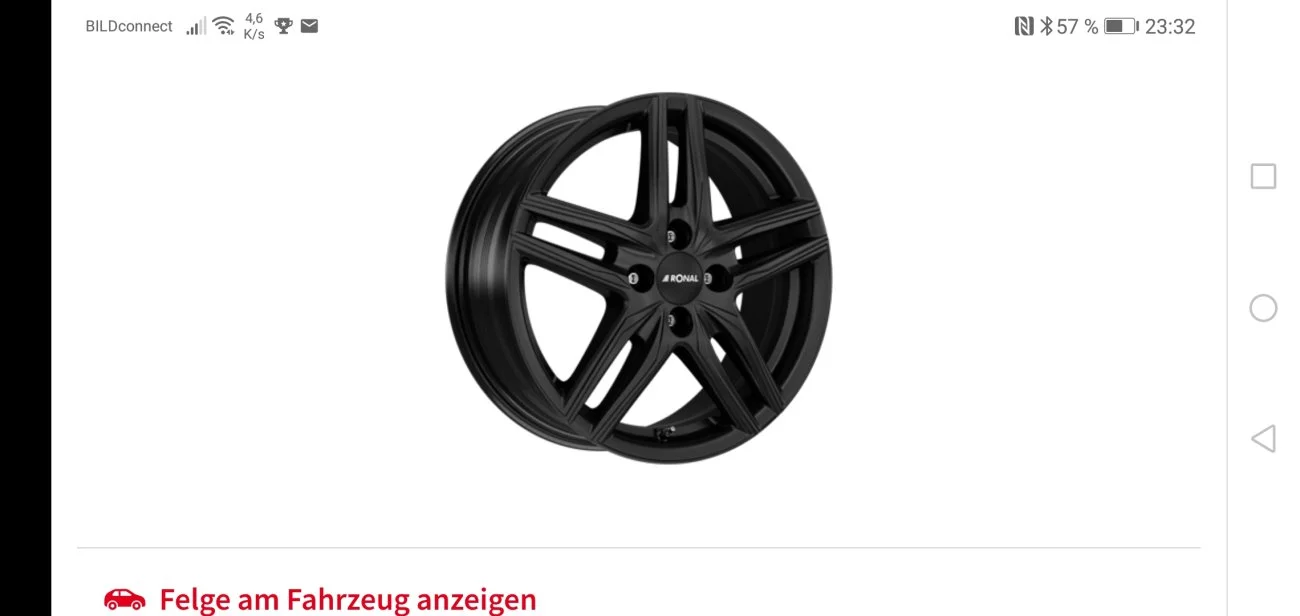

Ich werde mir diese Kombination von meinem Reifenhändler auf Machbarkeit prüfen lassen, seht Anhang. ABE wäre dabei und keine weitere Abnahme beim TÜV notwendig, auch keine Umbauten am Auto, lasse das aber trotzdem vorher von einem Fachmann überprüfen. Wenn das so klappt, stell ich meinen Drops so auf die Strasse. WEIẞ/ORANGE, dazu Matt schwarze Felgen.
