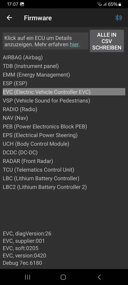

Weil grad der Leihspring da ist und ich vorsichthalber den Konwei Adapter aus unserem rausgenommen habe mal flugs reingesteckt in die "alte" Kiste - lärmt beim rückwärts Fahren wie Mülllaster und stinkt wie frisch begast. Naja aber die Batterie ist "top" bei hunderten von Volladungen - so wie die Werkstatt unseren seit drei Wochen vollgepumpt stehen lässt:
Screenshot_20250302_170519_CanZE_Plus[1].webpScreenshot_20250302_173041_CanZE_Plus[1].webp
Wow 97%, bei ca. gleicher Laufleistung und einem Zehntel der Volladungen (von denen die Hälfte der Händler verbrochen hat) kommt unser Hüpferle gerade mal noch auf 95% und das wo er noch nicht mal so alt ist. Was für eine Veräppelung.
Achso, sorry, geht ja hier um die SW-Version, also der Händler macht an seinen Kisten sicherheitshalber gar nichts. Wäre ja blöd wenn der Kunde einen Traktor abgibt und ein Kanguru bekommt:
@bruder-maert
Mach den guten Leihspringle doch bitte ein Paar Mal VOLL 100%+ und lese bitte die Energie aus die reingepasst hat 🙏
Aha - Die Business-Version hat also die Hardware-Version 04.
Und dass er gar nichts bzgl. Updates gemacht hat, stimmt nicht ganz: Er hat das „blaue Balken“-Update (die Version xx20) offenbar schon irgendwann eingespielt!
