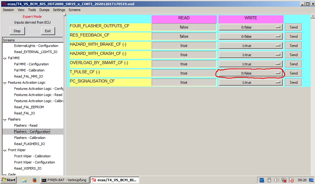

Hier die Codierung von den Verbrennern.
T_pulse CF auf False dann ist das aus.

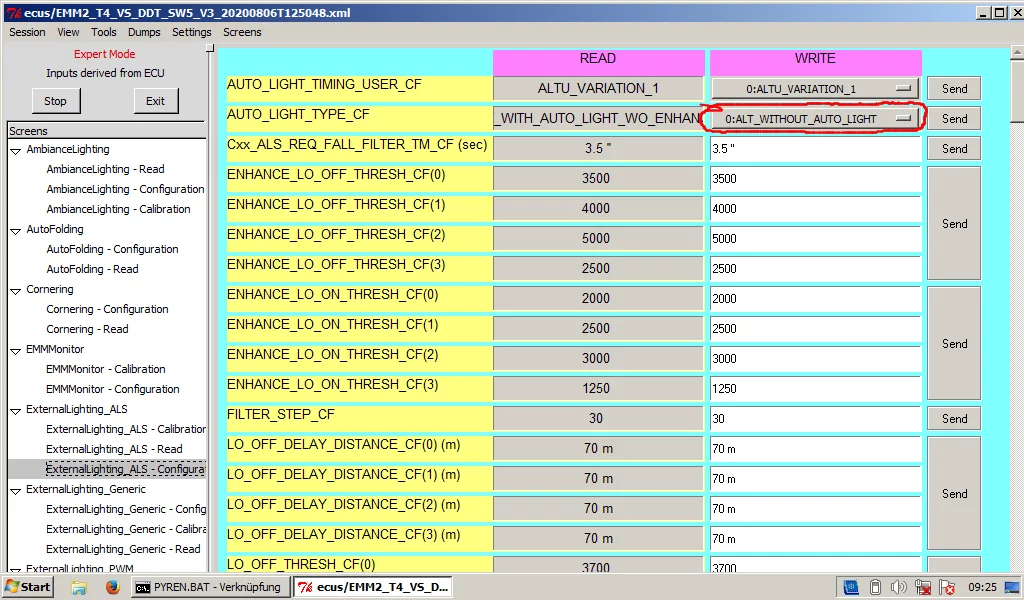

So nebenbei habe ich im UPC auch den Teil für die aus meiner Sicht superlästige Lichtautomatik gefunden (ExternalLighting_ALS). Interessant waren unter " - Read" der Spannungswert des Sensors (dunkel: 0,5V, Taschenlampe drauf: ca. 1,5V) und der digitale Wert für Brightness. Unter " - Configuration" werde ich den AUTO_LIGHT_TYPE_CF von 1:ALT_WITH_AUTO_LIGHT_WO_ENHANCED auf 0:ALT_WITHOUT_AUTO_LIGHT stellen.
Wenn fertig, werde ich berichten... :)

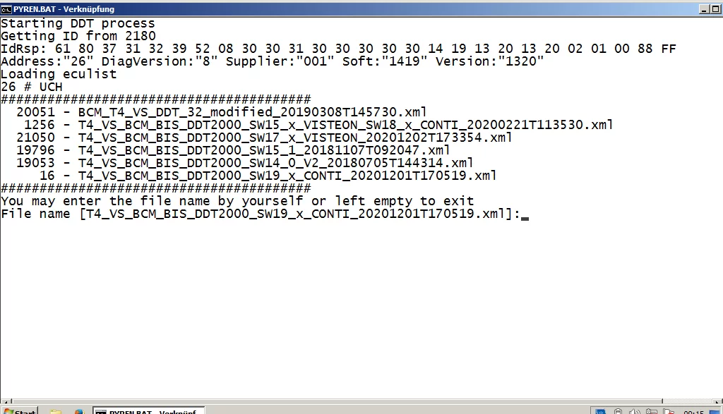

Hier die Beschreibung der Blinker-Umstellung:
ECU-Auswahl: 3 für UCH, dann Auswahl DDT-Screens, dann kommt die Auswahl der xml-Datei (hier 6 Stück), Vorauswahl einfach bestätigt.
Weiteres siehe Screenshots.

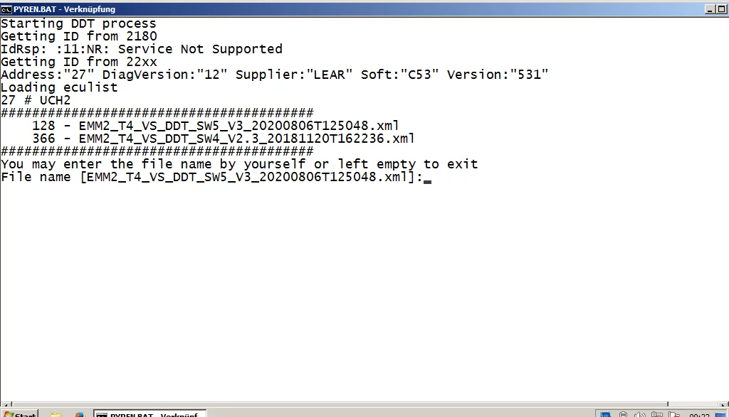

Und nun noch die Lichtautomatik:
ECU-Auswahl 7 für UPC, dann wieder DDT-Screens, dann Auswahl der xml-Datei (hier 2 Stück), Vorauswahl wieder bestätigt.
AUTO_LIGHT_TYPE_CF hat hier 4 Auswahlmöglickeiten, die erste ist 0:ALT_WITHOUT_AUTO_LIGHT.
