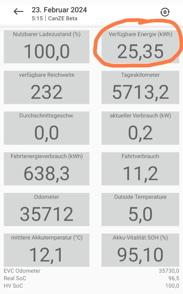

Naja aber die Batterie ist "top" bei hunderten von Volladungen - so wie die Werkstatt unseren seit drei Wochen vollgepumpt stehen lässt:
Anhang anzeigen 16703Anhang anzeigen 16705
Wow 97%, bei ca. gleicher Laufleistung und einem Zehntel der Volladungen (von denen die Hälfte der Händler verbrochen hat) kommt unser Hüpferle gerade mal noch auf 95% und das wo er noch nicht mal so alt ist. Was für eine Veräppelung.
Das bestätigt mal wieder unsere Forentheorie, dass hier nur die kalendarische degradation des Akkus berechnet und angezeigt wird.
Ein schonen des Akkus verbessert demzufolge diesen ausgegebenen Theoriewert nicht.
Somit kann man mit dieser Zahl leider auch nicht sonderlich viel Anfangen.
Laut den Screenshots von meiner Kröte ist Stand 05.02.2025 mein SOH 97%. Das Auto ist also 1 Jahr bei mir. Hat zu diesem Zeitpunkt 6072km gefahren mit genau 1 Vollladung. Die hat das Autohaus bei Übergabe gemacht.
So richtig passt das ja nun nicht irgendwie. Also die Theorie mit der kalendarischen Berechnung.
Mal durch die alten Screenshots geflogen:
29.02.2024 mit 144km und 98,32%SOH.
Muss nicht leer sein. Vielleicht schafft ihr es aus Versehen von partiell auf 100% und dann aber nicht vergessen ihn auszulesen ;-)
Ja ok, da steht dann aber wohl die Kapazität abzüglich der 3 % Degradation, oder?
Für mich zählt was bekomm ich rein an kWh und was bekomm ich wieder raus zum Fahren...
Wenn Du CanZe hast dann in der Ansicht "Armaturenbrett" der Wert oben rechts
-3% ?? Nein , nur wenn Du etwas anderes meinst.
Der Wert stellt dar das was Du rein bekommst und was fürs Fahren verbraucht wird
Naja, nachdem die Kiste 97% SOH anzeigt fehlen ihr mutmaßlich 3%.
Und das wären dann 800Wh, also Restkapazität 26 kWh.

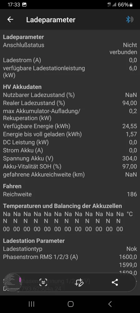

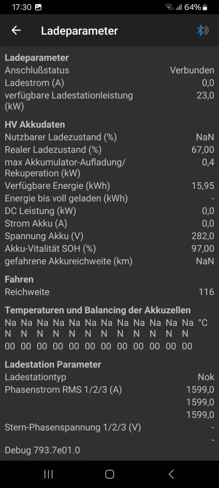

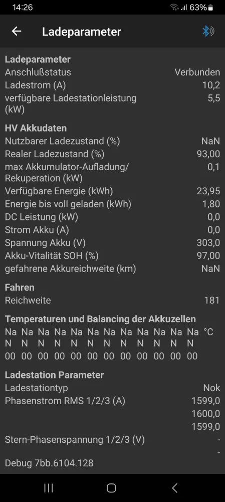

Wegen Fastnacht war die Gattin heute nicht auf Arbeit, Sonne war da, also fröhlich laden lassen bis Abschalten. Display 100% / 184 km Reichweite. Etwas ratlos lässt mich die Anzeige:
93%, 24 kWh? Das kann nicht stimmen. Das Auslesen funktioniert an der Büchse auch sehr grottig,
kein Vergleich zu unserem. Temperaturanzeigen hab ich da noch nie gesehen, auf alle Fälle ist die Kiste voll, höchste Zellen 4,22 Volt:-(
Danke @bruder-maert
Interesant !!!
Wenn die einzelnen Zellen 4,22V haben dann muss er wirklich voll sein.
Im Display hat er ja auch wahrscheinlich 100% angezeigt.
Die anderen Daten 97% SoH / 93% SoC sind Blödsinn.
Angenommen die 23,95 kWh verfügbare Energie stimmen dann wäre der aktuelle
SoH 89,36 %
Das wäre gar nicht mal so unwahrscheinlich weil die Kiste ist bestimmt aus Sommer 2021 (Business Vorführwagen) und stand mit vollgepumpten Zellen bei 100% nur herum

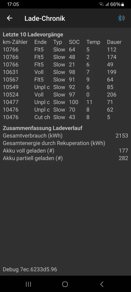

ca. 10.000 km und 177 voll Ladungen
So, gestern nochmal ne Volladung weil die Holde heute 180km runterspulen "darf".
Und wirklich schlauer werde ich mit dem Ausgelesenen wieder nicht:
Nutzbarer Ladezustand hat sich überhaupt nicht ausgelesen, extra lange gewartet.
War bei 100% in der Anzeige und 304 Volt in Ruhe sprechen für sich (jede Zelle im Schnitt bei 4,22 Volt:-(
Es rechnet sich hinten und vorne nichts richtig zusammen, also mir ist´s eh egal...
