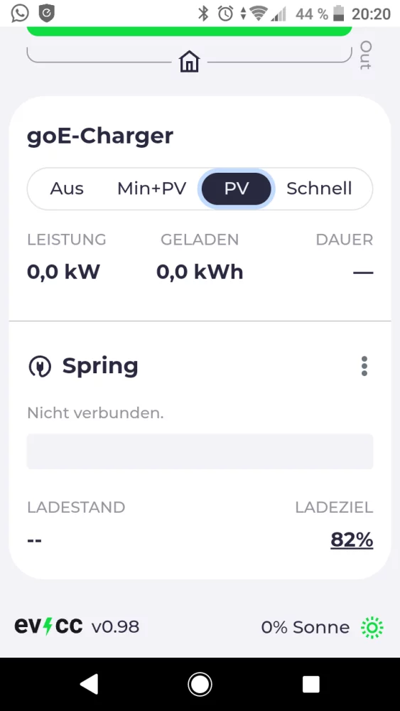

@chrissooo
Wie hast du es geschafft, dass der Spring in evcc ausgelesen wird?
Ich habe jetzt per evcc configure die yaml-Datei mit meinen Zugangsdaten erstellt.
Soweit funktioniert alles (Pv auslesen, Wallboxsteuerung, etc.) nur der Spring wird als "nicht verbunden" angezeigt.
Braucht das etwas Zeit? Habe ich etwas übersehen?
Noch ein Screenshot
Also, ich kann mir meine Frage mittlerweile selbst beantworten.
Nachdem ich die Fahrzeugverbindung mit
Code:
evcc vehicle
getestet hatte, und hier alle Werte (SOC, ODO, Reichweite, etc) korrekt auftauchten, vermutete ich, dass evcc erst die Daten anzeigt, wenn das Fahrzeug angesteckt ist.
Das hat sich dann auch als korrekt herausgestellt.
Habe dann testweise von 77% auf 80% (autom. Ladestopp) geladen und kann sagen, dass evcc mit der goE und dem Spring hervorragend harmoniert! Erster Eindruck: Funktioniert perfekt.

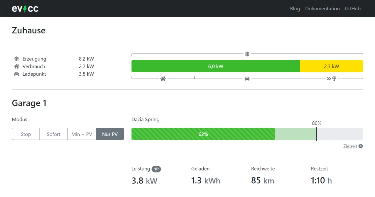

Und eine Frage noch: In deinem Screenshot hier sieht deine Übersicht anders aus, als bei mir.
Ist das eine ältere Version gewesen oder kann man hier irgendetwas einstellen/anpassen?

Ja, das ist alles relativ gut dokumentiert meine ich in der normalen Doku.... das mit vehicle / vehicles ist neu und hat sinn in Bezug auf Gäste die laden wollen dass man die Fahrzeuge unterscheiden kann. Wenn du das so machst wie ich, also mit einen vehicle, dann geht das nicht. Dafür siehst du den SPring nur wenn er angeschlossen ist. Ich brauch die Gastladung nicht da ich eine zweite Box habe und will das SPring immer zu sehen ist.
Ja, die GUI hat sich letztens geänder. Ist relativ neu.

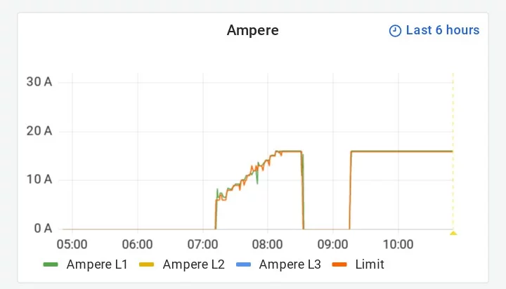

Heute und im Augenblick wird der Spring das erste Mal mit reinem Überschuss geladen (bislang konnte ich kostenfrei auf Arbeit laden).
Das Gespann aus Huawei Wechselrichter, goE-Charger und EVCC funktioniert ganz wunderbar.
Gestern Abend habe ich den Spring angesteckt. Da ich standardmäßig die Überschussladung aktiviert habe, wurde das Auto nicht geladen und der Spring schlief ein.
Heute morgen, als die Leistung der PV-Anlage ausreichte, hat EVCC der goE aufgetragen, den Spring zu wecken und das Laden mit zunehmender Leistung gestartet. Nun wird konstant mit 16A geladen, nur unterbrochen durch das Wegbringen von Junior in die Kita.
Fragt mich nicht, wieso die Wallbox auch eine Leistung auf L2 visualisiert. Die goE ist bei mir 1-phasig angeschlossen 🤷‍♂️
Edit: Ich sehe gerade, die zweite Kurve wird wohl nicht L2 sein, sondern Limit.
