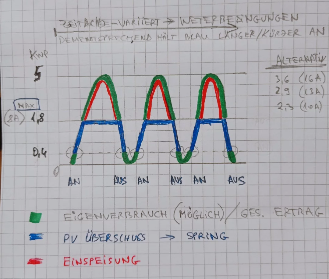

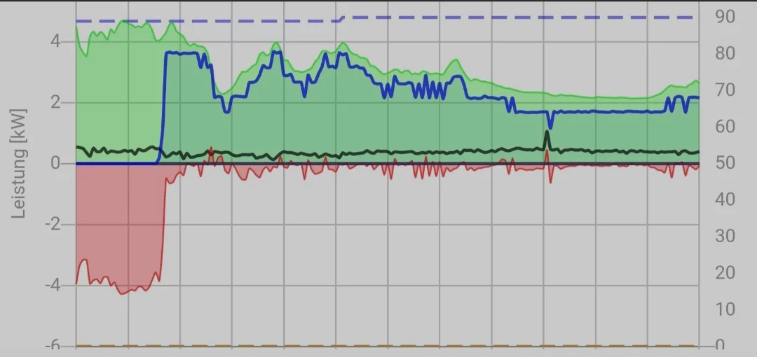

Der Home Manager kann das, ob ich es kann - mal schauen 🙈 Ja - Ladeziegel ist einstellbar 8A-10A-13A-16A Um es besser zu kapieren hab ich ein bisschen gemalt 😁 (ist das einigermaßen so richtig?) und mit der openWB Darstellung verglichen...Die Steckdosen Variante ist halt abgehackt und nicht so schön continueirlich geregelt wie es u.A. openWB macht. Werde mich heute Abend an der Steckdosen Einbindung ranmachen.
