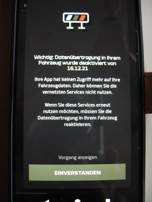

Das funktioniert als Momenttaster.
Sie geht nach dem Starten an, wenn sie vorher eingeschaltet war.
Ansonsten bleibt sie im abgeschalteten Zustand.
Und abgeschaltet kommt in der App eine Meldung "Das Fahrzeug ist nicht gekoppelt mit der App."
Das gilt leider auch für die Position.
Der Schalter hat mit der Steuereinheit vom Fahrzeug zu tun, nichts mit Media Nav. Um das zu hacken
sehe ich nur die Möglichkeit eines kleinen uP, der wenn keine Spannung an der Led ist, einen Impuls
auf den Schalter gibt. Wobei man dann genau auch die Spannungsverhältnisse kennen muss.
