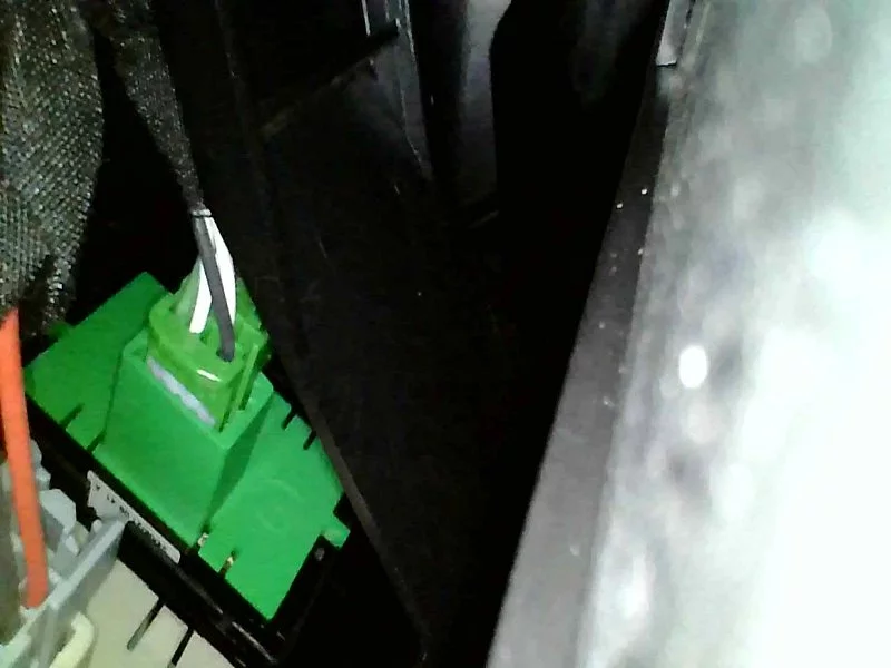

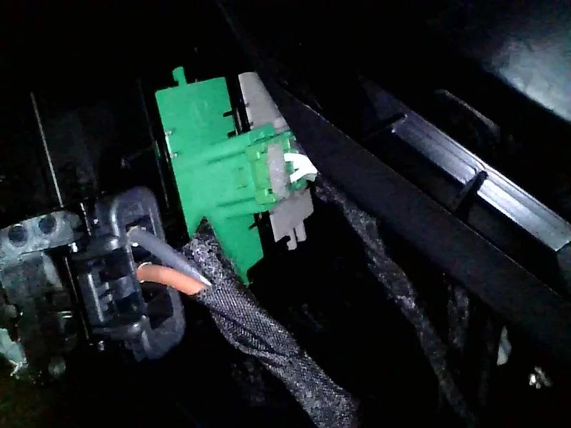

Der Ortungsschalter ist hier bei mir der Grüne, wie schon geahnt, mit 4 Anschlussdrähten.
Von der Farhrerseite kommt man durch das Lüftungsgitter mit dem Endoskop sehr gut ran.
Vorne, der weisse Schalter ist der Begrenzer.
Von der Beifahrerseite her ist dann zuerst die 12 Volt-Steckdose vorne. Was die Befestigung der Mittelkonsole
anbelangt, glaube ich nicht dass man sie ganz entfernen muss, denn hinter der glänzenden Abdeckung sind
ein paar Schrauben.
Und da, nur zum Erwähnen ist auch ein dickes Orange-Kabel das zu einer Metalldose genau vor den Lüftungsauslässen liegt,
dort sind wohl Heizelement und Gebläse verbaut.
