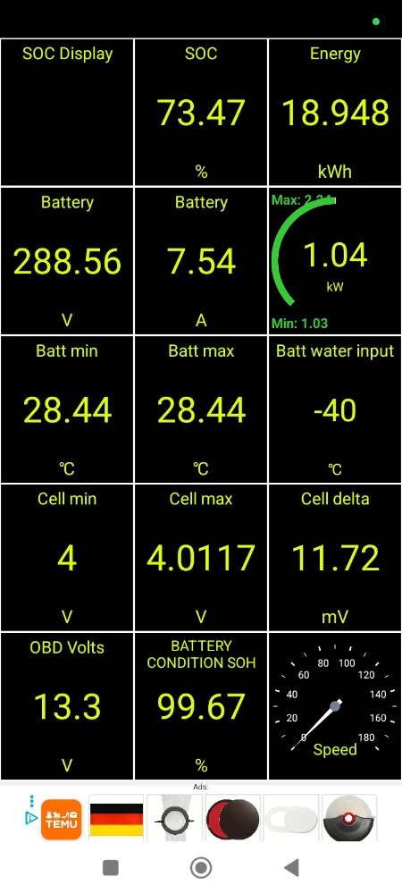

Ich habe mir bei Carscanner die Gesamtspannung, minimale und maximale Zellspannung, minimale und maximale Zelltemperatur und aktuelle Leistung in‘s Dashboard gelegt:
min/ max Einzelzelltemperatur finde ich auf längeren Strecken mit Schnellladungen interessant. So kann ich besser einschätzen, ob ich etwas langsamer (im Sommer) oder zügiger (im Winter) fahren sollte, um gute Bedingungen bei der nächsten Schnellladung zu haben.
min/ max Einzelzellspannung ist eher zu Beginn interessant um mal zu sehen, bei welchem vom Spring angezeigten Ladezustand welche Spannung an den Einzelzellen liegt.
Bei laufender Nutzung brauche ich die Werte eigentlich fast nie.
Im werfe nur gelegentlich einen Blick drauf, wenn ich auf der Autobahn Vollgas gebe.
Der Min- und Max-Wert liegen dann üblicherweise höchstens 0,02-0,03V auseinander (zb 3,81V/ 3,83V)
Wenn hier die Differenz irgendwann mal deutlich ansteigen sollte, könnte es ein Indiz für eine defekte Zelle sein.
Die Gesamtspannung kann man in Verbindung mit aktueller Leistung nutzen, um den Innenwiderstand des Akkus annähernd zu ermitteln. Dazu muss man allerdings den Akku ziemlich konstant belasten und dann selber rechnen (wurde in einem anderem Thema mal diskutiert)

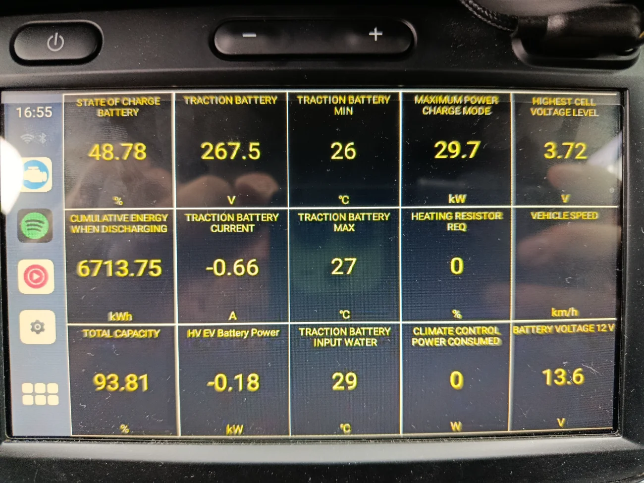

In der DashbordDarstellung über Carplay (und wahrscheinlich auch AndroidAuto) werden die Parameter mit deren Werten übrigens als reine Textzeilen angezeigt.
Egal, welche Grafik man auf dem Handy dem Parameter zuordnete.

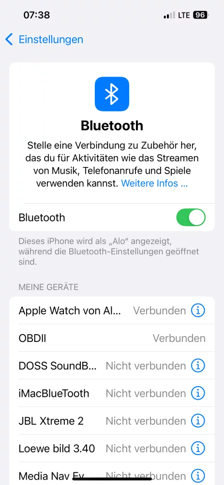

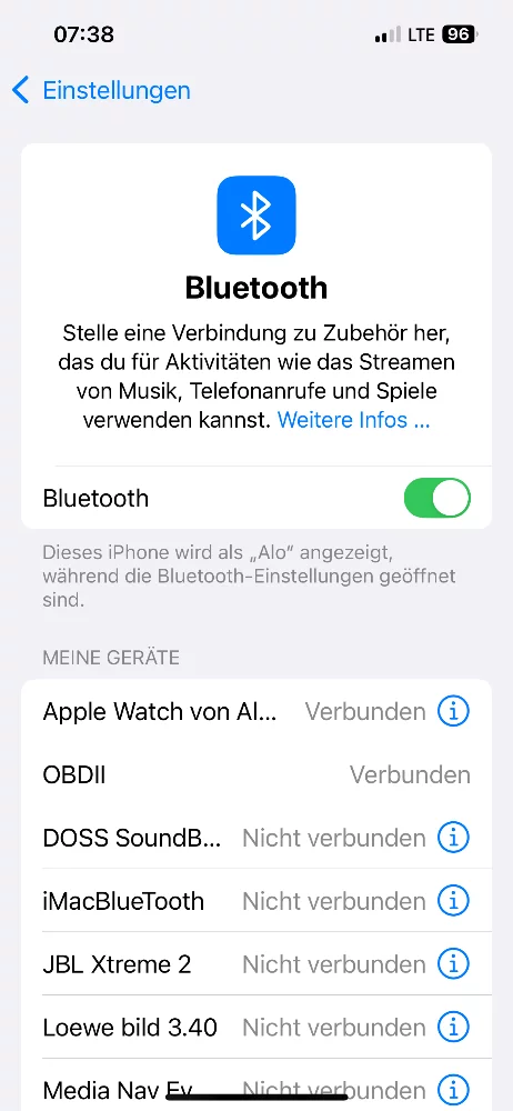

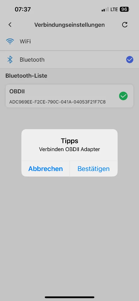

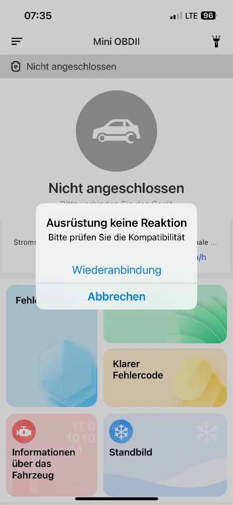

Ich glaube ich bin zu doof um meinen MiniOBDII mit der OBD App zu verbinden.
Mit den App‘s OBD2 Scanner und Car Scanner bekomme ich keine Bluetooth Verbindung. Mit der Mini OBDII App bekomme ich über die IOS Systemeinstellung Bluetooth auch keine Verbindung, allerdings mit der OBDII App verbindet dieses sich mit dem Mini OBDII Dongel. Nachdem er sich verbunden hat, will die App sich mit dem Dongel initialisieren, schafft es aber nicht. Sieht nach Inkompatibilität aus, oder was meint ihr?

Es ist ein Kreuz mit diesen Dongels. 10 ausprobieren damit einer funktioniert ist maeine Erfahrung. Was bei anderen funktioniert muß bei Dir oder mir nicht funktionieren. Ist blöd, aber leider funktioniert das Leben manchmal nur so.
Ja ich habe auch bestimmt 10 ausprobiert, bis einer ging.
